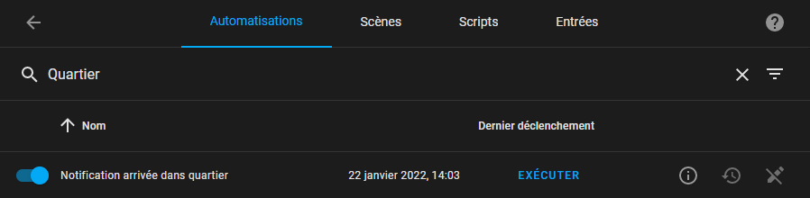

Exécution pour le test

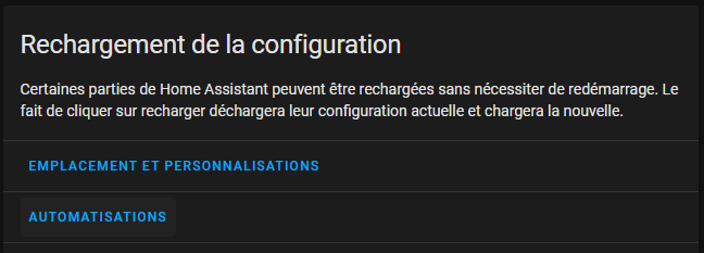

Je recharge les automatisations en cliquant sur AUTOMATISATIONS.
Je clique sur le bouton EXECUTER.
J’obtiens une notification sur mon téléphone :

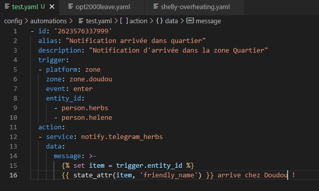

J’ai réussi avec ça :
alias: "Notification arrivée dans quartier"
description: "Notification d'arrivée dans la zone Quartier"
- platform: zone
  zone: zone.quartier
  event: enter
  entity_id:
    - person.sylvain
    - person.toto
    - person.tata
- service: notify.mobile_app_sm_a530f_sg
    message: >-
      {% set item = trigger.entity_id %}
      {{ state_attr(item, 'friendly_name') }} arrive dans le quartier !
Dis moi si ça passe chez toi ?

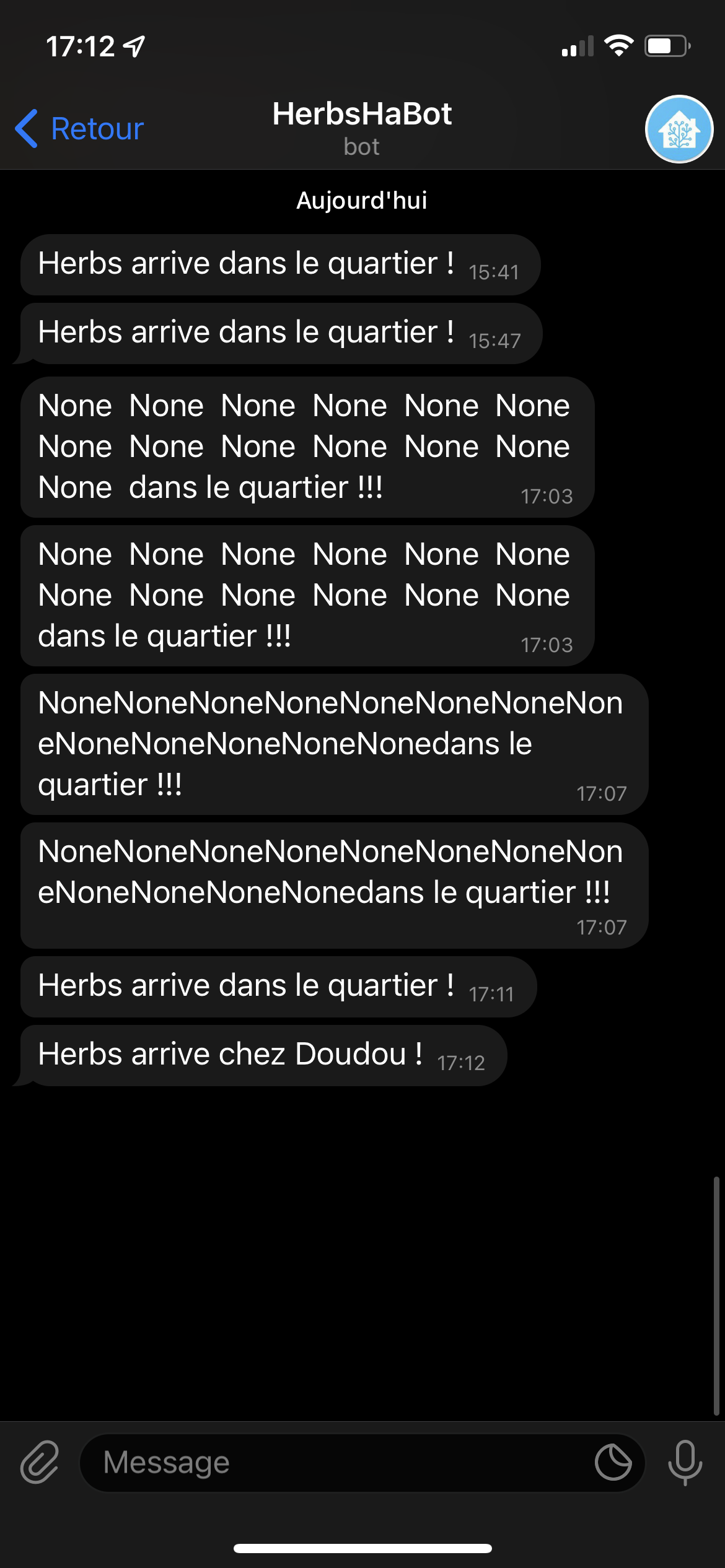

@Herbs, comment tu fais pour tester ton automatisation ?
Est-ce que tu passes aussi par le bouton EXÉCUTER ?
Je force l’état de la « person » avec les outils de dev, je change le « state » avec le « friendly_name » de la zone et change aussi latitude et longitude.
Je suis en train d’essayer de tester avec une boucle for, mais je suis pas certain de la façon dont sont rendus les triggers quand il y’en a plusieurs.
OK, j’ai fait le teste avec ta méthode de test et ça marche ! :champagne:
En fait lorsque je testais dans les outils de dev, je modifiais l’état de Quartier à une autre zone puis retour sur Quartier mais sans changer les latitudes / longitudes, et du coup rien ne se passait alors qu’avec le bouton EXÉCUTER des automatisations j’avais une notification.
Il fallait donc modifier le nom de la zone et les latitudes/longitudes.
