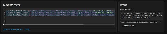

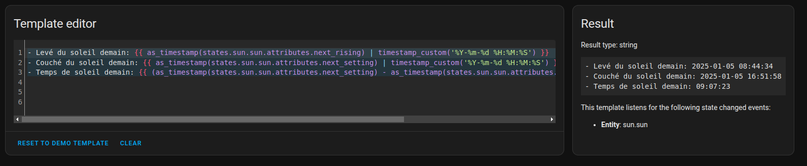

Il doit y avoir plus simple et robuste mais je stockerais la durée du jour dans un helper en utilisant next_setting (prochain couhé) et next_rising (prochain levé) genre à 1h du matin. Ça donne la valeur du jour.
À l’heure où j’écris ce sont les données pour demain car le soleil s’est déjà levé et couché:
- Levé du soleil demain: {{ as_timestamp(states.sun.sun.attributes.next_rising) | timestamp_custom('%Y-%m-%d %H:%M:%S') }}
- Couché du soleil demain: {{ as_timestamp(states.sun.sun.attributes.next_setting) | timestamp_custom('%Y-%m-%d %H:%M:%S') }}
- Temps de soleil demain à mettre dans un helper: {{ (as_timestamp(states.sun.sun.attributes.next_setting) - as_timestamp(states.sun.sun.attributes.next_rising)) | timestamp_custom('%H:%M:%S') }}
Puis la comparer avec la valeur actuelle le jour suivant à 1h du matin.

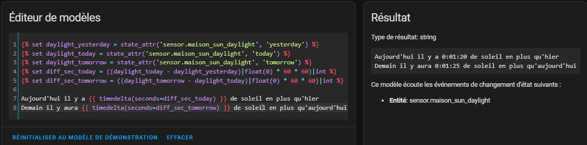

Avec Sun2 proposé par @Cloom tu aurais facilement tout ce dont tu as besoin sans passer par une automatisation ou des helpers, en activant l’entité Daylight qui est inactive par défaut
{% set daylight_yesterday = state_attr('sensor.maison_sun_daylight', 'yesterday') %}
{% set daylight_today = state_attr('sensor.maison_sun_daylight', 'today') %}
{% set daylight_tomorrow = state_attr('sensor.maison_sun_daylight', 'tomorrow') %}
{% set diff_sec_today = ((daylight_today - daylight_yesterday)|float(0) * 60 * 60)|int %}
{% set diff_sec_tomorrow = ((daylight_tomorrow - daylight_today)|float(0) * 60 * 60)|int %}
Aujourd'hui il y a {{ timedelta(seconds=diff_sec_today) }} de soleil en plus qu'hier
Demain il y aura {{ timedelta(seconds=diff_sec_tomorrow) }} de soleil en plus qu'aujourd'hui
A+
Merci c’est tout à fait ce que je voulais faire. Bravo
