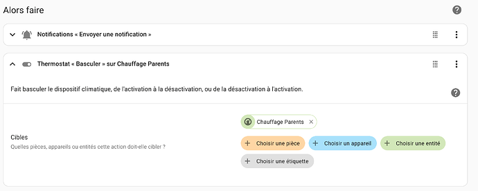

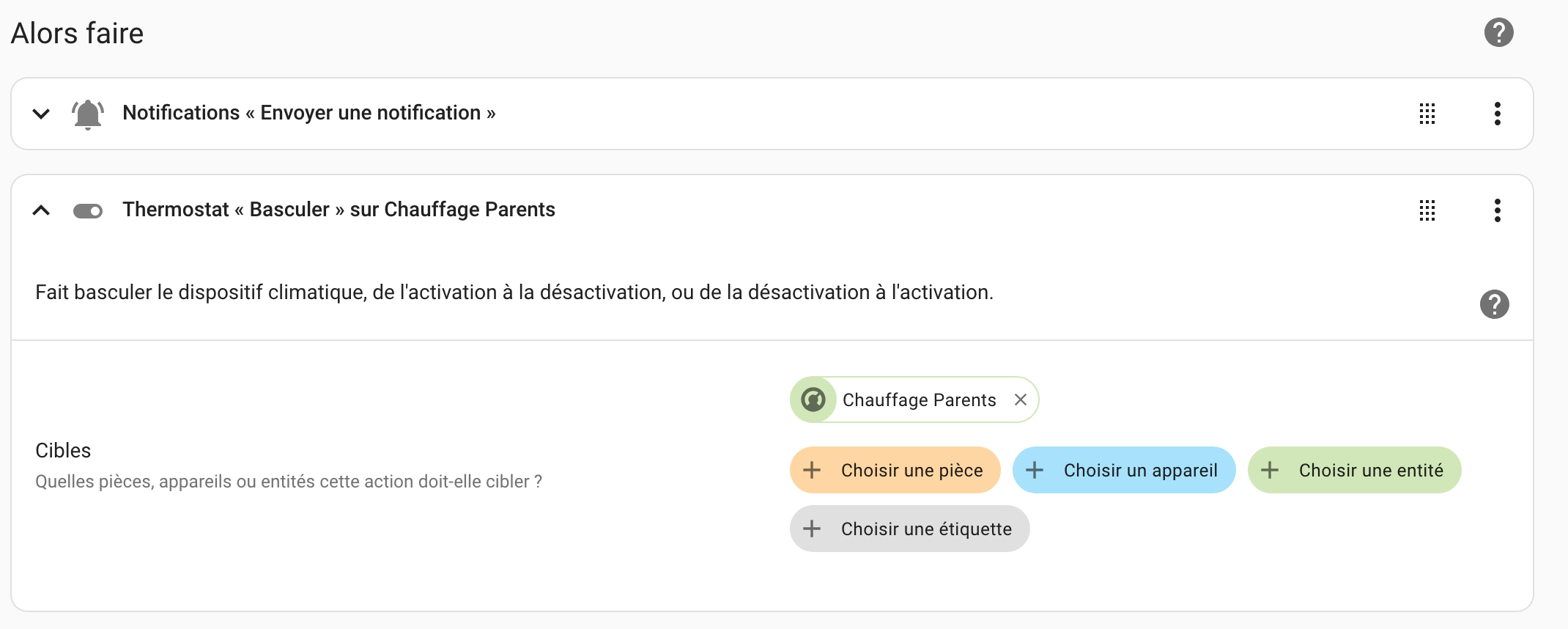

J’ai essayé d’utiliser l’action « Thermostat - Basculer » mais ça m’arrête tout les pièces

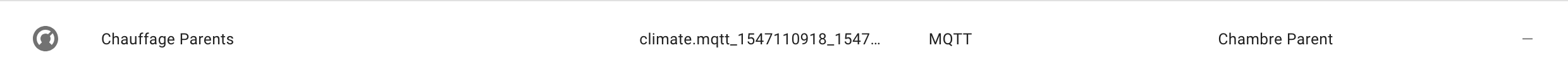

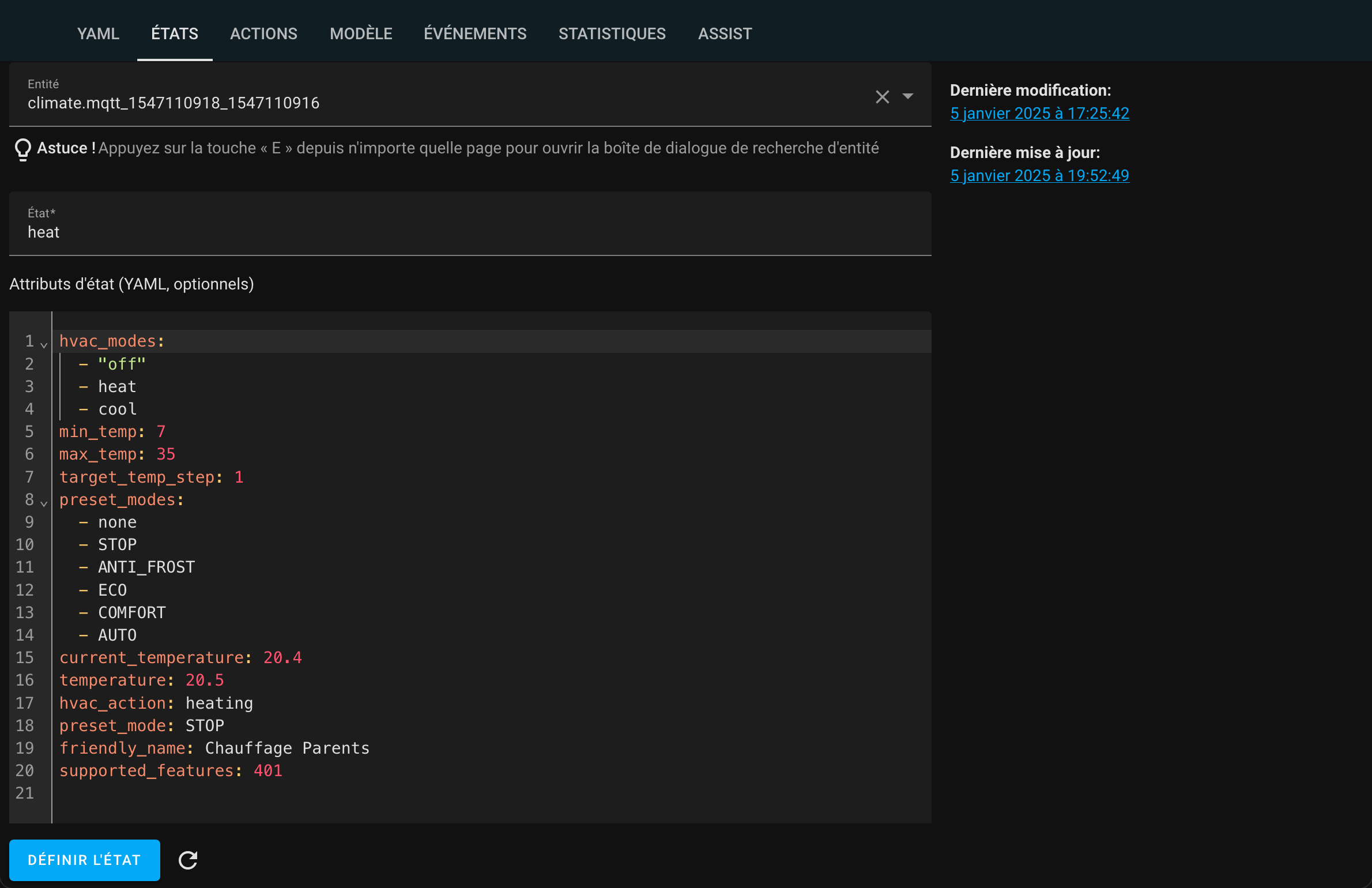

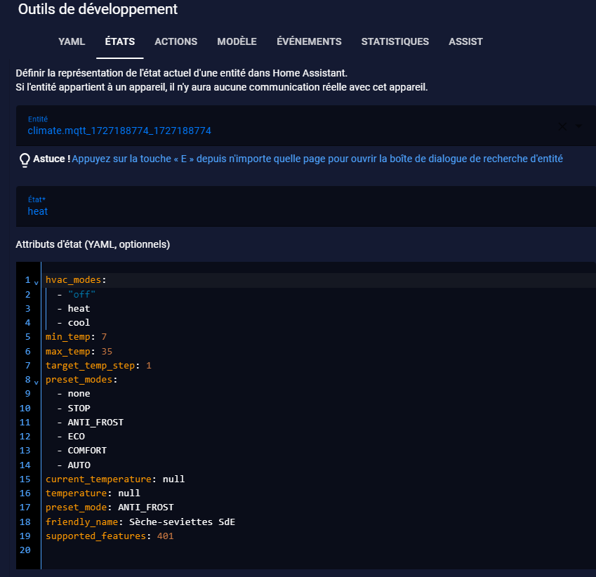

La première chose à voir c’est est-ce que tu as les entités climate qui remonte de mosquitto/tydom2mqtt, genre ceci :
climate.mqtt_1727188774_1727188774
avec ceci dans DEV :
Regarde les attributs (preset_modes)

Tydom2mqtt remonte des climate, mais il faut regarder dans les attributs les possibilités de pilotage. (hvac_modes / preset modes)
Par exemple avec mes deux sêches-seviettes en fil pilote pour utiliser l’intégration Versatile, j’ai créé deux switch M/A qui mettaient les thermosats en mode confort et hors-gel. Pas en Marche/Arrêt car en fil pilote il faut éviter d’arrêter le convecteur.
J’ai bien les entités qui remontent dans la console de dev
J’ai l’impression que les PRESET sont les mêmes que toi @BLANCA

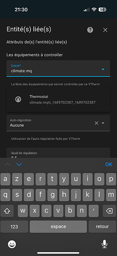

Mais pour ça @BLANCA il ne faut pas que les climate puissent être vu dans Versatile?
Pour comprendre le fonctionnement de Versatile, en fait avec ce dernier tu va faire tout le pilotage (regul, programmation, ….) et tydom2mqtt va juste servir d’intermédiaire pour envoyer les ordres et récupérer les informations entre votre thermostat physique et Versatile

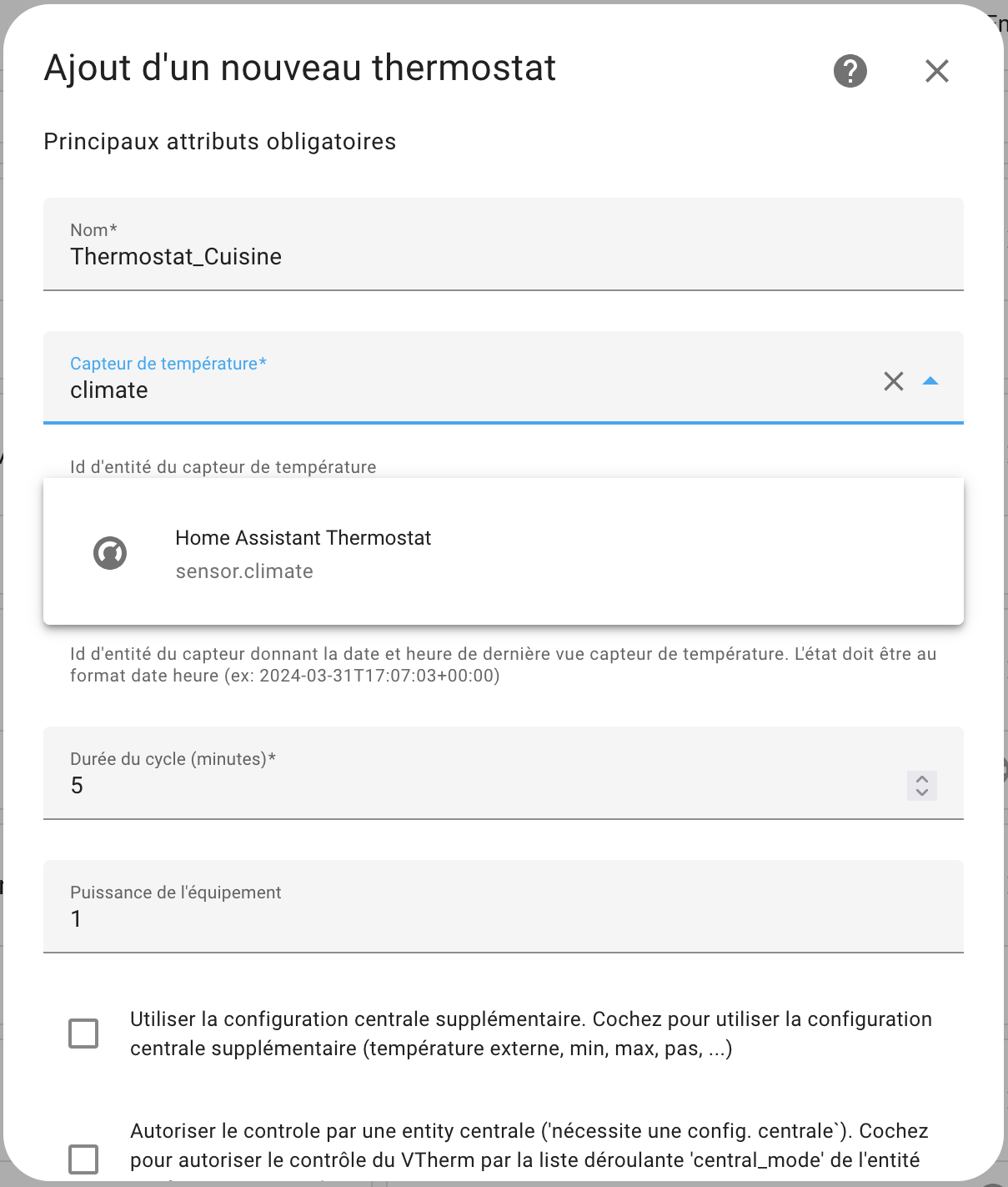

Idem @Yoyouri, pour pouvoir utiliser Versatile il me faut des entités et autant je les vois dans la console de dev ou sur mon dashboard, autant dans versatile je n’ai rien (sauf une entité virtuelle créée par Spook)
Merci de votre aide jusque là déjà :pray:

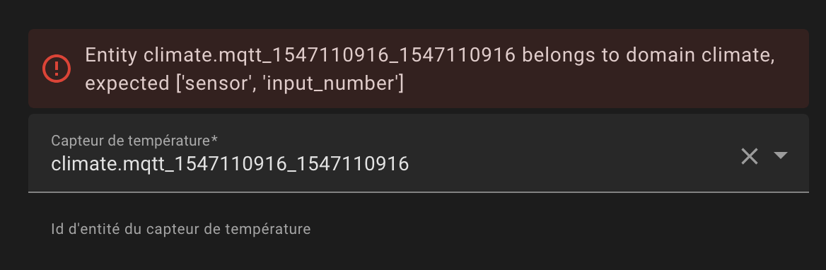

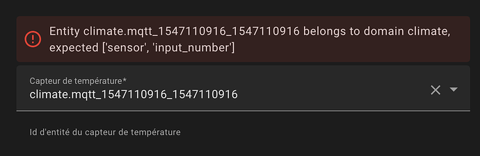

@leoz si en configuration de Versatile « Thermostat en Thermostat » tu ne vois pas le climate de tes thermostat c’est que sûrement tu sera obligé de passer en Switch avec une extraction des attributs de tes climates
Édit : pour info mon climate issu de Tydom remonte bien dans Versatile
Je ne comprends pas pourquoi ça ne remonte pas dans Versatile.
@Yoyouri Comment je pourrais faire ça? Et est-ce que je peux le faire si le sensor climate n’apparait pas dans la liste versatile?
Edit:
J’ai essayé de forcer mais sans succès

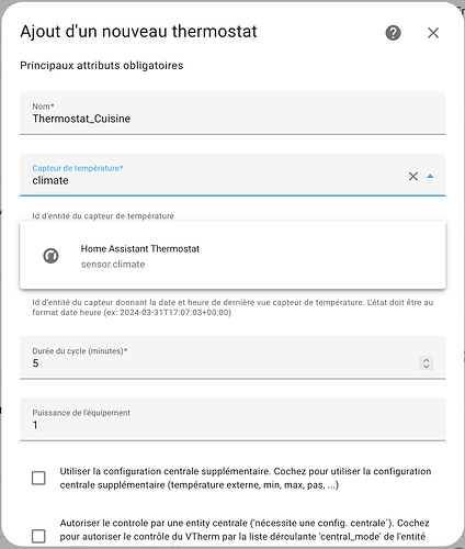

@leoz

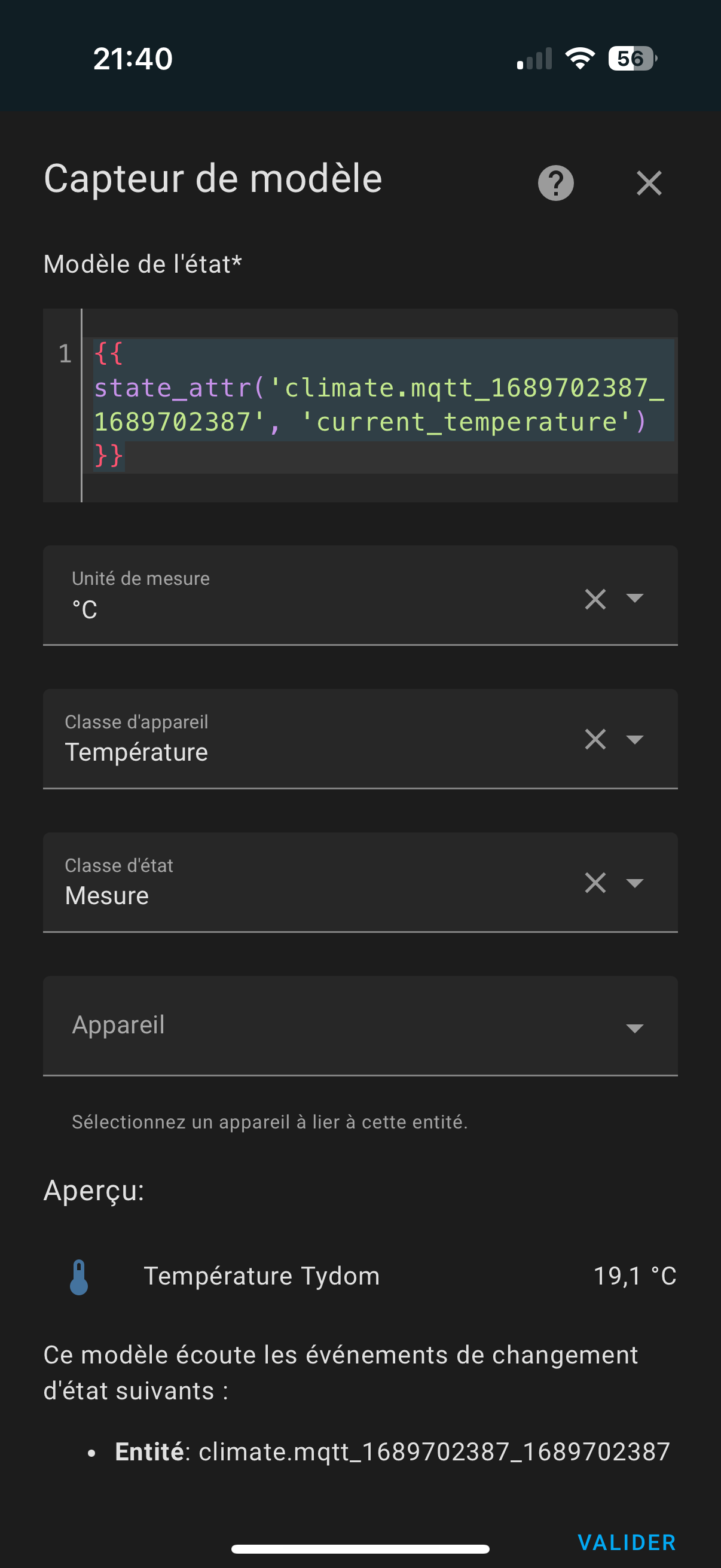

Là ce n’est pas le thermostat qui est attendu mais un capteur de température
Ici tu a la méthode pour extraire l’attribut de température ambiante de ton climate

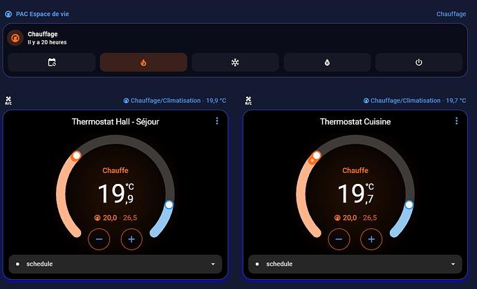

Dans HA je gère cela avec l’intégration OVERKIZ (Cozytouch)

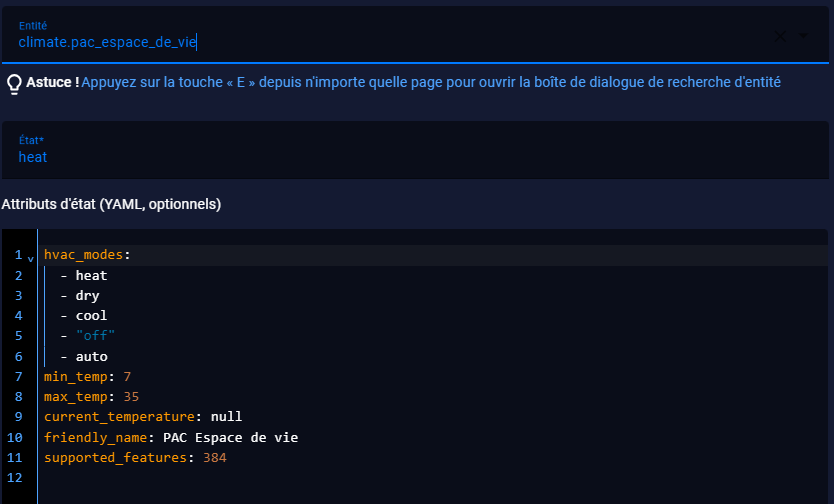

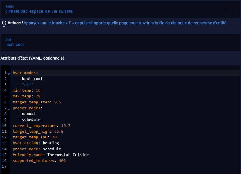

Je te montre le DEV :
De la PAC Espace de vie :
Sur laquelle je règle : Chauffage - Refroidissement - Déshumidification - Auto - Arrêt
Thermostat PAC Espace de vie - Cuisine (une zone)
Sur laquelle je règle : Manuel - Program (schedule)

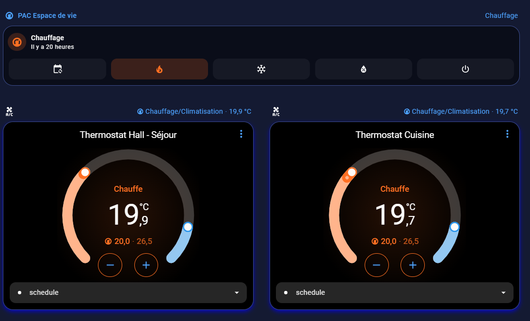

Sur HA j’ai ceci pour le réglage le haut c’est PAC Espace de vie et les deux du bas c’est les thermostats de cette PAC ( Cuisine et Séjour) :
Si cela peut t’aider à avancer.

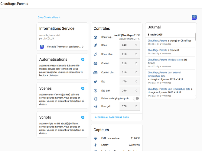

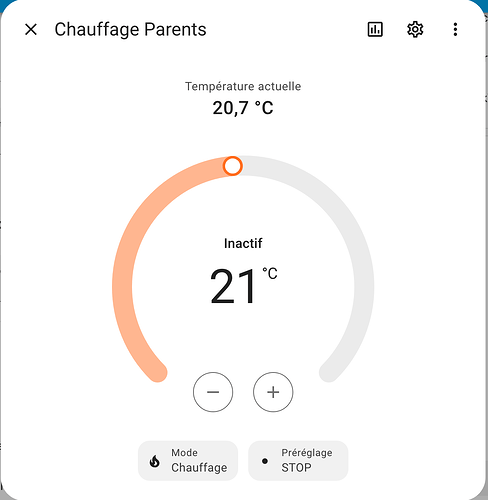

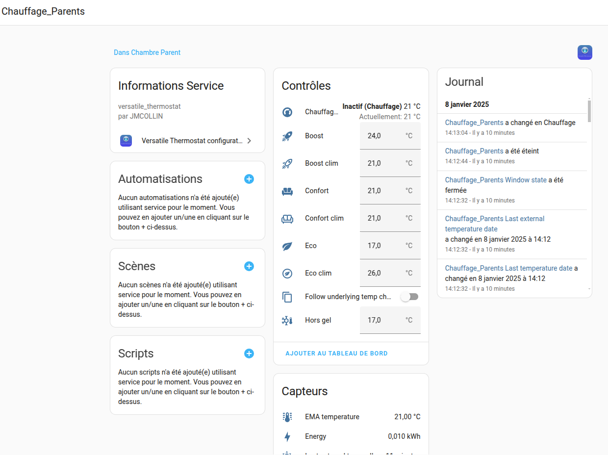

J’ai réussi grâce au template proposé par @Yoyouri à créer un thermostat sur un autre thermostat à configurer un thermostat sur Versatile.
Pour mon exemple j’ai utilisé le thermostat Chambre_Parents et j’ai pu associer mon capteur d’ouverture et lui dire éteindre lorsque le capteur d’ouverture change d’état.
Par contre ça fait le même résultat que ce que j’avais essayé à l’origine dans l’automatisation avec « Thermostat - Basculer » c’est à dire que ça éteint TOUT le chauffage, donc tout les thermostats alors que je n’ai créé qu’un seul thermostat.
Je ne sais pas trop quoi partager pour étayer mon propos.
Voici le résultat de l’intégration:

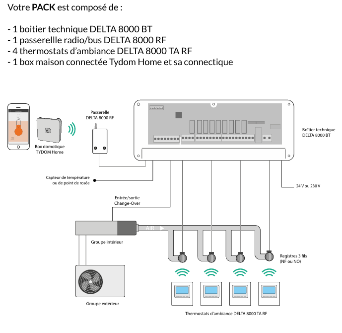

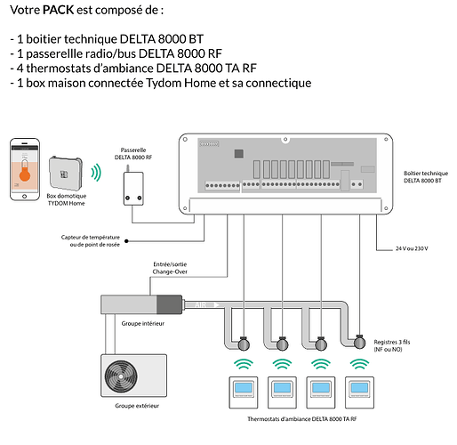

Dans la configuration Delta Dore Pack Delta 8000 BT, il me semble qu’il n’y a qu’une PAC et 4 zones.
Donc on ne peut pas mettre Refroidissement dans une zone et Chauffage dans une autre.
Dans chaque zone on ne peut régler que, en programmation le preset (éco - confort) ou la température en mode manuel, on ne peut pas avoir (arrêt) car l’arrêt stoppe la PAC donc toutes les zones.
Voir le schéma ci-dessous :
Comme je l’ai indiqué dans mon précédent post :
Il y a un climate.xxx pour la PAC avec (Arrêt - Auto - Refroidissement - Chauffage) et 4 climate.xxx (un pour chaque zone) avec (preset ou température)
A vérifier dans la liste de vos climate.xxx dans DEV.
