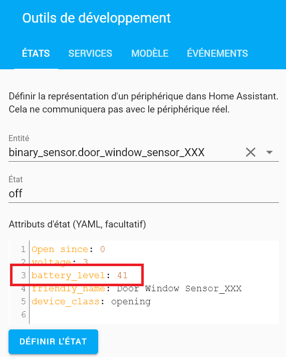

Tu n’as aucun problème de code (vu que c’est moi qui l’ai partagé, je l’ai vérifié quand même :wink: )
Assure toi que l’attribut se nomme bien battery_level pour la batterie, sinon reprends la ligne :
${entity.attributes.battery_level}%
et modifies le nom de l’attribut.
Pour donner mon exemple :
:rofl: je parlé de ma partie à moi.

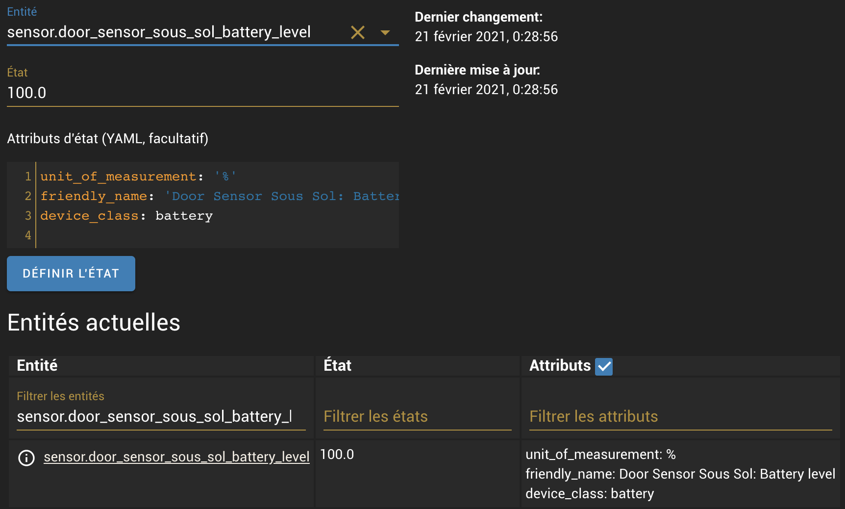

Effectivement j’ai pas le même attribut pour la batterie:
J’ai l’impression que j’ai pas le même type de sensor…
Tu as surement un sensor dédié pour la batterie.
Si c’est le cas, tu peux mettre ${states['sensor.nom-de-ton-sensor_battery_level'].state}% à la place de ${entity.attributes.battery_level}%
Je n’avais pas vu ta capture d’écran, mais c’est bien ce que je disais :slight_smile:
Du coup, pour toi ça sera ${states['sensor.door_sensor_sous_sol_battery_level'].state}%
Ca fonctionne parfaitement ! Merci @deliwyn
