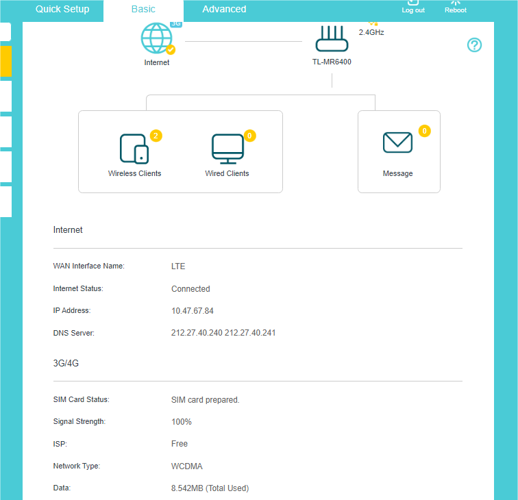

Déjà , je croyais que l’on pouvait choisir le mode soit fibre (ou adsl) ou soit sim (LTE) … a priori, il me semble, qu’ on peut que par carte sim, elle est également obligatoire pour la configuration .

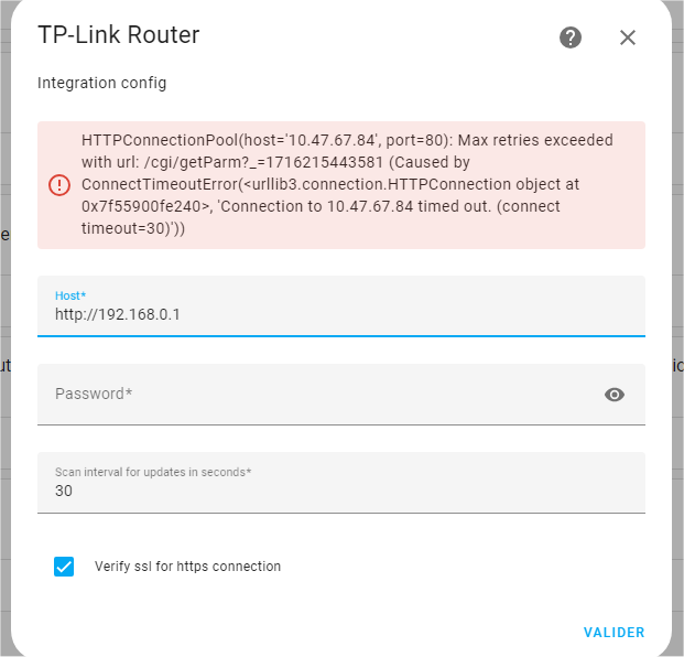

Mon premier probléme est que j n’arrive pas a configurer l’intégration …
J’ai beau rentrer l’adresse ip du tableau ci dessous 10.47.67.84 … mot de pass , celuis qui est au dos du modem … ca passe pas …
.il me retourne comme erreur :
HTTPConnectionPool(host='10.47.67.84', port=80): Max retries exceeded with url: /cgi/getParm?_=1716215443581 (Caused by ConnectTimeoutError(<urllib3.connection.HTTPConnection object at 0x7f55900fe240>, 'Connection to 10.47.67.84 timed out. (connect timeout=30)'))
Il n’arrive même pas à le trouver !
Comment on configure ce truc …?weary
Pour joindre le routeur il faut que HA soit sur le même réseau 10.47.67.x… Tu es probablement plus en 192.168.x.y

alors si j’ai bien compris , il faudrais que le modem soit le seul point d’accés a internet pour HA ? …
Mince , c’est pas vraiment ce que je voulais faire …
Oui c’est ça. Ou alors il faut que le modem soit sur ton réseau principal…

C’est clairement ton IP publique les sim data grand publiques ne portent pas d’ip publiques routables

tu vas avoir besoin d’un routeur gérant plusieurs connexions internet (multi-wan) pour gérer genre ta fibre/adsl et une connexion 4G avec bascule automatique

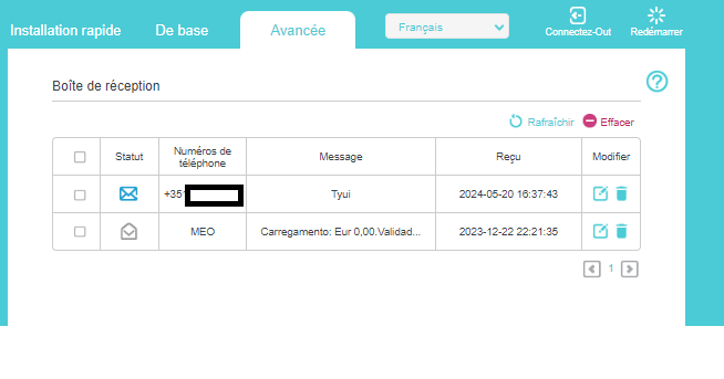

Une question, est-ce que tu peux regarder dans le menu du Tplink Avancée, SMS si tu peux recevoir ou envoyer SMS.
Il faut carte dedans :innocent: et que l’icone soit effectif en 4G ou autres !
[color=] EdIt :Intégration voir Tp-link LTE[/color]
heu ca j’ai pas compris , … mais oui , il me semble que je peux regarder les sms via mon pc , … je verifie …
