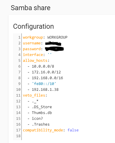

Il faut renseigner le couple identifiant/mot de passe que tu as renseigné dans l’onglet Configuration de l’addon

Mais ou dois je renseigner ces identifiants?

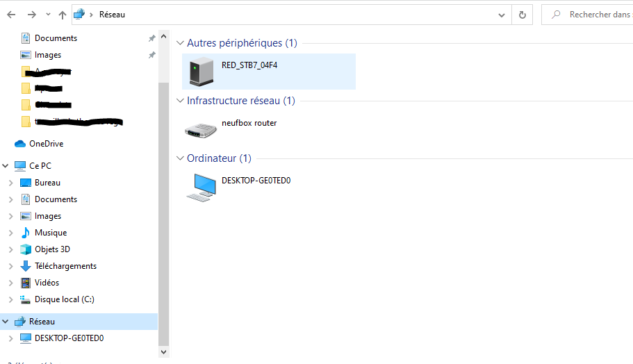

j’ai bien renseigné les identifiants+ MDP dans le fichier de config. Mais HA n’apparaît toujours pas dans mon reseau
Peux tu partager un screenshot du fichier configuration (cache ou change l’identifiant/mot de passe) ?
Peux tu partager un screenshot de ton Explorateur de fichier ?

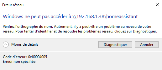

Mon rpi à l’adresse 192.168.1.38
Essaie dans la barre d’adresse :
\\@IP_de_ton_serveur\homeassistant
Est-ce que cela te demande un identifiant/mot de passe ?

oui il me demande mes identifiants, mais ensuite il me mets un message d’erreur:

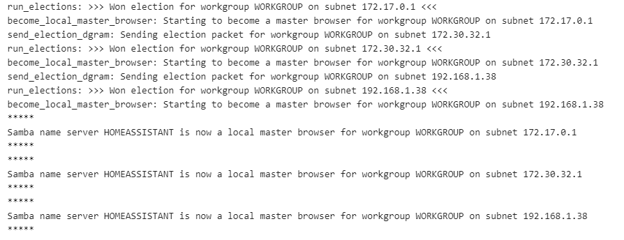

Peux tu faire voir ton log depuis la page de l’addon ?
Viri
Septembre 7, 2020, 8:57
17
Le log complet:
[s6-init] making user provided files available at /var/run/s6/etc…exited 0.

As-tu essayé d’arrêter le service et de le relancer ?
