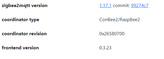

Je suis intéressé pour savoir comment tu l’a ajouté dans zigbeetomqtt. Avec la version stable ou edge ? Car moi il n’a pas l’aire de la prendre par contre avec ZHA pas de soucis
Voila exactement la version de zigbee2mqqt que j’utilise…je n’ai rien fait de spécial, ça a fonctionné directement. Je l’ai installé directement sur Raspian (enfin RaspOS…) pas de docker ou quoi que ce soit.
Et le contenu de mon fichier de configuration
