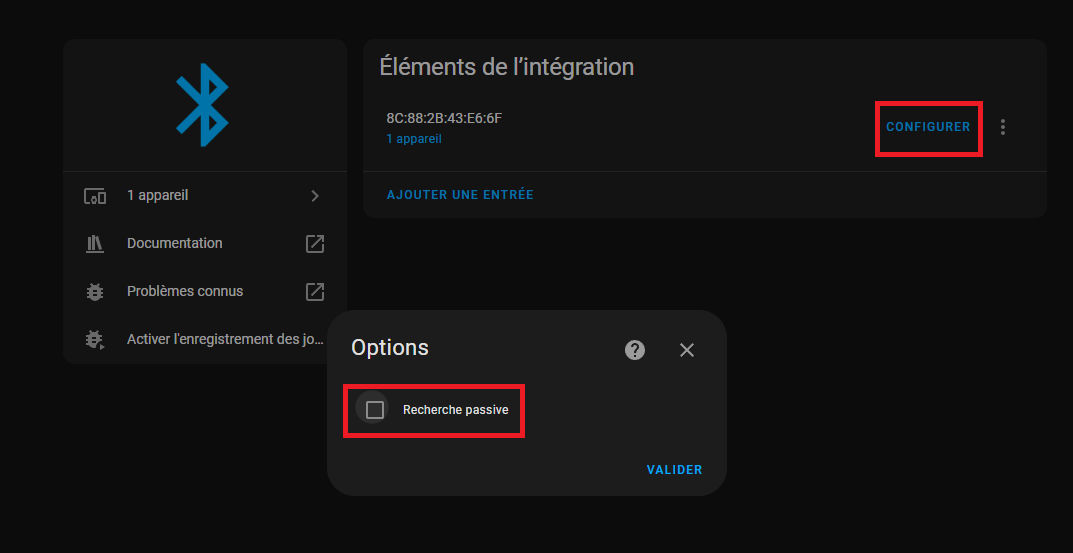

peu être passer par Bluetooth LE Tracker - Home Assistant
et activer la recherche passive.

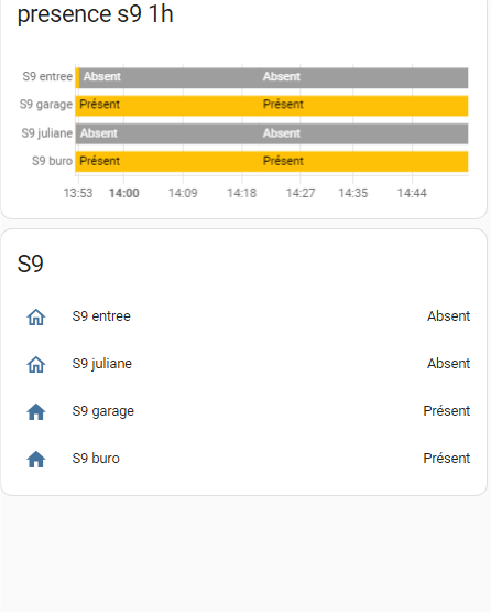

Tu as espresence qui peut le faire.
Bien sur que si c’est possible de suivre un téléphone en bluetooth
Par contre il faut avec les paramètres du capteur sinon la portée n’est pas top. De plus je ne fais pas du pièce par pièce de mon coté.
ps: je ne suis pas sur rpi
Il ne veut pas de solution avec le ibeacon.
