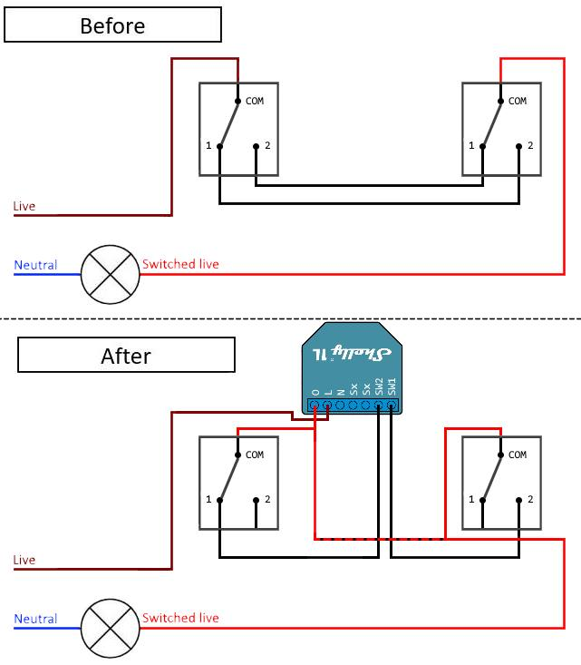

Sous le troisième interrupteur en est un va et vient, tu mets un shelly double et tu le branche comme cela :

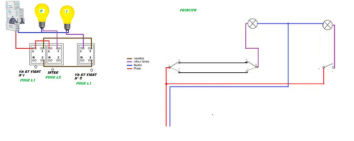

Le mieux serait que tu fasses un petit schéma rapide de ce qu’est ton installation en ce moment !
Je n’ai pas démonté pour regarder mais je pense que c’est comme ca ;
2 interrupteurs: 1 double et 1 simple/
Le double gauche en va et vient avec le simple et allume deux lampes (j’en ai fait appraitre qu’une sur le schéma)
Le double droite allume une lampe.
Je n’ai pas vérifié le câblage mais je pense que c’est comme ca.

Donc assez simple !
ce qui va sur la lampe (inter repère 1) doit devenir ce qui va sur S1 ou S2 et tu te sert des O1 ou O2 pour aller sur la lampe.
Ne pas oublier alimentation du Shelly !
PS: la partie gauche ne doit pas être çà ?
Je n’ai pas trop compris dsl ….
Pourquoi partie gauche ne doit pas etre ca …?
Surtout la partie droite avec la phase !
Pas facile de reprendre ton schéma !
Merci je vois mieux.
DU coup mon schéma est juste ? Comme je disais, je n’ai pas encore démonter mes interrupteurs.

Regarde ce que je t’ai mis!, il n’y a pas de liaison Phase sur le 2eme Va et vient ! Sinon ne fonctionne pas en V/V !
