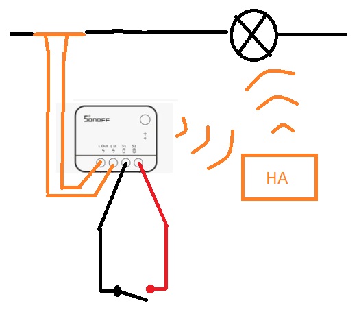

Je pensais a un cablage autre:
Je relie mes deux fils qui sortent du mur pour faire comme s’il n’y avait pas d’interrupteur, comme ça l’ampoule est toujours alimentée.
Je monte le module en parallèle pour l’alimenter (Lout et Lin)
Je branche l’interrupteur sur le module (S1 et S2)
L’interrupteur sert uniquement à faire basculer le module sur on ou off, le module transmet a HA l’information et éteint ou allume la lumière.
Votre avis?
A mon avis, Sa ne fonctionnera pas.
Il est même fort possible que le module ne supporte pas ce branchement.

Malheureusement, pour que cela puisse fonctionner comme vous le souhaitez, c’est à dire ampoule connectée toujours alimentée tout en gardant le module zbmini extreme, c’est de brancher Lin à une phase, et de relier Lout à un by-pass (comme sur le lien ci-dessous) qui lui sera relié au neutre.
C’est le seul moyen et cela oblige à avoir du neutre à proximité pour faire le raccordement…
Cela revient à avoir un module avec neutre…
