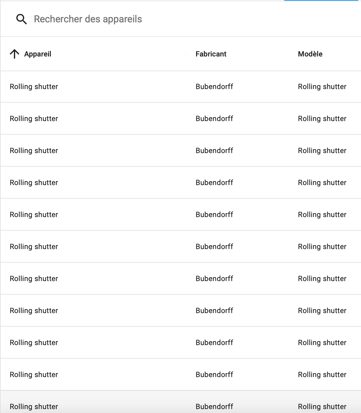

De mon côté j’ai reçu mon iDiamant, les volets sont ajoutés sans problème.
J’attends que les enfants sortent de la sieste pour savoir qui est qui, parce que HomeAssistant ne reprend pas les noms définis dans l’appli Legrand. Va donc falloir jouer à cache-cache !

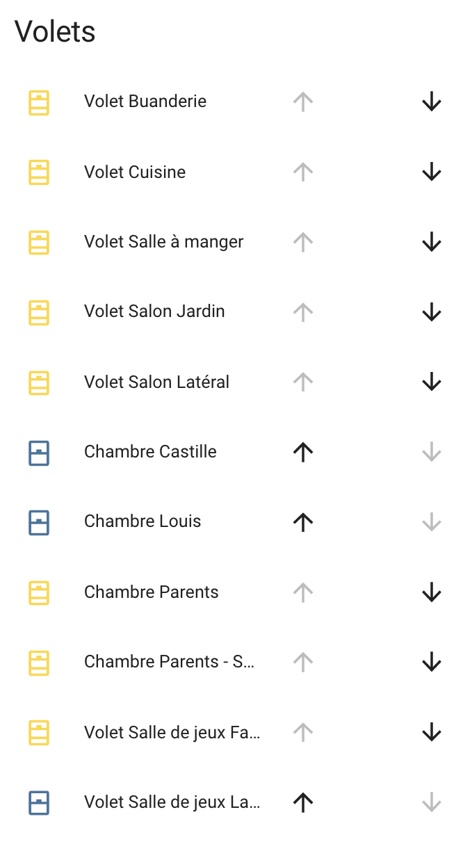

Bon, j’avance mais ça n’est pas génial.
En résumé :

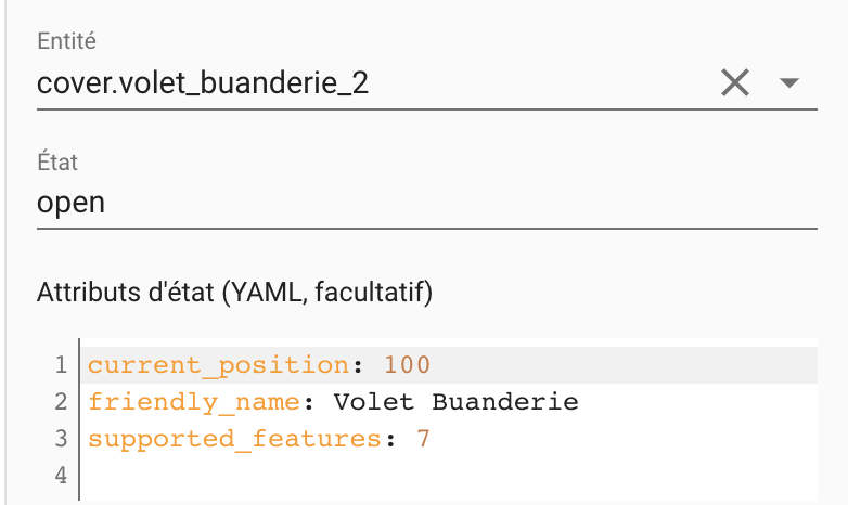

Par contre certaines choses sont assez perturbantes :
Je pensais regarder du côté des supported_features mais je ne sais pas à quoi correspond le 7, je retrouve ça dans aucune doc du contôleur HomeKit ni dans le code source du cover.py
Bref, je coince un peu, je suis preneur de vos lumières ![]()

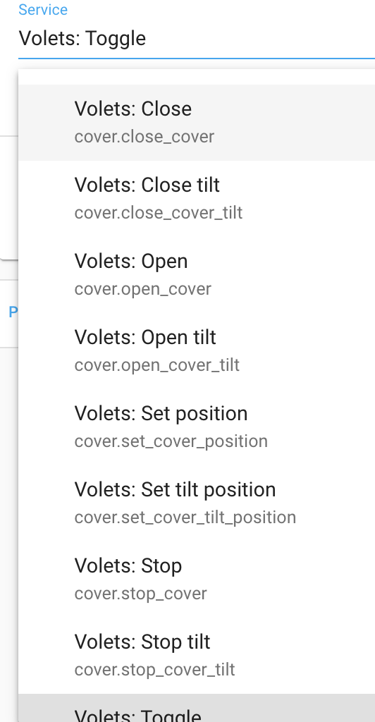

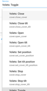

Salut @cedsib ! J’en suis au même état que toi. Après moult batailles, j’ai récupéré tous mes volets sur Home Assistant et comme toi, pas de retour d’état, mais ça je m’y attendais.
Et comme toi, pas de bouton stop. En allant dans « services » j’ai essayé d’envoyer la commande cover.stop_cover et ça ne fait rien. Seules les commandes volets: Open et volets: Close fonctionnent.
