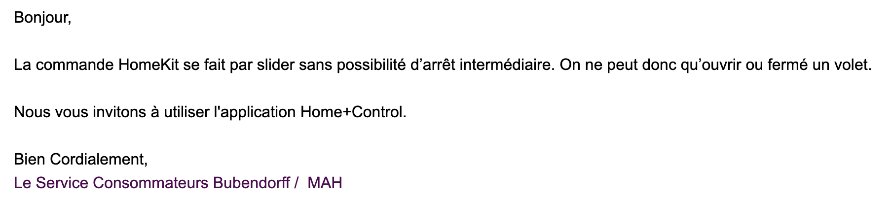

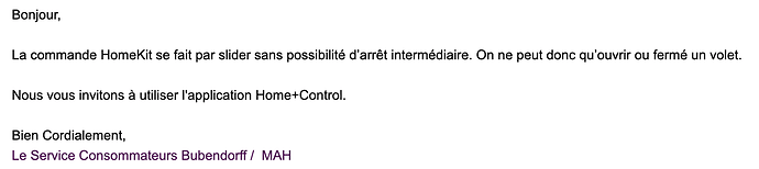

Pour info voici la réponse reçue du service client Bubendorff :
Ouai ils ne sont pas très loquaces au service client… Il faudrait contacter la maison mère directement pour faire passer une idée mais bon, même pas sur que ça arrive chez les développeurs…
J’ai doublé la demande chez Legrand également mais j’y crois qu’à moitié ![]()
