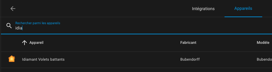

Je m’arrache les cheveux pour intégrer mes volets roulants Bubendorff à HA.
J’ai beau relire les messages du forum, une étape doit m’échapper car je ne trouve pas comment ramener les volets vus dans HomeKit dans HA.
J’ai :
Sur HA, si je tente d’installer « Accessoire Homekit » (qui semble être le Homekit controller) cela me dit " Aucun appareil non appairé n’a pu être trouvé".
Donc, si j’ai bien compris, il faut d’abord installer l’intégration « Homekit » d’abord. J’exclus tout car je ne souhaite pas remonter ça dans Homekit de mon iPhone. Ceci permet de générer un HASS bridge dans les intégrations HA.
Ensuite, je peux tenter de réinstaller l’intégration « Accessoire Homekit ». Là je peux choisir le HASS bridge que j’ai créé précédemment puis ça me demande un code d’appairage Homekit.
Là je tente d’entrer le code Homekit du iDiamant (mais je suis pas sûr que ce soit ce qu’il faut faire) et j’obtiens à chaque fois le message « Code HomeKit incorrect. S’il vous plaît vérifier et essayez à nouveau. » J’ai tenté avec le format xxx-xx-xxx ou bien sans les tirets mais j’obtiens toujours le même message d’erreur.
Je suis sûr que j’ai du mal comprendre une étape. Je suis donc preneur de vos éclairages si certains comprennent où j’ai raté quelque chose ![]()
Merci d’avance.
Update : je viens de comprendre…il me fallait désormais supprimer le pont Bubendorff dans Homekit pour qu’il apparaisse désormais dans les intégrations Home Assistant. Ça a l’air bon désormais ! ![]()
