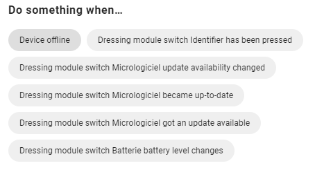

J’essaie de créer une automation simple avec un trigger quand j’appuie sur l’interrupteur, mais je n’ai pas la possibilité de choisir le trigger. Je n’ai que ces choix :

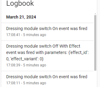

Dans le logbook, j’ai des retours inhabituels à chaque clic de mon interrupteur :

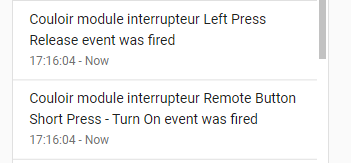

Je dis « inhabituel » car je possède déjà plusieurs Wall module de Phillips Hue. Et tout s’est toujours bien passé. J’ai fait des automation avec le trigger « turn on pressed », et j’ai un logbook différent de mon nouveau Wall module :
