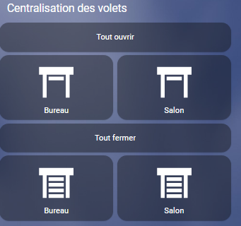

Je voudrais que ma couleur de mon bouton change en fonction de l’état d’un switch.
En gros quand mon volet est ouvert le bouton « volet ouvert » est vert et quand il est fermé bien … le contraire. Cela grâce aux switch de fermeture.
Je suis pas sur de savoir ou Integer cela dans le code.
Si qq’un a une idée pour me diriger

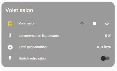

Mais déjà je comprends pas car un switch 'ne renseigne pas un état mais commande un appareil… :blush:
Bien en faite comme je n’ai pas de retour d’état sur mes volets, j’ai mis des interrupteurs relié a des esp pour savoir quand le volet est ouvert ou fermé. Et comme sous HA ca apparait comme switch ,d’ou le fait que j’en parle comme ca.
Donc je voudrais que la couleur changer en fonction de l’état de ce " switch"
On est donc pile dans l’inverse de cette phrase :wink:

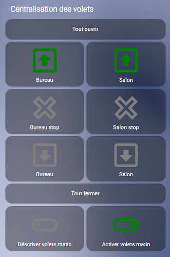

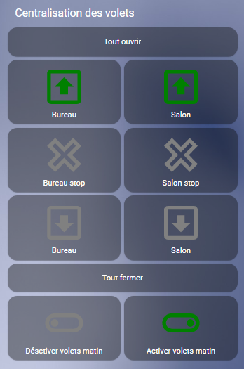

Bon grâce à vous voila ce que j’ai fait.
Si ca peut servir ceux qui cherche.

                  return 'grey'
      - type: 'custom:button-card'
        tap_action:
          action: call-service
          service: cover.close_cover
          service_data:
            entity_id: cover.volet_salon
        entity: cover.volet_salon
        icon: 'mdi:arrow-down-bold-box-outline'
        styles:
          icon:
            - color: |
                  if (states['switch.switch_volet_salon'].state == 'on') return 'green'
                  return 'grey'
    color: 'rgba(255, 255, 255.)'
    tap_action:
      service_data:
        entity_id: 'cover.volet_bureau, cover.volet_salon'
  - type: horizontal-stack
        name: Désctiver volets matin
        tap_action:
          service: input_boolean.turn_off
          service_data:
            entity_id: input_boolean.volets_soir
        entity: input_boolean.volets_soir
        icon: 'mdi:toggle-switch-off-outline'
        styles:
          icon:
            - color: |
                  if (states['input_boolean.volets_soir'].state == 'off') return 'green'
                  return 'grey'
        name: Activer volets matin
        tap_action:
          service: input_boolean.turn_on
          service_data:
        icon: 'mdi:toggle-switch-outline'
        styles:
          icon:
            - color: |
                  if (states['input_boolean.volets_soir'].state == 'on') return 'green'
                  return 'grey'
Bon je ne suis pas satisfait à 100% mais ca fera l’affaire
