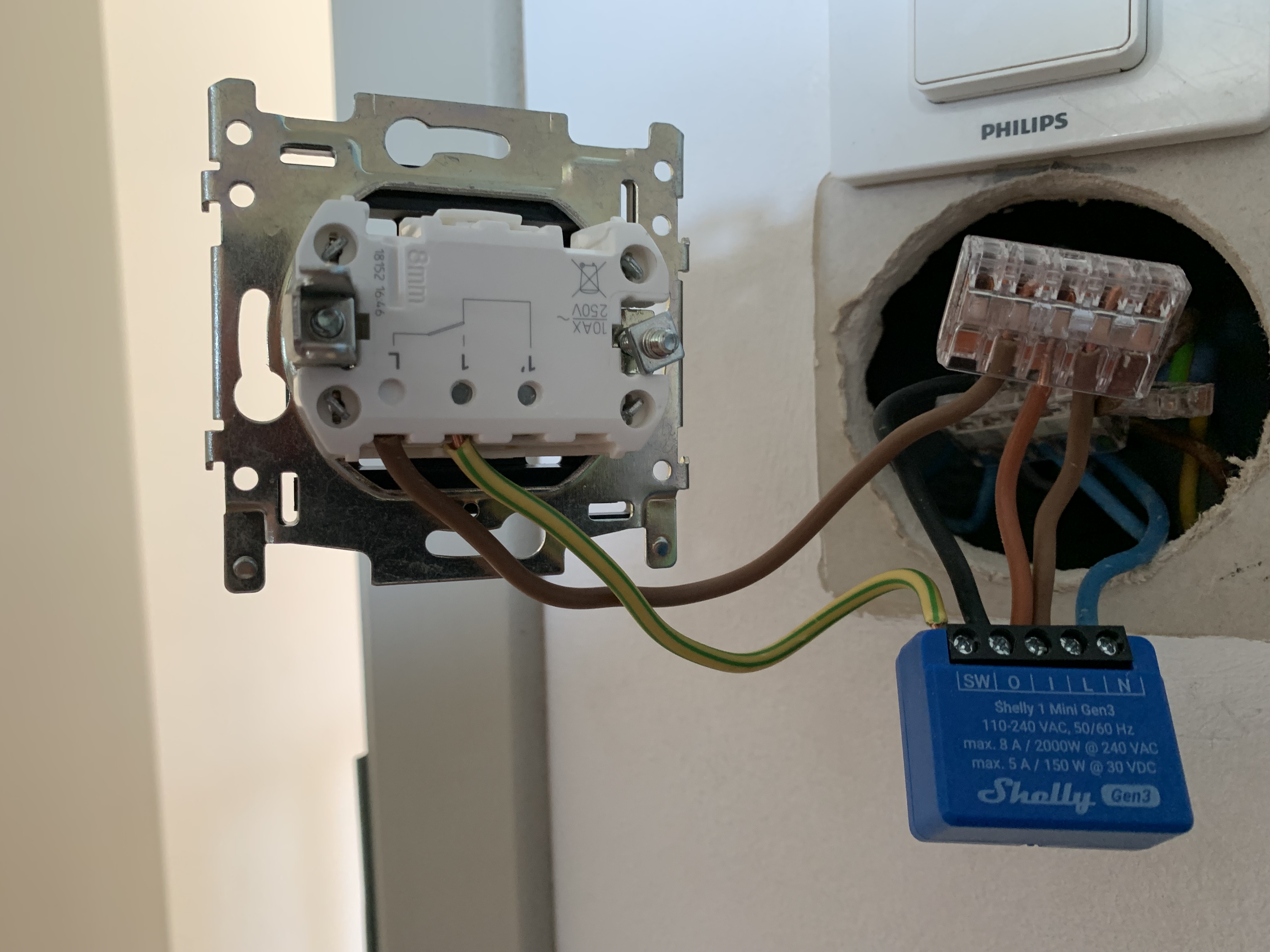

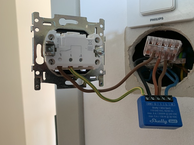

Câblage Shelly mini gen3 sur interrupteur
J’ai consulté le mode d’emploi, ce forum, vérifié le câblage, vérifié la machine… bref je suis au bout!
Est-ce que quelqu’un a une idée du problème dans ce câblage de Shelly mini gen3?
Je n’ai même pas le courant sur le Shelly. Et quand j’enlève le Shelly et remet l’interrupteur normalement, la lampe s’allume.
Merci beaucoup !
nb: je sais qu’un câble brun est sorti du Wago, c’est en faisant la manip pour la photo qu’il est sorti.
Tu as une photo du câblage d’origine du bouton ?
(tu avais le fil noir et le fil marron de câblé sur le bouton uniquement)
Tu es sûr que ta phase correspond au fil Marron ? as-tu vérifié avec un testeur que ce ne soit pas le fil noir ?

As-tu vérifié que la phase est bien le fil marron ?
Il est possible que chez toi la phase soit le fil noir. (ce qui semble le cas si je me base à la photo du câblage de ton bouton).
Tu peux vérifier avec un testeur, tu dois avoir 220V entre phase et neutre.
Sinon c’est que ton module est H.S
