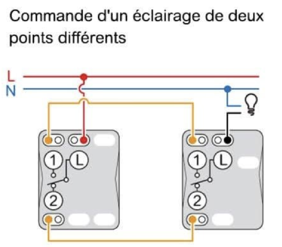

En cherchant les infos sur les interrupteurs, j’ai trouvé des schéma électrique. Je pense être sur cette configuration :
Je souhaiterais savoir sur quels types de produits je pourrais partir à rajouter dans le circuit des interrupteurs pour pouvoir ajouter l’allumage automatique en fonction du capteur et l’emplacement dans le schéma. J’ai déjà du ZigBee et du Shelly en WiFi.

Ton installation est ce qu’on appelle communément un « va et vient »
Si tu utilises l’outil de recherche du forum, tu trouveras une pléthore de posts traitant le sujet.
Ton capteur de présence sera à intégrer comme trigger ou condition dans une automatisation.
Le bon module dépendra essentiellement du cheminement des câbles dans tes interrupteurs (neutre présent, etc…)

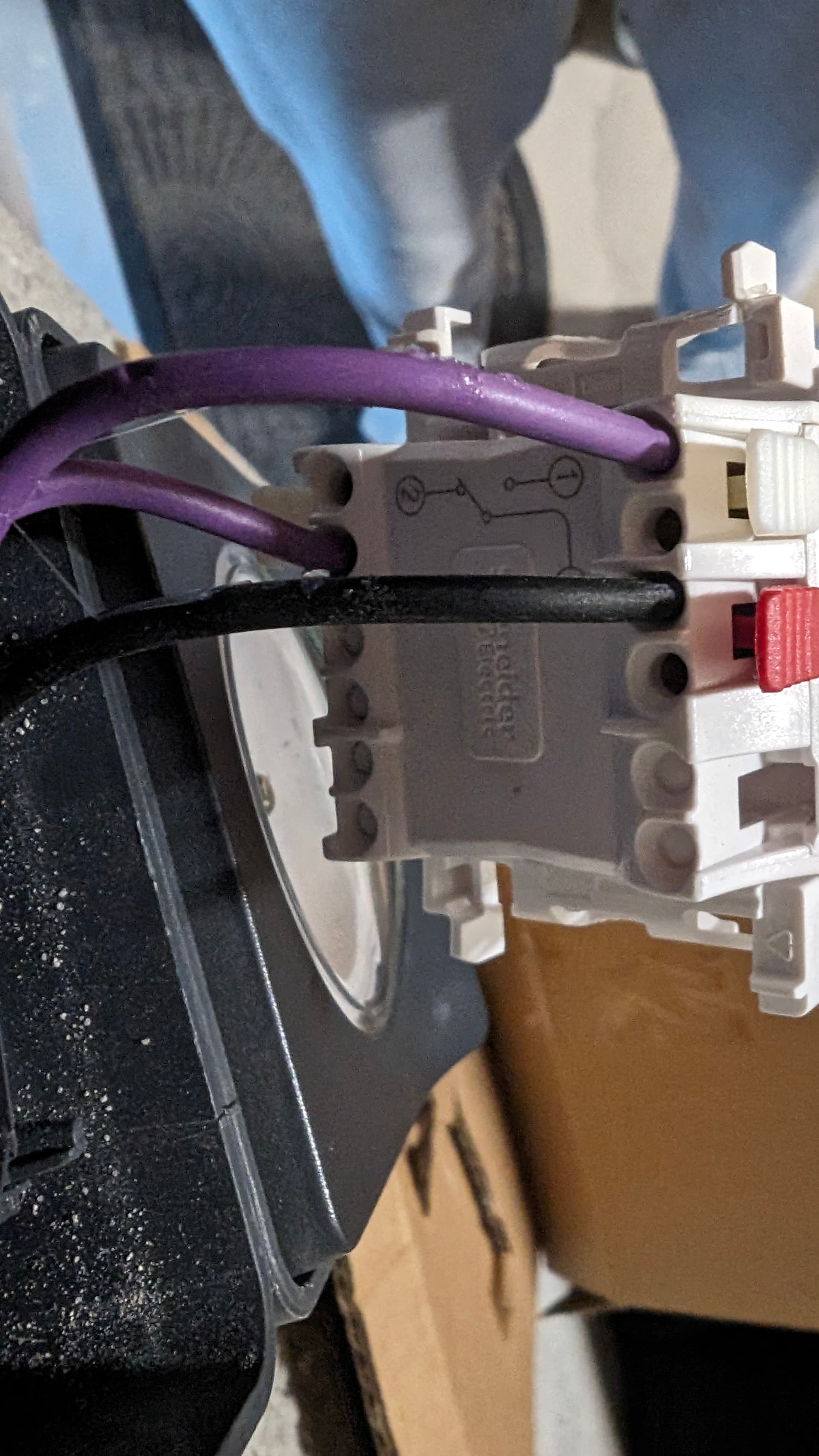

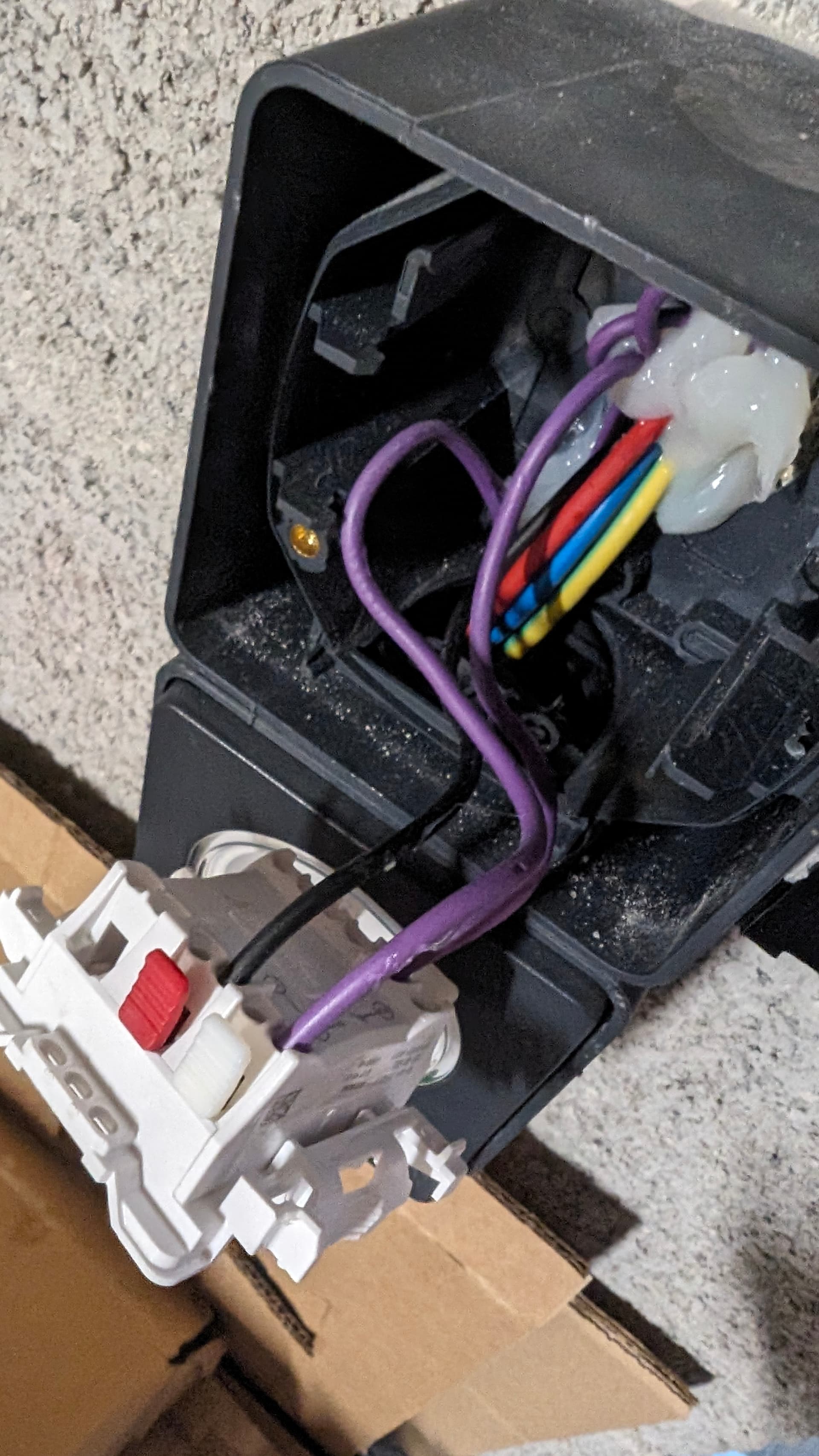

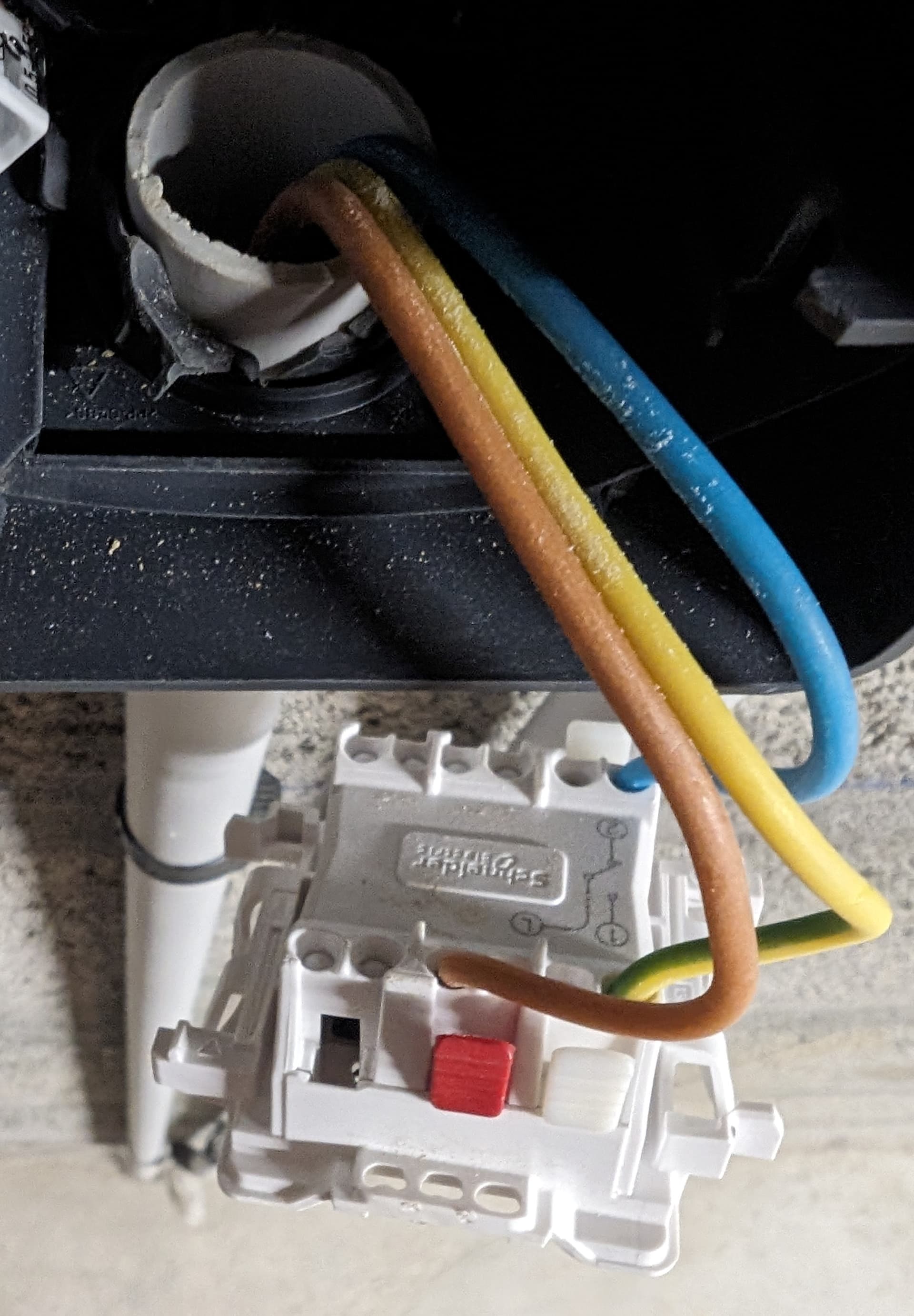

Je relance le sujet car j’avais ce projet en pause. Après avoir démonté les deux interrupteurs je me retrouve avec ce câblage:
Interrupteurs 1 à l’entrée du garage
Interrupteurs 2 au fond du garage
Quels seraient la meilleurs options de module et quels câblages pour intégrer le contrôle de la lumière en conservant les interrupteurs?
Merci d’avance

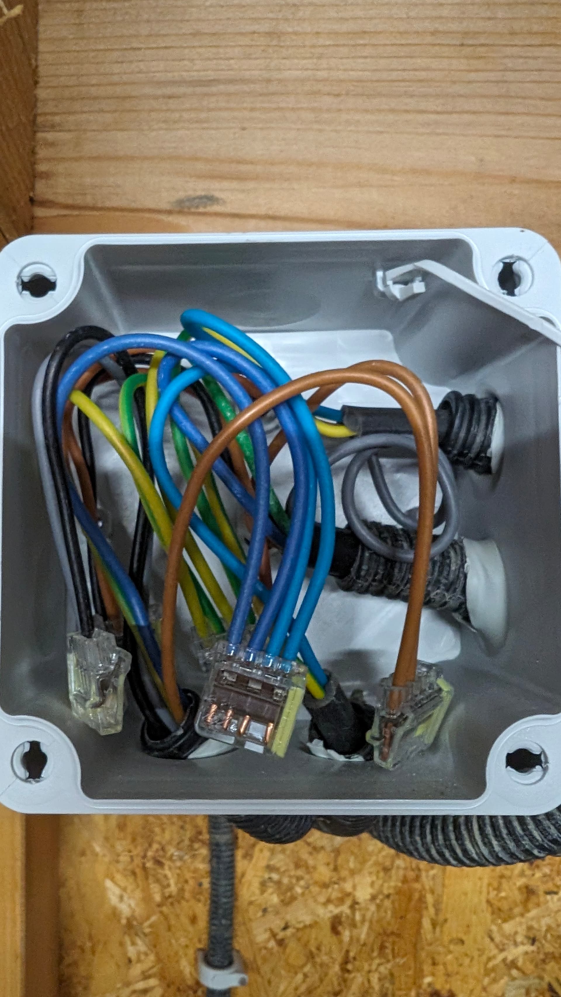

Y’a t’il une boite de dérivation dans ton garage ou les deux fils violet seraient relié l’un au bleu et l’autre au vert jaune ?
Il y a une boite de dérivation où je vois arriver les fils du capteurs et des luminaires extérieurs mais pas de la lumière et interrupteurs du garage. pas de fils violet en tout cas. Quand je suis les câbles des interrupteurs et de la lumière garage ils partent directement dans les murs.

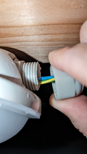

Pourtant il doit y avoir un endroit ou tu as cette connexion. Peut être au niveau des lampes ?
Au niveau des lampes:
On ne voit pas bien mais le troisième fil est noir.
