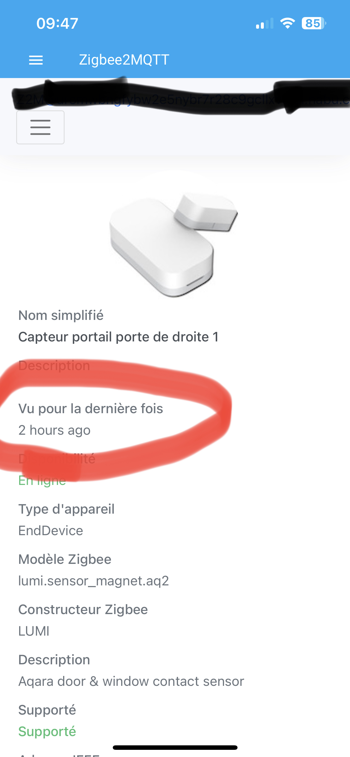

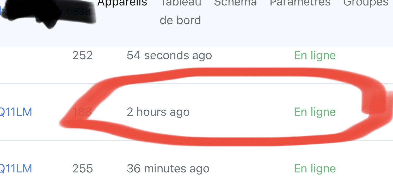

J’ai un capteur de contact de porte zigbee qui ne renvoie aucun retour depuis plus d’1 heure.
Dans Zigbee2mqtt, il est bien en ligne.
Comment faire pour forcer le rafraîchissement du capteur pour récupérer son retour d’information?

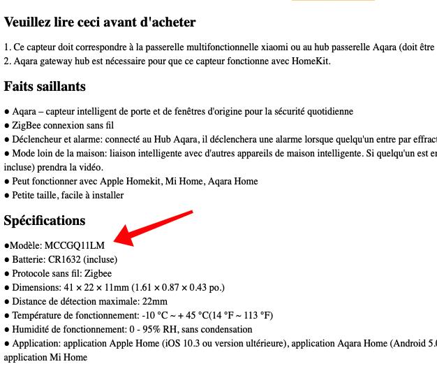

Attention aux capteurs door/sensor Aqara, on trouve à foison et pour pas cher les modèles en référence MCCGQ11LM (pour info ils sont à la norme zigbee 2 qui bien moins normalisée chez xiaomi)…
[screenshot_1208]

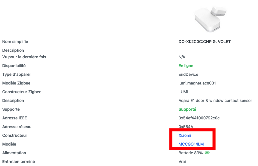

Il est préférable (et de loin) d’utiliser les modèles MCCGQ14LM, beaucoup plus difficiles à trouver (je sais pas pourquoi) car eux sont bien à la norme zibgee 3.
Problème, ils se ressemblent comme 2 gouttes d’eau.
[screenshot_1207]
J’ai des MCCGQ14LM, ils sont presque parfaits (tai…
