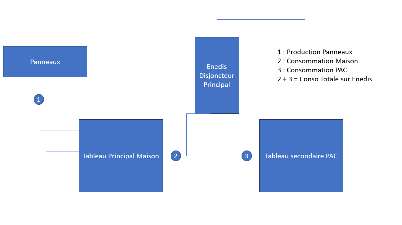

Dans le schéma ci-dessous vous pouvez voir le principe des branchements électriques chez moi.
Le tableau principal maison est le tableau d’origine. Les panneaux ont ensuite été installé et connectés sur un disjoncteur dans ce tableau.
Puis la PAC a été installée et l’installateur a repris une ligne directement derrière le disjoncteur principal Enedis et a créé un nouveau tableau dédié pour la PAC.
J’ai ensuite placé 3 tores de mesure avec des Shelly EM :
  • 1 : sur la ligne venant des panneaux = production
  • 2 : sur la ligne entre tableau principal et disjoncteur Enedis
  • 3 : sur la ligne entre tableau secondaire PAC

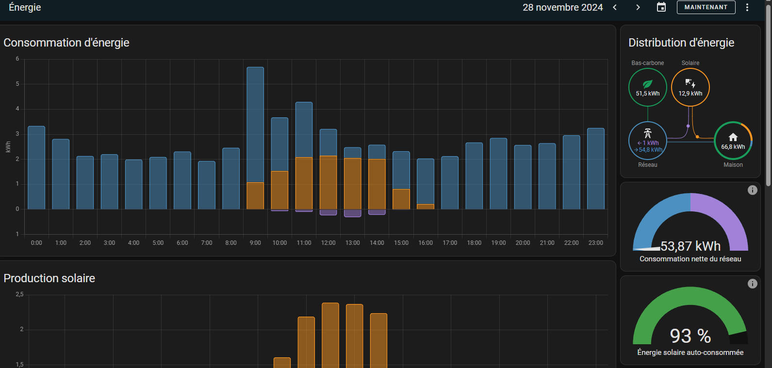

Tableau Energie de HA utilisant les capteurs Ecojoko
Schéma des branchements et position des tores

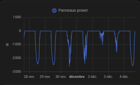

je peux déjà confirmer que en retournant le tore j’ai bien une production panneaux en négatif.
exemple ici

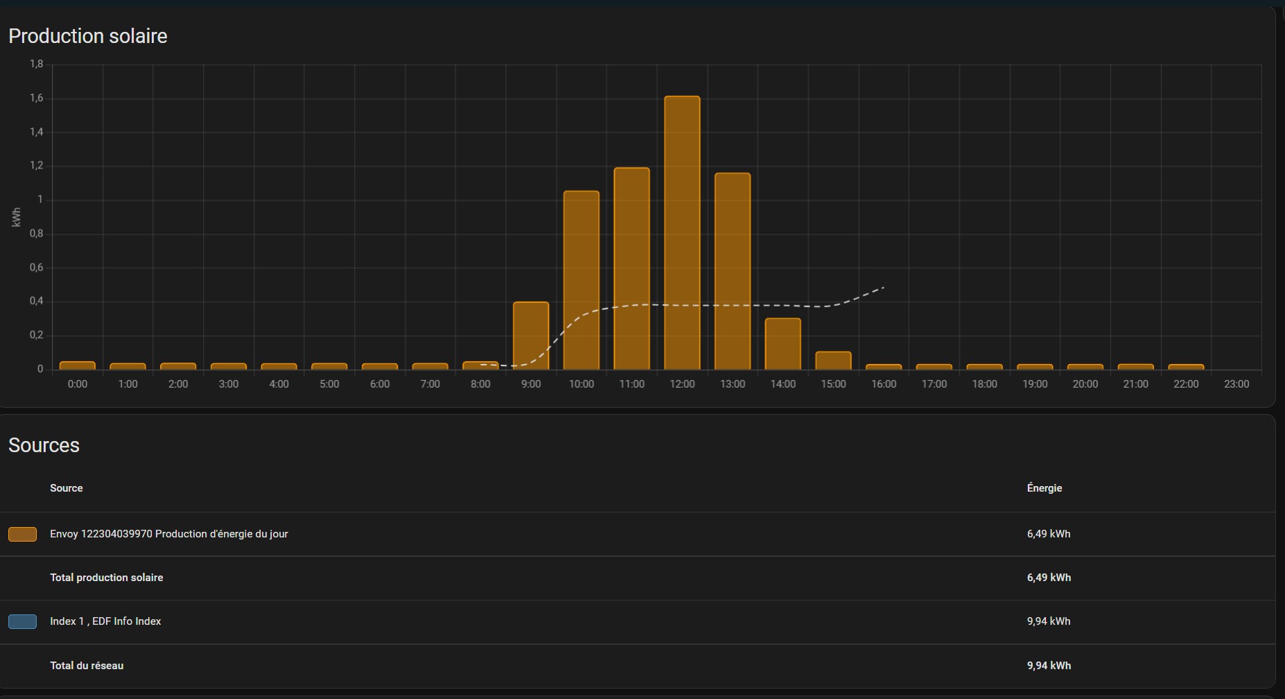

Bonjour , je rejoins ce fil ;
voilà je suis ma production avec la passerelle d’enphase ; mais j’ai un doute ; entre 00:00 et 08 h 00 ma production devrait être à 0 , non ?
Je pensais que ce n’était pas autorisé ! Du coup cela ne simplifie pas les choses

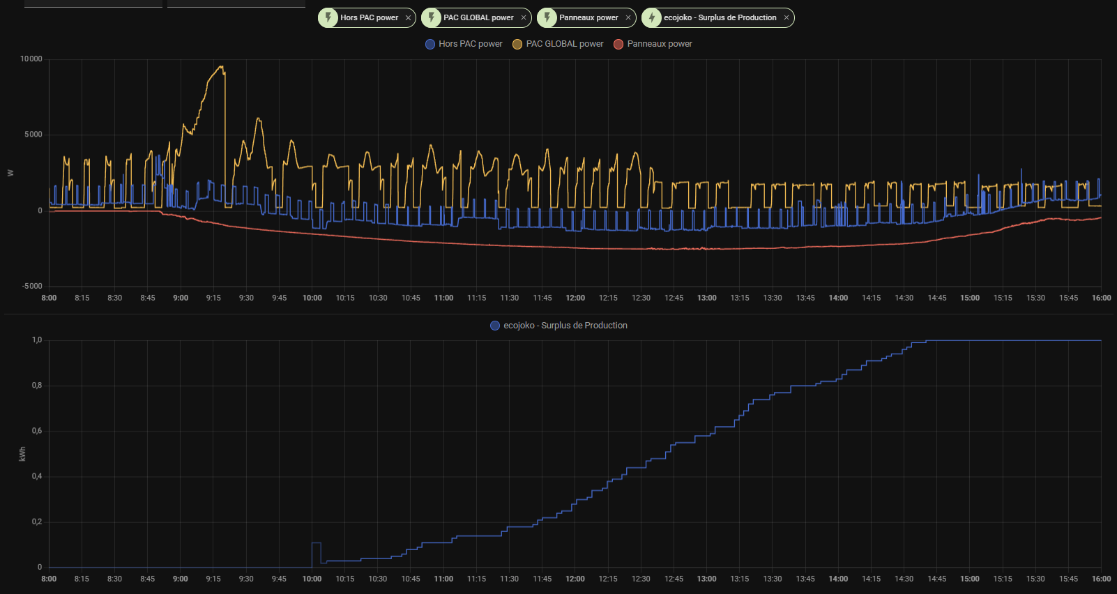

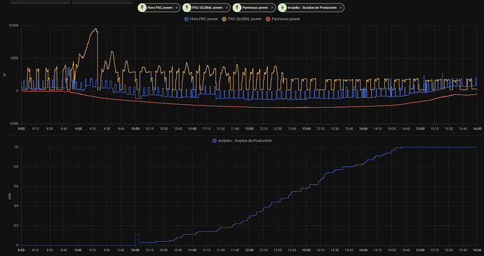

Cool, merci, et j’avais commencé à trouver aussi, mais j’ai un problème plus important car cette formule c’est la théorie…
En prtique voilà les valeurs de mes capteurs Shelly 3EM sur ce graphe, T1, T2, T3 et la courbe du surplus donnée par Ecojoko, mais en Kwh en cumulatif
Ca donne quand même une idée du souci, la valeur PAC de T3 n’est jamais 0 ! Donc je ne pourrais jamais tester cette valeur, ou alors c’est un pb de calibraion du capteur ?
Ici on voit que d’après Ecojoko je passe en surplus à 10h, mais T3, la PAC continue de montrer des valeurs de consommation minimum de 230 à 250 w, peut être devrais je tester T3>250 dans la 1ère condition et T3 < 250 dans la 2ème ?
inj = 0 si T3 >250
inj = T2 si T3 < 250 et T2 <0
ou ai je un souci de calibration du capteur T3 ?
