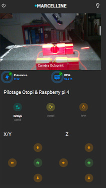

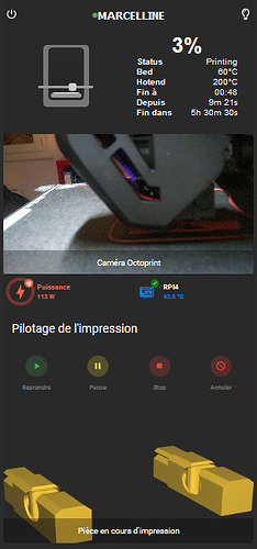

[CARD] Imprimante 3D , nouvelle version
Bj
Nouvelle version
Precedement j’avais fait ceci
Mais il s’avere que malgre la création des sensors cela ne fonctionné pas
  • Reamaining
  • Elapsed
j’ai trouvé le même sur
Home Assistant Community Store une version corrigé du souci
donc installé celle ci qui coorige le probleme.
Une fois cela fait , installer egalement

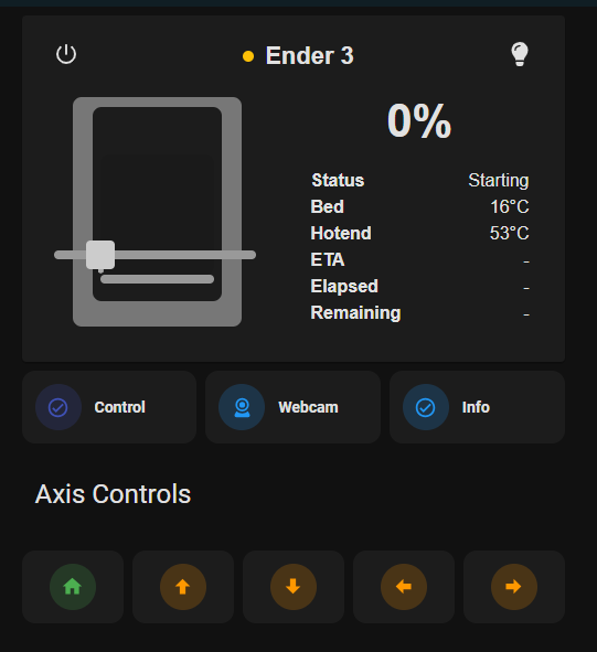

Les requis obligatoire a installé sur votre Raspberry ou autres
Sur Home Assistant ( HACS )
Home Assistant
square: false
columns: 1
type: grid
  - type: horizontal-stack
      - type: custom:threedy-card
      - type: custom:mushroom-entity-card
        entity: input_boolean.octo_controls
        tap_action:
          action: toggle
        icon_color: indigo
        secondary_info: none
            entity: input_boolean.octoprint_webcam
            tap_action:
              action: toggle
        entity: input_boolean.octo_info
        tap_action:
          action: toggle

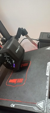

  - type: conditional
    conditions:
      - entity: input_boolean.octoprint_webcam
        state: 'on'
    card:
      camera_view: auto
      type: picture-glance
      title: Ender 3 S1
      image: http://10.10.0.180/webcam/?action=stream
      entities: []
      tap_action:
        action: toggle
      hold_action:
        action: toggle

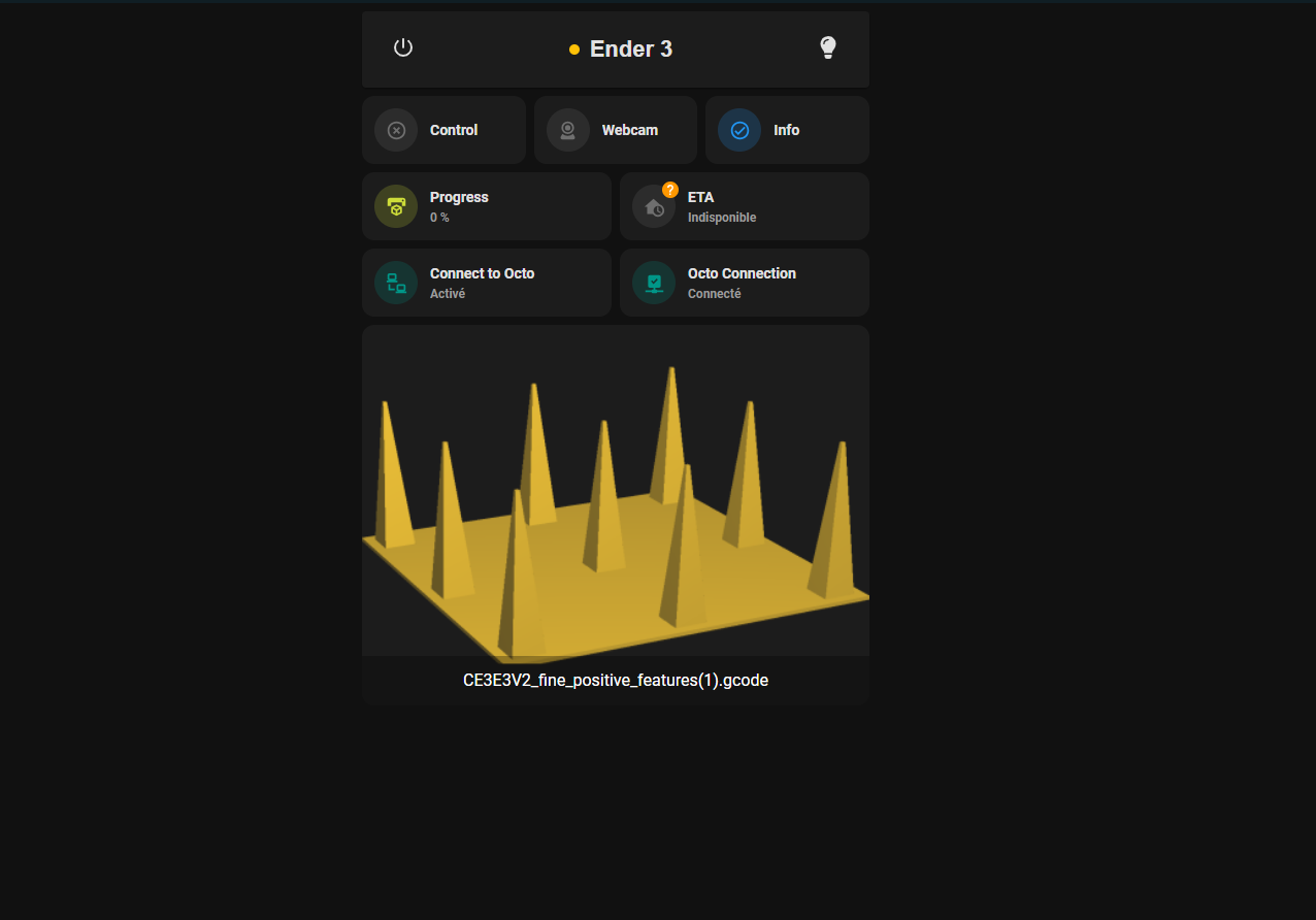

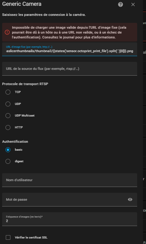

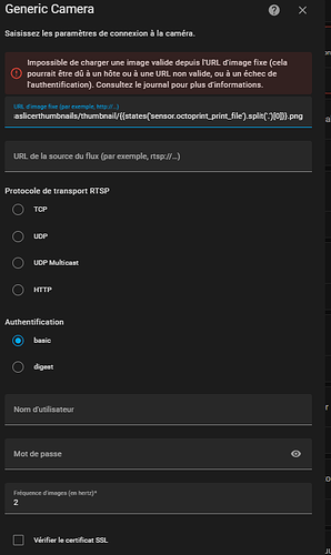

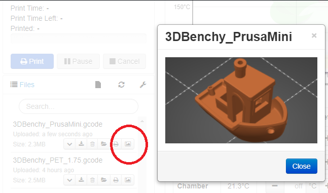

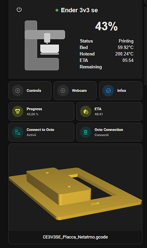

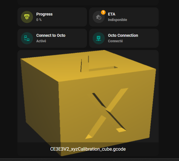

Il y’a une petite particularité pour faire cette carte
Pour cela vous aller avoir besoin de

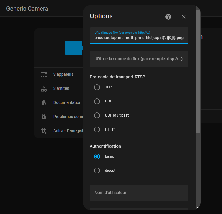

Generic Camera de Home Assistant
Une fois installé recupéré le lien ( changé votre IP au debut ) c’est celui de votre OCTOPRINT
http://10.10.0.180/plugin/prusaslicerthumbnails/thumbnail/{{states('sensor.octoprint_mqtt_print_file').split('.')[0]}}.png

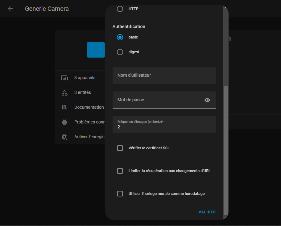

Ouvré Generic Camera , et mettre votre lien dedans
Et validé , cela va vous cree une entité camera qui se trouve en vas de la carte.
Comme ceci:
camera_image: camera.ultimaker_format_package

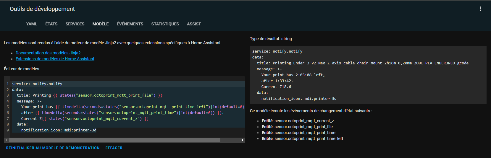

BONUS:
Notifications:
service: notify.notify
  title: Printing {{ states("sensor.octoprint_mqtt_print_file") }}
  message: >-
    Your print has {{ timedelta(seconds=states("sensor.octoprint_mqtt_print_time_left")|int(default=0)) }} left,
    after {{ timedelta(seconds=states("sensor.octoprint_mqtt_print_time")|int(default=0)) }}.
    Current Z{{ states("sensor.octoprint_mqtt_current_z") }}
    notification_icon: mdi:printer-3d

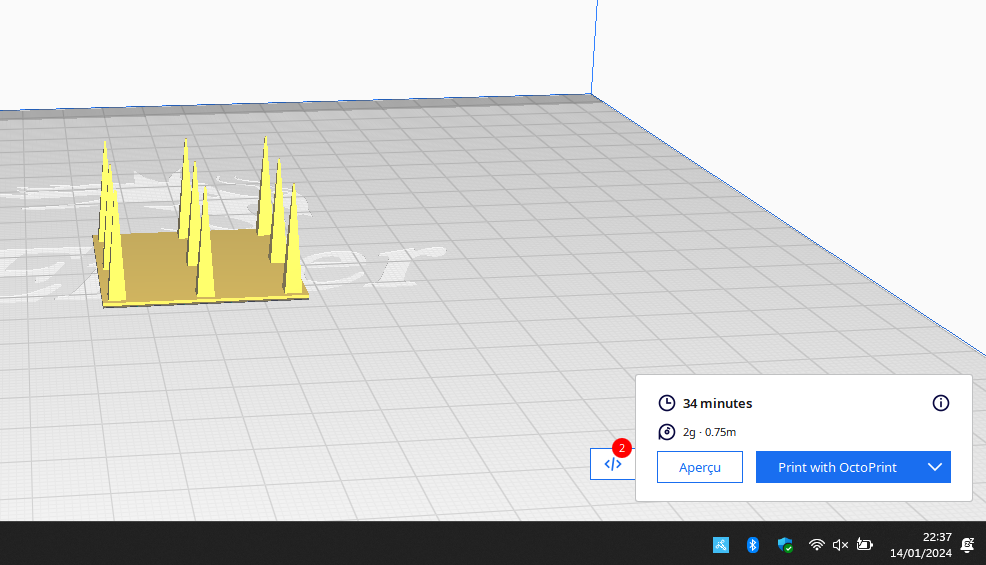

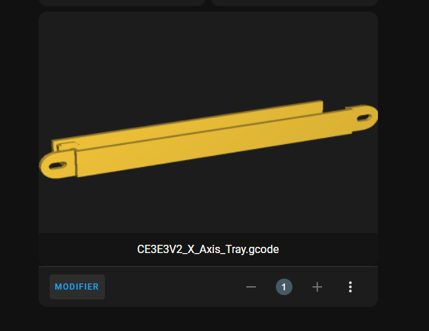

Impeccable, je n’ai plus qu’à attendre la fin de l’impression pour installer les modules complémentaires sur octoprint, le reste fonctionne nikel. Merci pour le boulot,
Et en plus si on peut visualiser le gcode, que demande le peuple.

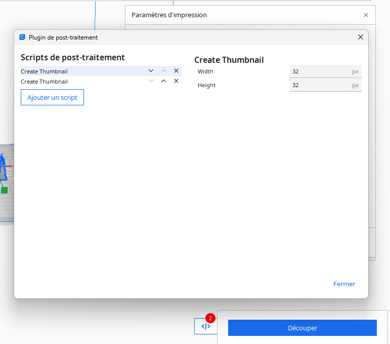

Edit : il ne reste plus qu’un petit souci :
avec cette adresse et le capteur qu’il faut :
http://192.168.0.2/plugin/prusaslicerthumbnails/thumbnail/{{states('sensor.octoprint_print_file').split('.')[0]}}.png
Si je lance dans la barre d’adresse : 404: Not Found
Ca doit venir d’octoprint car je ne vois pas la vignette thumbnail dans la liste des fichiers.
La suite à la fin de la nouvelle impression.
il me semble qu’une impression doit etre lance pour que cela s’affiche , je regarde ca de suite.

@Ludoc , ton slicer c’est quoi ?
Ultimaker Cura
ok , il me semble que j’ai du crée ceci
Merci pour l’explication, ça fonctionne avec les scripts :
Je verrai à la prochaine impression pour voir si c’est pris en compte :wink:
Merci.
Ca fonctionne :
Merci :wink:

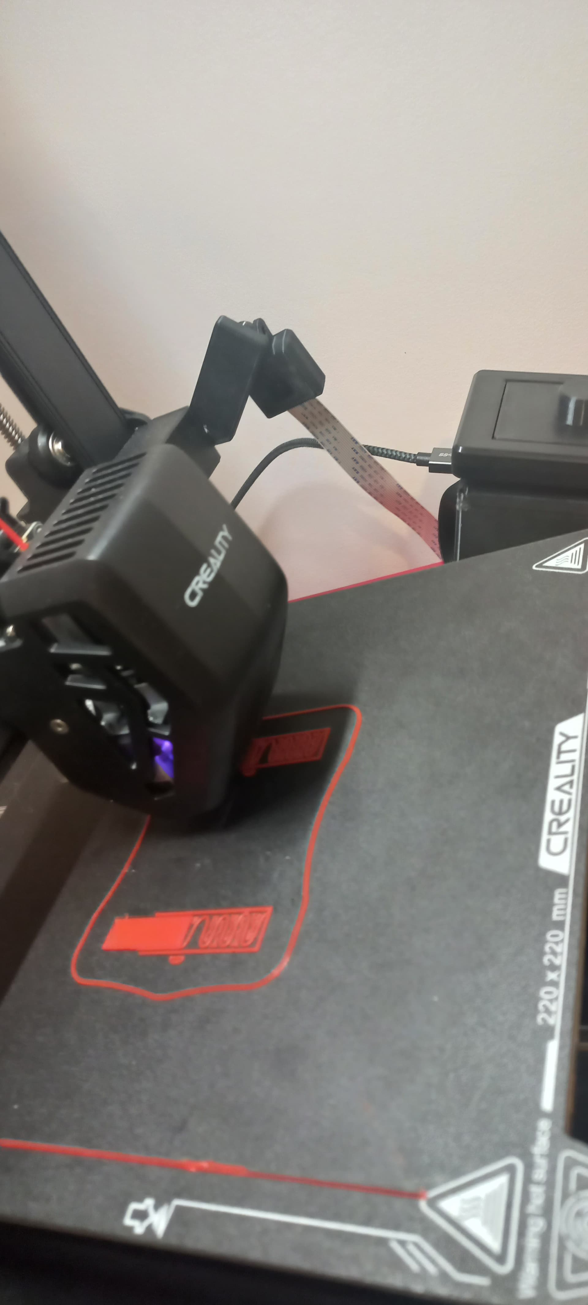

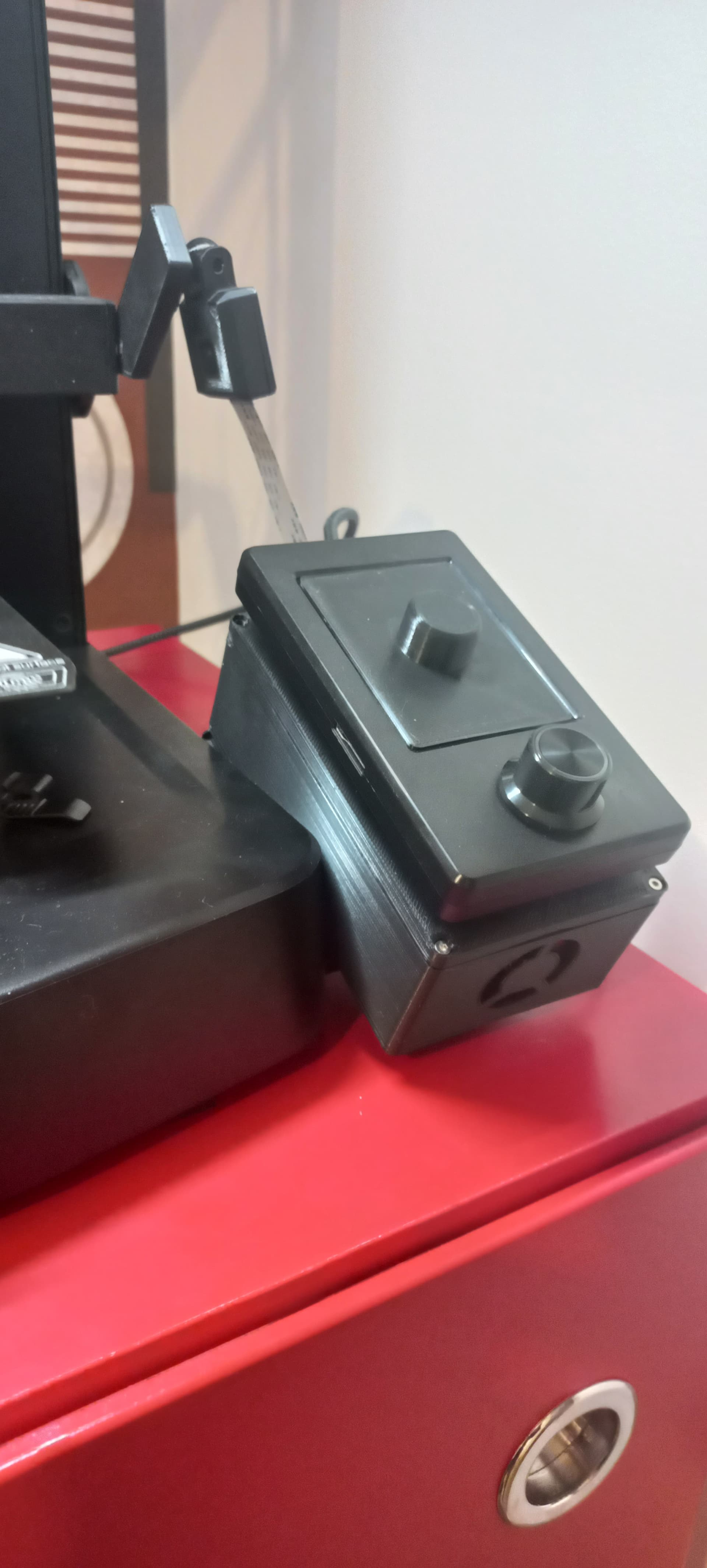

excuse-moi de mon indiscrétion, mais c’est quoi c’est objet ? :rofl:
@WarC0zes , un objet pour netatmo d’apres le nom de son gcode
Edit: ,
tu parle des pico ??
si cela c’est pour faire des test de retration du filament est reglé les defauts.
Apres si tu veux tu l’ai pose au sol dans la maison , et la nuit du marche dessus , cela reveille direct :rofl: :rofl:
Salut, c’est pour poser le relais wifi de la chaudière sur un mur
(oups, ça tombe, la question n’était pas pour moi).
Oui, les pico. Je pensais que c’était pour mettre sur une chaise :sweat_smile: :rofl:
mais pas bête !! vais gardé cela en mémoire :grin:

Je vous partage ma carte pour ma ENDER 3 V3 SE qui s’en inspire très largement.
Impression en cours :
En attente impression :
J’ai intégré mon RPI4 sous l’écran de mon imprimante en utilisant le modèle :
Ci-dessous le code de la carte :

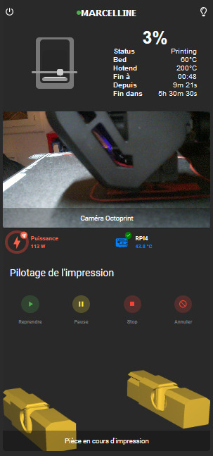

Comment récupères tu les entitées de puissance du rpi et sa température?
j’ai cherché du coté de mqtt chez mon HA et je n’ai rien.
La puissance je la récupère sur la prise connectée sur laquelle est branchée l’imprimante.
La température du CPU du RPI4 je la récupère sur MQTT.
Il faut installer l’add on MQTT sur ton OCTOPI :
OctoPrint-MQTT
