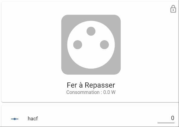

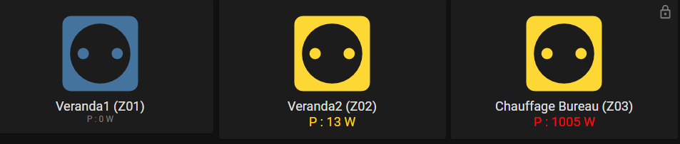

De mon coté je bute sur la mise une mise en forme « conditionelle » CF carte ci dessous (prise Zigbee) avec mesure conso : J’ai bien le truc pour intégrer la valeur du sensor « conso » dans la carte bouton du switch (en label), mais je voudrais (par exemple) changer la couleur de qqchose suivant des valeur de la conso (et pas de si le switch est on ou pas)
type: 'custom:button-card'
name: Fer à Repasser
entity: switch.z_tuya_prise04_on_off
label: >
  [[[ return 'Consommation : ' +
  states['sensor.z_tuya_prise04_electrical_measurement'].state + ' W'; ]]]
show_last_changed: false
show_label: true
color: auto
color_type: icon
    - font-size: 120%
  label:
    - color: gray
    - font-size: 80%
lock:
  enabled: true
  unlock: double_tap
Pour la couleur de l’icône par exemple :
animate
Code
entity: input_boolean.hacf
label: |
  [[[ return 'Consommation : ' + states['input_number.hacf'].state + ' W'; ]]]
show_label: true
color: auto
color_type: icon
icon: 'mdi:power-socket-fr'
    - font-size: 120%
  label:
    - color: gray
    - font-size: 80%
    - color: |
          if (states['input_number.hacf'].state > 90) return "red";
          if (states['input_number.hacf'].state > 75) return "rgb(252, 152, 3)";
          if (states['input_number.hacf'].state > 30) return "#0ec91e";
          if (states['input_number.hacf'].state > 10) return "#6054ff";
          if (states['input_number.hacf'].state > 0) return "#71e8f5";
          return "#b8b8b8";
lock:
  enabled: true
  unlock: double_tap
j’avoue pas mal la video pour bien comprendre les possibilités
merci pour le partage

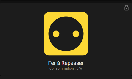

Oh - exactement ça - Bravo ! Merci !
j’ai encore du boulot pour integrer des trucs rusés comme ça en lovelace
(tiens, et si j’essayais de faire ça en « Template » pour avoir un code commun pour mes 5 prises - demain…°)
trop fort !
la preuve en image
Bon, on va pouvoir commencer a s’attaquer au fameux bouton grid et ses multi capteurs :sweat_smile:

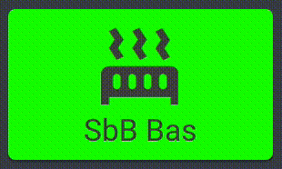

Je profite de ce sujet sur l’excellent button-card (que je n’exploite certainement qu’à 20% de ses capacités, et encore…).
Je souhaiterai créer une « animation » lorsque mon sèche-serviettes est en route avec l’icône mdi:radiator qui se retourne horizontalement afin d’avoir ce rendu (montage rapide en gif) :
Enregistrement de l’écran 2021-03-20 à 18.03.18(1)
Je pense qu’il faut que j’utilise transform: scaleX(-1) mais je ne sais pas trop comment m’y prendre pour avoir l’effet recherché… une idée svp ? :slight_smile:
La solution que je vois est d utiliser aussi card mod pour ajouter un style CSS sur le state du sensor Comme dans la vidéo 3.
Je pense que tout est possible depuis la clé : extra_styles GitHub - custom-cards/button-card: ❇️ Lovelace button-card for home assistant
Mais j’avoue que dans ma présentation, c’est avec card-mod que je travailles… :innocent:
https://forum-test.hacf.fr/t/mon-dashboard-clemalex/737?u=clemalex
@deliwyn je pense que certaines de mes cartes peuvent t’inspirer pour ce que tu demandes…
Je vais regarder cela @Clemalex :slight_smile:
J’ai quand même essayé un truc avec extra_styles, ça commence à ressembler à ce que je recherche mais c’est pas encore ça… y’a une rotation complète de l’icône que je ne souhaite pas.
Enregistrement de l’écran 2021-03-20 à 18.51.19
Le code :
      - color: auto
        color_type: card
        icon: 'mdi:radiator'
        entity: light.seche_serviette_level
          - value: 'on'
                - animation: testflip 1s infinite
                - background-color: lime
          - value: 'off'
            icon: 'mdi:radiator-disabled'
        extra_styles: |
          @keyframes testflip {
              0% {transform: scaleX(1)}
              25% {transform: scaleX(1)}
              50% {transform: scaleX(1)}
              75% {transform: scaleX(1)}
              100% {transform: scaleX(-1)}
          service: script.toggle
          service_data:
            entity_id: script.1588265272117
C’est déjà bien que ça bouge :wink:
Voilà, ça va mieux avec ça :
        extra_styles: |
              49% {transform: scaleX(1)}
              50% {transform: scaleX(-1)}
              99% {transform: scaleX(-1)}
Résultat :
Enregistrement de l’écran 2021-03-20 à 19.25.48
Il y a un tout petit mouvement parasite, mais c’est pas bien grave… je m’arrête là :slight_smile:
Il faut pousser le pourcentage à son maximum :wink: :
extra_styles: |
    49.99% {transform: scaleX(1)}
    99.99% {transform: scaleX(-1)}
    100% {transform: scaleX(1)}
Merci @Clemalex :pray:

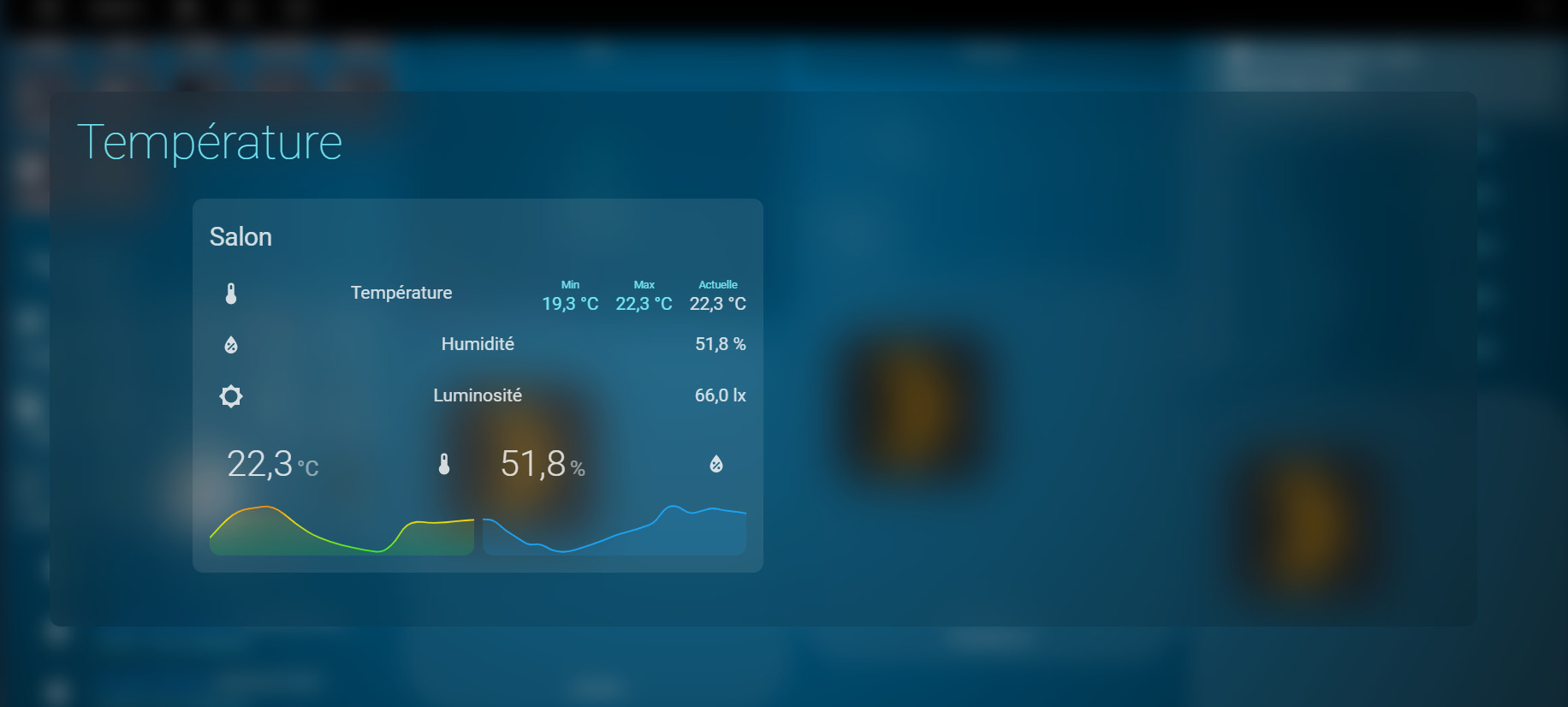

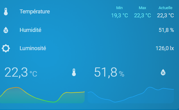

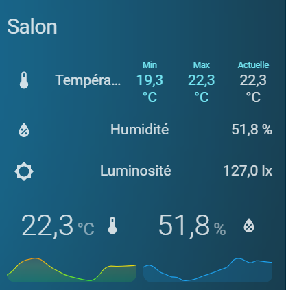

Je viens poster ici un problème de mise en forme dans un popup card.
J’ai l’impression que le style z-index me pose ce problème
Voici le problème :
Card simple sans popup:
= le texte est aligné sur la gauche
La même card incorporée dans un popup card :
= le texte est aligné au centre

Le but étant de créer différents button-card sur mon popup et de faire apparaitre la card « température » ci-dessus en fonction (state-switch)
Une idée du problème ?

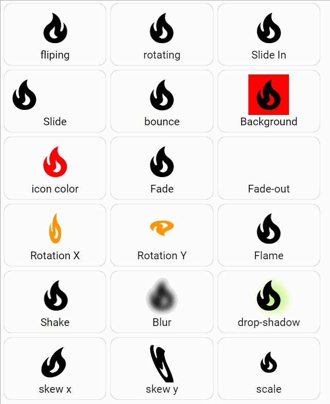

Voici quelques exemples.
Capture écran
    icon: mdi:fire
        - animation: flip 1s infinite
    extra_styles: |
      @keyframes flip {
    icon: mdi:fire
        - animation:
            - rotating 3s infinite alternate
    icon: mdi:fire
        - height: 100%
        - animation: slidein 3s infinite
    extra_styles: |
      @keyframes slidein {
        from { margin-left: 150%;}
        to { margin-left:0%;}
    icon: mdi:fire
        - animation: slide 3s infinite
    extra_styles: |
      @keyframes slide {
        from { margin-left: 50%;}
    icon: mdi:fire
    show_entity_picture: true
        - animation: bounce 3s ease infinite
    extra_styles: |
      @keyframes bounce{
           from {top: 0%;}
           50%  {top: 100%;}
           to   {top: 0%;}
    icon: mdi:fire
        - animation: background 3s infinite
    extra_styles: |
      @keyframes background {
        from {background-color: red;}
        50% {background-color: yellow;}
        to {background-color: red;}
    icon: mdi:fire
        - animation: icon-color 3s infinite
    extra_styles: |
      @keyframes icon-color {
        from {color: red;}
        50% {color: yellow;}
        to {color: red;}
    icon: mdi:fire
        - animation: fade-out 3s infinite
    extra_styles: |
      @keyframes fade-out {
        0% { opacity:1; }
        50% { opacity:0; }
        100% { opacity:1; }
    icon: mdi:fire
    extra_styles: |
        from { opacity:1; }
        to { opacity:0; }
    icon: mdi:fire
        - color: var(--state-icon-active-color)
        - animation: rotation_x 5s infinite
    extra_styles: |
      @keyframes rotation_x{
        0% {transform: scalex(-1)}
        50% {transform: scalex(1)}
        100% {transform: scalex(-1)}
    icon: mdi:fire
        - animation: rotation_y 5s infinite
    extra_styles: |
      @keyframes rotation_y{
        from {transform: scaley(1)}
        50% {transform: scaley(-1)}
        to {transform: scaley(1)}
    icon: mdi:fire
        - animation: flame 1.5s infinite
    extra_styles: |
      @keyframes flame {
        0% {filter: blur(0px);transform: translate3d(0%, 0, 0); opacity:1; }
        50% {filter: blur(1px) ;transform: rotate(2deg) translate3d(1%, 0, 0); opacity:.60; }
        100% {filter: blur(0px);transform:  rotate(-1deg) translate3d(0%, 1%, 0); opacity:1;}
    icon: mdi:fire
        - animation: shake 0.82s infinite
        - transform: translate3d(0, 0, 0)
    extra_styles: |
      @keyframes shake {
        10%, 90% {
          transform: translate3d(-1%, 0, 0);
        20%, 80% {
          transform: translate3d(2%, 0, 0);
        30%, 50%, 70% {
          transform: translate3d(-4%, 0, 0);
        40%, 60% {
          transform: translate3d(4%, 0, 0);
    icon: mdi:fire
        - animation: blur 5s infinite
    extra_styles: |
      @keyframes blur {
        0% { filter: blur(0px);}
        50% { filter: blur(6px);}
        100% { filter: blur(0px);}
    icon: mdi:fire
        - animation: drop-shadow 5s infinite alternate
    extra_styles: |
      @keyframes drop-shadow {
        from { filter: drop-shadow(1.95rem 0 0 pink);}
        to { filter: drop-shadow(0 0 0.95rem chartreuse);}
    icon: mdi:fire
        - animation: skewX 5s infinite alternate
    extra_styles: |
      @keyframes skewX {
        from { transform: skewX(50deg);}
        to { transform: skewX(-50deg);}
    icon: mdi:fire
        - animation: skewY 5s infinite alternate
    extra_styles: |
      @keyframes skewY {
        from { transform: skewY(0deg);}
        to { transform: skewY(-180deg);}
    icon: mdi:fire
        - animation: scale 5s infinite alternate
    extra_styles: |
      @keyframes scale {
        from { transform: scale(0);}
        to { transform: scale(1);}
square: false
