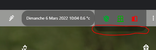

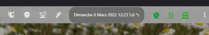

@WarC0zes j’ai une de mes cartes qui depasse de la barre d’outil :
    - type: markdown
      content: >
        {{ states("sensor.day") }} {{ states("sensor.date_fr") }}  {{ states("sensor.time") }} {{
        state_attr('weather.xxxxxxxxxxxx', 'temperature') }} °c
    - type: glance
        - entity: alarm_control_panel.maison
        - entity: group.grp_fenetres
        - entity: group.grp_portes
il s’agit donc de la carte glance, j’ai essayé d’autres cartes sans succès, as tu eu ce soucis ?
trouvé !
j’ai installé un theme (yourname) et modifié la transparence et le shadow box :
    - type: glance
      theme: yourname
et modifier le theme :
  ha-card-background: "rgba(255,255,255, 0)"
  ha-card-box-shadow: "0px 5px 5px rgba(0,0,0,0)"
et ca donne :

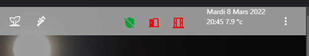

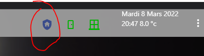

Comment tu fait pour que l’icone change d’état avec glance ?
moi c’est juste la couleur qui change .
je comprends pas pourquoi mon groupe group.grp_portes a une mauvaise icone, c’est l’icone d’un prise. Pourtant quand je clique sur le groupe les sensors des portes on bien l’icone d’une porte.
dans mon fichier customize.yaml
group.grp_portes:
  friendly_name: Portes
  templates:
    icon_color: "if (state === 'on') return '#ff0000'; return '#00b300';  \n"
    icon: 'if (state === ''on'') return ''mdi:door-open''; return ''mdi:door'';
et pour les fenetres:
group.grp_fenetres:
  friendly_name: Fenêtres
  templates:
    icon: 'if (state === ''on'') return ''mdi:window-open-variant''; return ''mdi:window-closed-variant'';

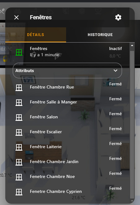

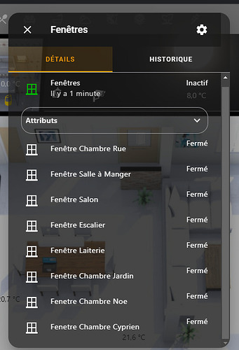

ca donne ca :
et en cliquant :
pareil pour l’alarme :
Super, j’y avais penser au customize.yaml mais je pensais qu’il y avait plus simple. Merci pour le template :wink:
Tu utilises quoi comme thème?
Tu as oublier de dire qu’il fallait Custom-ui pour utiliser les templates icon_color: et icon:, mais en fouillant j’ai trouvé la solution. Le résultat est superbe :wink:
ton template me donner une erreur, je les modifier:
group.grp_fenetres:
  templates:
    icon_color: "if (state === 'on') return '#ff0000'; else return '#00b300';"
    icon: "if (state === 'on') return 'mdi:window-open-variant'; else return 'mdi:window-closed-variant';"
custom icon close
custom icon open

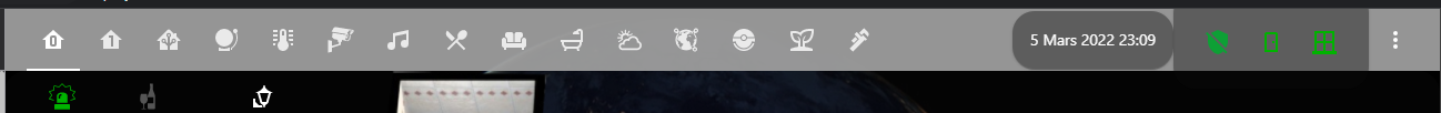

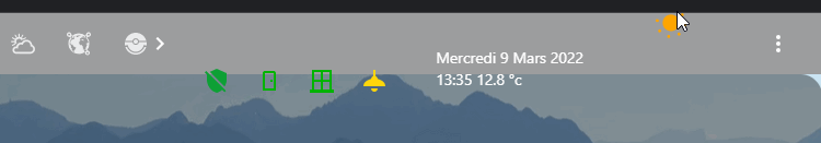

bon, j’y suis presque mais je butte la dessus :
1
j’ai bien mon animation, mais rien n’est aligné. c’est un bout de la carte de meteofrance, modifié avec card mod pour ne garder que le l’animation du logo
voici le code de la header card pour la meteo
    - type: custom:meteofrance-weather-card
      entity: weather.jibiline
      number_of_forecasts: '5'
      current: true
      one_hour_forecast: false
      forecast: false
      alert_forecast: false
      details: false
      detailEntity: sensor.89_weather_alert
          background-color: transparent;
          box-shadow: none;
          ha-card > ul > li:nth-child(2)
          display: none;
          ha-card > ul > li:nth-child(1)
           transform: scale(0.5);
          ha-card > ul > li:nth-child(3)
          display: none;
le code entier de la header card
header_cards:
    - type: glance
        - entity: group.grp_lumineres
          icon: bha:ceiling-lamp
          box-shadow: none;
    - type: markdown
      content: >
        {{ states("sensor.time") }} {{ states("sensor.temperature_exterieur") }}
        °c
          box-shadow: none;
      current: true
      forecast: false
      details: false
          box-shadow: none;
          display: none;
          display: none;
Je ne maitrise pas du tout card mod, j’ai fait un shadow display sur le texte pour ne garder que l’icone animé, il y a surement plus simple.
mais dans l’état, cela me conviendrait surement si tout était aligné
je ne suis pas contre un coup de main :slight_smile:
il me semble qu’il fallait ajouter:
pour éviter cela.
malheureusement aucun changement :cry:
