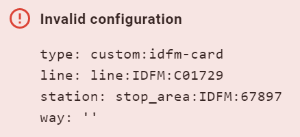

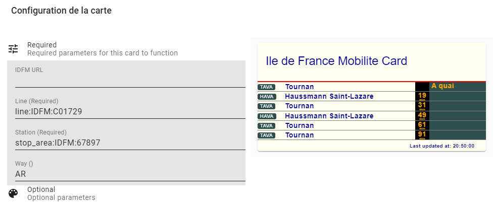

J’ai suivi les instructions mais j’ai un petit souci au moment de renseigner les paramètres concernant les lignes de trains (RER E pour ma part) ainsi que la station.
J’ai bien retrouvé le code dans l’URL comme indiqué mais pour autant j’ai le message d’erreur suivant :
Pourrais-tu stp m’indiquer où je me suis trompé ?
Je débute depuis peu sous HA
Manifestement, le code qui détermine les paramètres sur la base de l’URL a un petit raté dans ton cas pour ce qui est de la direction… Il te suffit donc d’indiquer ‹ A ›, ‹ R › ou ‹ AR ›, selon ce qui t’intéresse, pour ce dernier paramètre.
Histoire que je puisse essayer de corriger ça, peux-tu me partager l’URL de ta recherche d’horaire « temps réel » sur https://me-deplacer.iledefrance-mobilites.fr/fiches-horaires/train ?
Merci,
Effectivement, en rajoutant A, R ou AR, je n’ai plus d’erreur mais les trains et horaires ne s’affichent pas
Voici l’URL : Horaires de bus
Effectivement, il semble que les RER de la SNCF souffrent du même problème que les bus RATP: les données renvoyées par l’API n’indiquent pas le sens de circulation. Du coup, dans le champ « Way », seule la valeur AR est utilisable actuellement et tu auras les trains dans les 2 directions.

Effectivement cela fonctionne en mettant AR dans le champs « Way ».

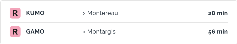

Si je peux abuser, est-ce qu’il serait également possible de paramétrer soit le nombre de train à afficher (genre les 3 suivants) ou sur une plage horaire d’une heure par exemple.
Sur l’image de ce soir, il y en a pas beaucoup mais ce matin, je me suis retrouvé avec une liste assez longue.

Je viens de publier une nouvelle version de la carte qui s’approche un peu plus de mon ambition originelle :slight_smile: Malheureusement, pour vraiment profiter de cette version, il est préférable de supprimer vos cartes pour les recréer. Au passage, je vous encourage à ne pas paramétrer le champ « Nom », la valeur par défaut est un peu plus sympa qu’avant :stuck_out_tongue: Ah, et je vous encourage aussi à retirer la ressource de votre configuration Lovelace et à installer via HACS, ça vous rendra les choses plus simples pour les futures mises à jour :slight_smile:
Avec certaines des améliorations, @pierre974 ton cas d’usage devrait mieux fonctionner (tu ne verras que les trains qui relient les 2 stations qui t’intéressent). J’en ai profiter pour ajouter les deux options que tu as mentionné.

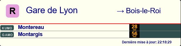

Ici, ça semble fonctionner. Par exemple, en ce moment, avec ce lien, qui affiche ça sur le site d’Ile-de-France Mobilité:
J’obtiens ça dans HA:
Peux-tu copier ici le l’URL que tu utilises et qui ne fonctionne pas ?
EDIT: j’ai exploité utilement la minute qui vient de s’écouler pour apprendre à lire. Effectivement en inversant les gares (et donc en allant vers Paris comme tu l’as parfaitement décrit), ça ne fonctionne pas. J’ouvre un bug dans le github à ce sujet, je regarderai ça quand j’aurais le temps :-/
Merci pour ton signalement !

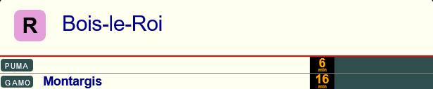

Bon, je n’ai pas résisté à jeter un coup d’œil rapide même si je ne pourrais rien faire de plus pour le moment. Il se trouve que l’API renvoie des indications dépourvues de destination pour cette ligne en direction de Paris. Donc mon code qui vérifie si le train va bien dans la direction (ou à une station) qui correspond au paramétrage tombe en erreur (non gérée parce que je suis un dev lamentable), et rien ne s’affiche…
On comprend le problème tant en regardant le « site officiel »:
Que sur la carte en virant la station d’arrivée (ce qui affiche tous les trains de la station de départ, et court-circuite donc le code problématique):
Je ne sais pas trop ce que je vais pouvoir faire contre ça :frowning:

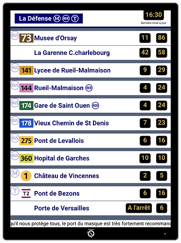

Je me demandais si il y’avait moyen d’extraire les temps d’attente aux arrets pour créer une carte de ce type :
Ou sur la carte on afficherait les temps d’attentes des arrêts, visuellement ce serait plus rapide et plus facile à utiliser.
A priori les cartes et autres initiatives autour des données du réseau Ile de France ne fonctionnent plus depuis le changement d’API et la mise en place de la plate-forme PRIM.

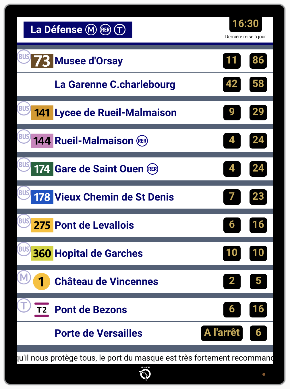

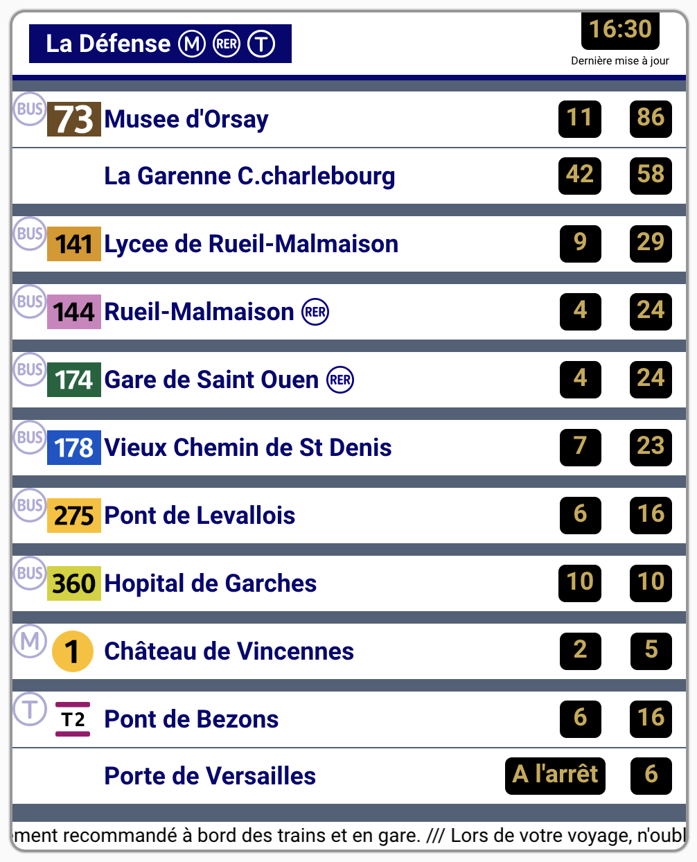

J’ai donc décidé de m’y coller en m’inspirant des travaux de @al1 (merci !) et de faire une carte que je propose de vous partager. Pour faire court, ça donne ça :
Ou en mode « screen » :
J’ai mis tout ça sous un GIT que vous pouvez utiliser avec HACS pour intégrer cette carte dans vos HA.

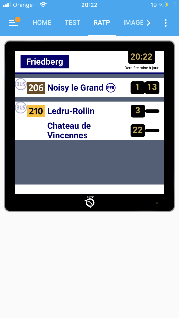

Les cards fonctionnent à merveille sur un navigateur web (peu importe le device), cependant, impossible de charger les infos dans l’app HA Companion iOS :confused:. Avez-vous également le problème ou c’est juste moi ?
Merci !
iOS: 16.4.1
HA: 2023.4
HA OS: 10
Hello, content d’avoir un utilisateur :wink:
Alors je sais pas si on parle de la même chose mais j’utilise l’application HomeAssistant sur mon iPad et mon iPhone et ça s’affiche correctement :
Sinon, si tu as des idées d’amélioration n’hésites pas !
