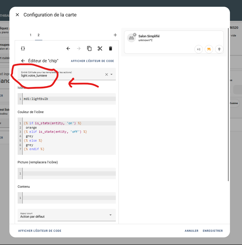

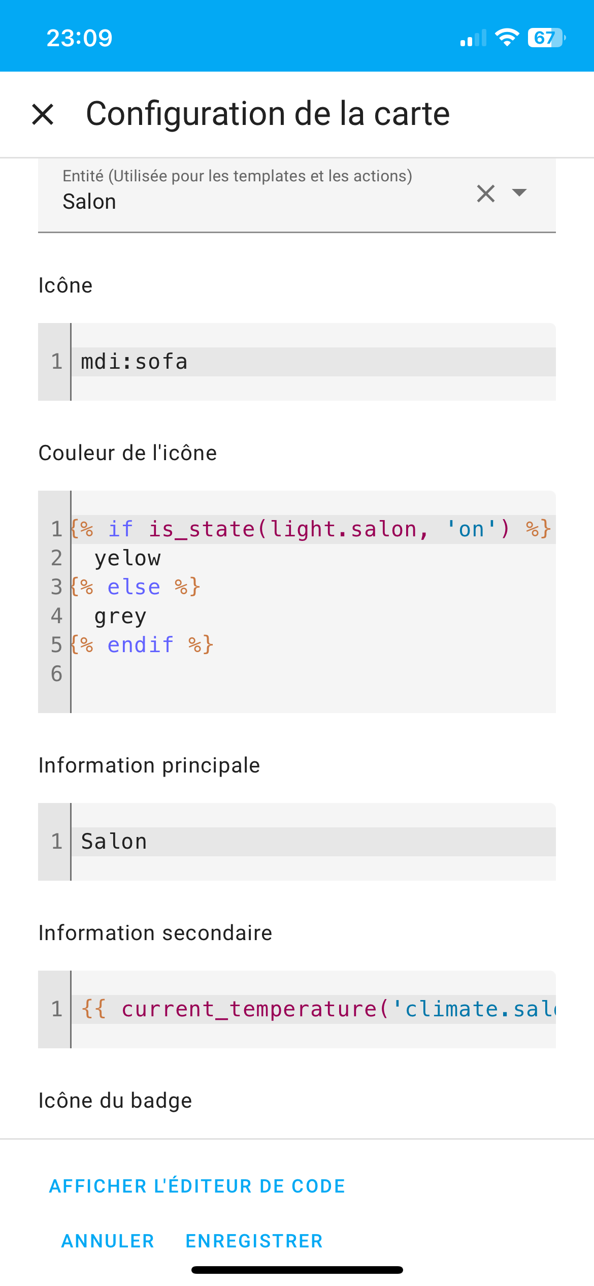

L’ampoule qui reste noire alors que mes lumières sont allumées…

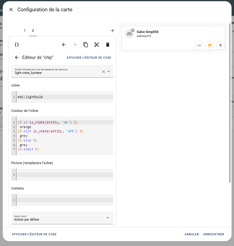

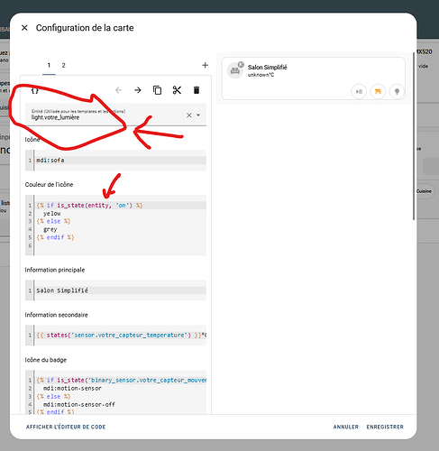

essaie de mettre ton code ou au pire une capture d’ecran de config de la chip de l’ampoule:
c’est là et seulement là qu’il faut mettre l’entité de ta lumière…
sinon ta syntaxe n’est pas bonne il manque des ’ autour de 'light.salon'
C’est bon comme ça ?
l’entité que tu met là est ensuite nomée entity dans le reste de la carte…
oui.
Et pour les chips c’est pareil.
Ok parfait en modifiant les chips comme tu me l’as dit ça fonctionne !

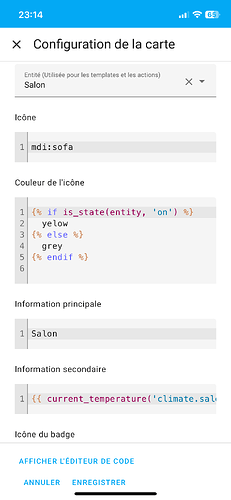

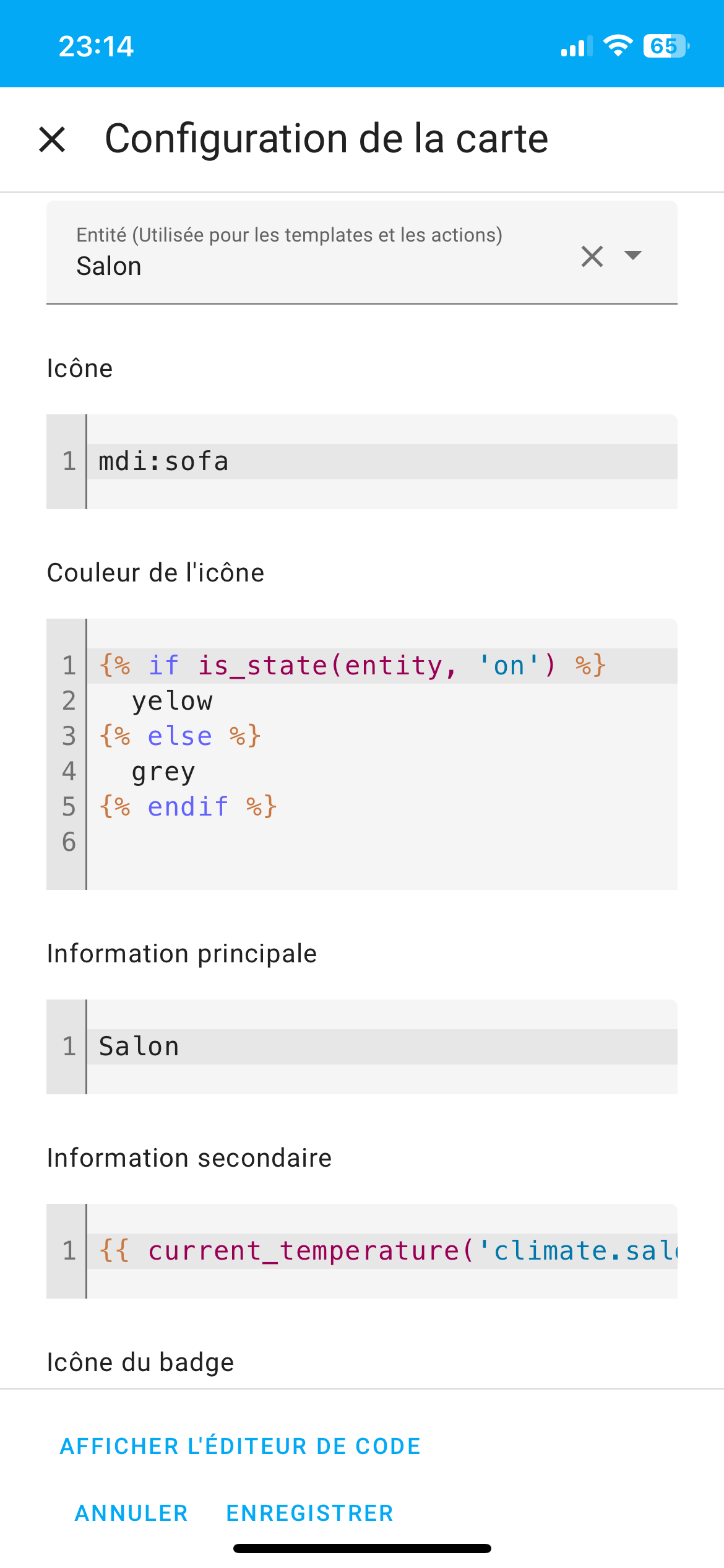

Par contre je ne comprend pas quand je modifie dans l’écran 1 celui qui est en photo la
Couleur doit se mettre sur quoi ? L’icône sofa ?
Peux tu également me dire comment faire une vue détaillée salon ? Ou dois je la créer ?

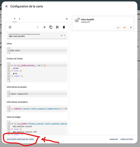

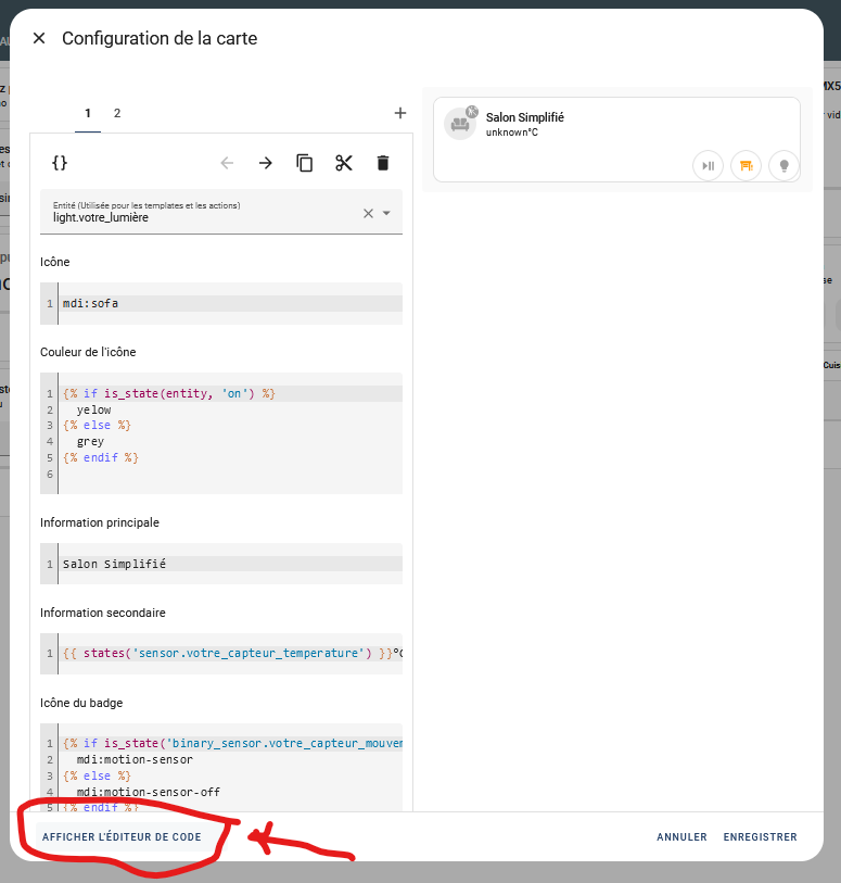

Sinon tu cliques là
et tu copies colle tout ton code… ça ira plus vite…
là…

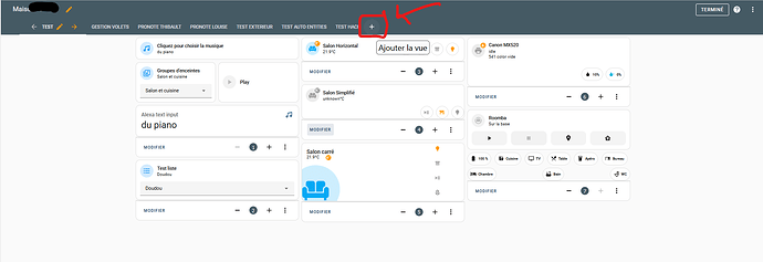

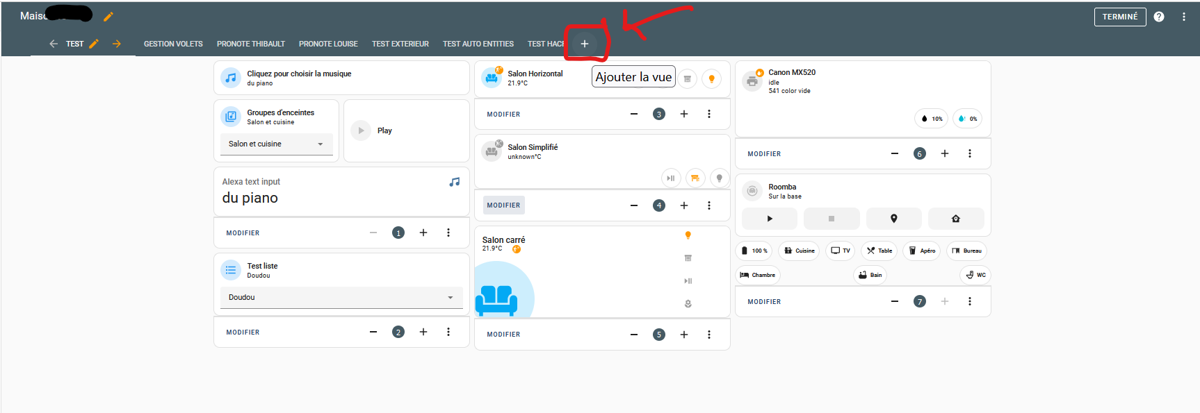

Ok pour l’ajout de la vue ! As tu un exemple de la vue que tu as ou le code ?
Quand on est sur la vue détaillée est t’il possible de revenir sur l’écran principale ?

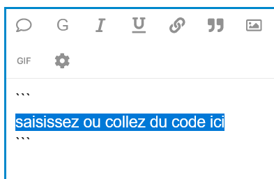

Comment fais tu pour que ton code s’affiche correctement ?
J’ai utilisé le texte preformate et j’ai coller mon texte là où c’était indiqué…
comment tu fais ton copier coller?
pour ça il faut faire une sous vue.
regarde ce post:

Pour le
Copié collé
Je vais dans la zone qui est surlignee en
Bleue j’efface et je colle mon code
