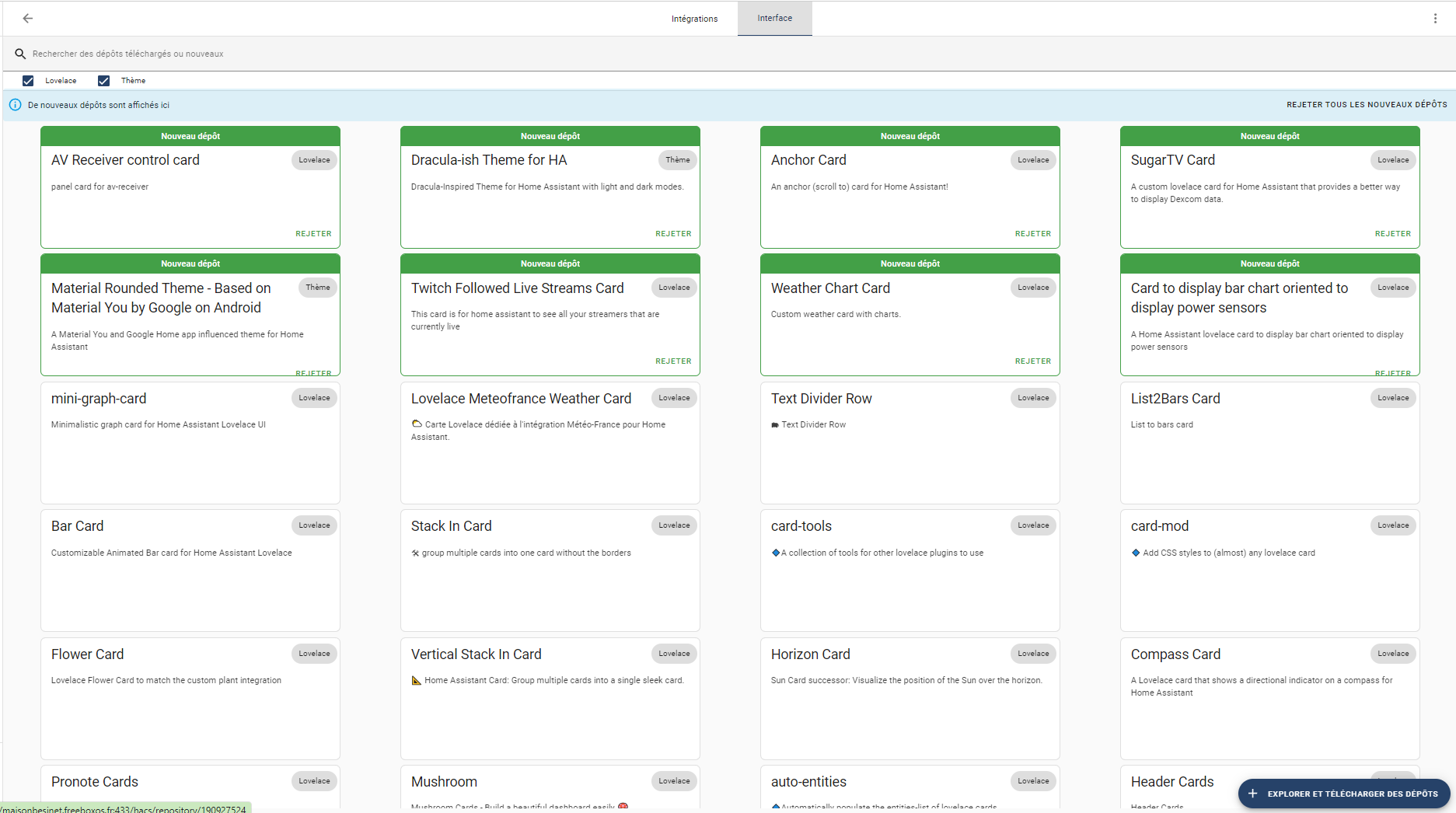

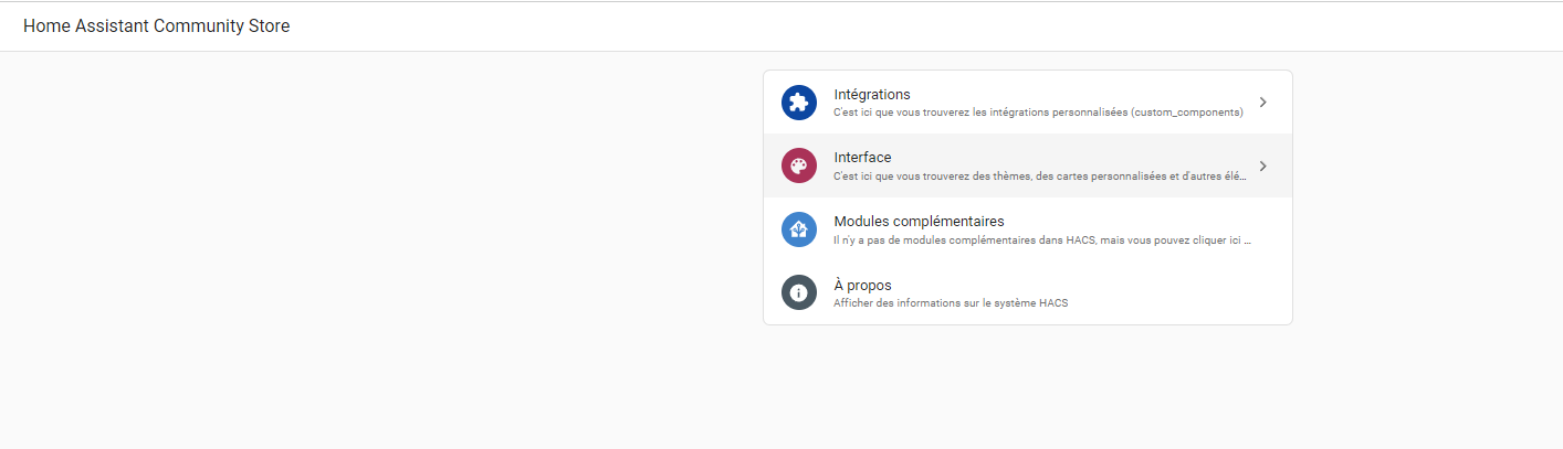

dans l’onglet HACS cliquer sur interface :
Normalement à cette étape tu recherches ton module directement dans la loongue liste ou en cherchant card-mod dans la barre de recherche et tu devrais le trouver là.
Dans certains cas ce n’est pas suffisant.

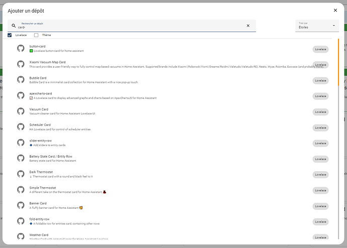

Mais si tu ne trouve pas tu peux essayer de cliquer sur « +ajouter et explorer des depots ».
Dans mon cas il n’apparait pas car le depot est déjà chargé.

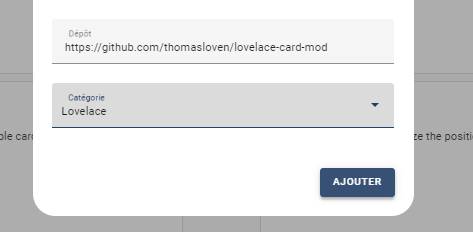

Mais comme tu as déjà le github, il y a plus rapide:

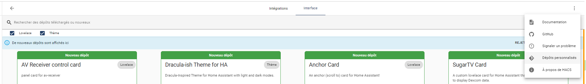

Pour ajouter un nouveau repository, tu cliques sur les 3 petits points en haut à droite puis depot personnalisés :
Tu ajoutes le lien vers le git donné plus haut, tu précise que c’est du lovelace, puis cliques sur ajouter
Chez moi ça me renvoie un message d’erreur me disant que ce git est déjà chargé… donc cette manip était inutile…

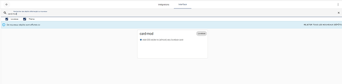

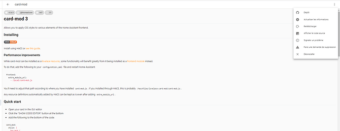

Je trouve ensuite card-mod dans la loongue liste des modules ou en tapant card-mod dans la zone de recherche:
Tu cliques dessus.
les 3 petits points en haut à droite et installer…

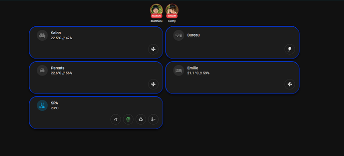

Oui la technique est top! mais c’est là ou je coince pour le moment, pour le moment j’ai deux colonne sur le PC, et une sur le smartphone.

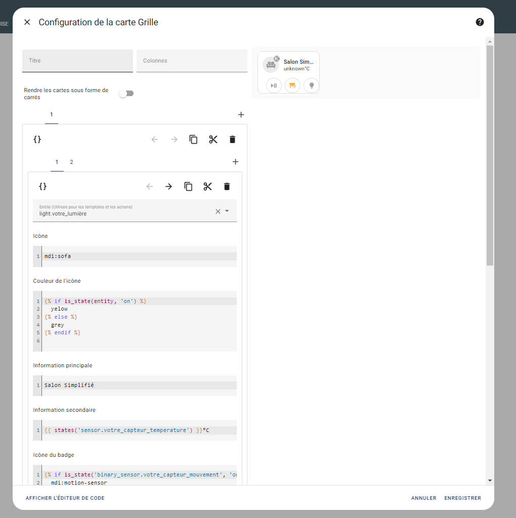

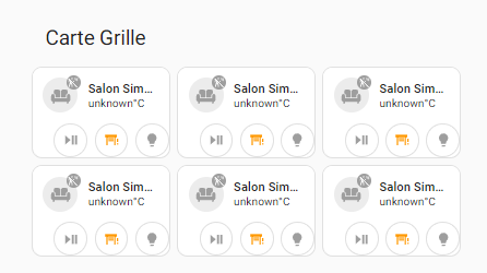

Met tes cartes dans une grille comme ça tu maitrise le nombre de colonnes.
Tu crées une carte grille (de 2, 3 ou 4 colonnes suivant tes gouts) et tu copies colle chaque carte à l’intérieur.
merci! je l’aurait chercher un moment cette astuce!!
pour copier coller c’est devenu plus simple:
sur ta carte de départ tu cliques sur les 3 points, puis copier
Dans ta grille, tu ajoutes la carte copiée, et tu sauves:
Il n’y a plu qu’à répéter ça pour toutes tes cartes.
et régler le nombre de colonnes…
PS tu pourras ensuite copier directement la grille et changer le nombre de colonnes…
Pas mal du tout! Par contre je vois que les badge sont indispo avec ce type de vue, c’est normal ou il y as un truc a faire?
Tu mets tes badges avant puis ta carte grille qui contiendra tes « room cards »…
Tu peux mettre autant de grilles que tu veux… c’est juste une carte… qui contient des cartes…
Tu peux aussi utiliser les piles verticales et horizontales qui s’utilisent de la même façon.
OK parfait, je ne pouvais pas parce que j’utilisais le type de vue « Panneau » a la création de la vue. Forcément c’est beaucoup mieux comme ça, et puis c’est comme le port-salut, c’est écrit dessus, panneau c’est une seule carte :roll_eyes:
