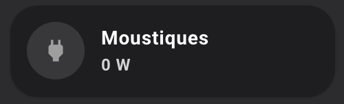

Bon j’ai un peu avancer grâce aux infos merci voici ce que j’ai pu faire pour le moment :
Untitled
    entity: sensor.pc_ch_parents_moustiques_power
    primary: |
      Moustiques -
      {% if states('sensor.pc_ch_parents_moustiques_power') | float == 0 %}
      {{ states('sensor.pc_ch_parents_moustiques_power') }} W
    fill_container: true
    icon: mdi:power-plug
    layout: horizontal
    secondary: |
      {% if is_state('switch.pc_ch_parents_moustiques','on') | float == 0 %}
        Désactivée
        Activée
    tap_action:
      action: call-service
      service: switch.toggle
      data: {}
        entity_id: switch.pc_ch_parents_moustiques
    icon_color: |-
      {% if is_state('switch.pc_ch_parents_moustiques','on') %}
          blue
          grey
    badge_icon: ''
Par contre je n’arrive pas à ce stade à insérer l’option last-change
cela n’empêche pas le fonctionnement mais c’était un élément que j’aurais aimer implanter quand même
En tout cas merci je vais pouvoir déjà mettre ceci sur d’autres éléments
Bien c’est parfait cela fonctionne nickel

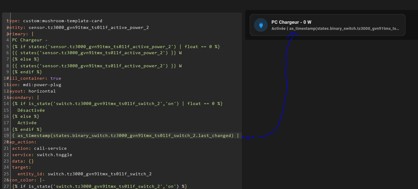

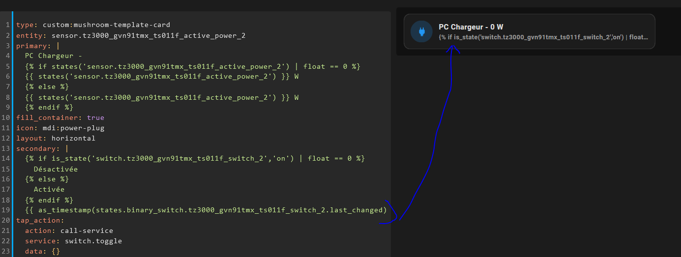

En effet c’est mieux, j’ai aussi enlever une paire de guillemet mais cela donne le résultat suivant :
→ Il écrit le code au lieu de mettre un résultat
d’accocades, mais il en fait 2 au début {{et 2 à la fin }}, justement pour lui demander d’afficher le calcul et pas le texte
c’est pire avec la paire d’accolades :
Cette variable :states.binary_switch.tz3000_gvn91tmx_ts011f_switch_2.last_changed → c’est moi qui l’ai écrire en recopiant le format de jérome, mais existe t elle ?
Devant ET derrière… Là j’en vois que devant

Oui il ya a bien les accolades Devant ET derrière (on voir que le début sur l’acquisition d’écran)
Je recolle la version actuelle du code correspondant à l’écran précédent.

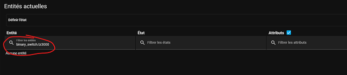

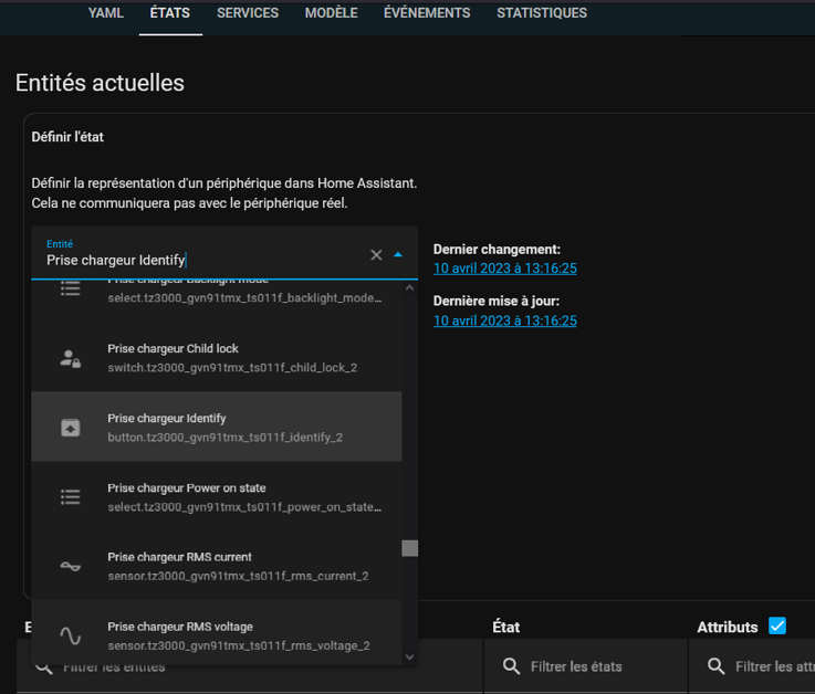

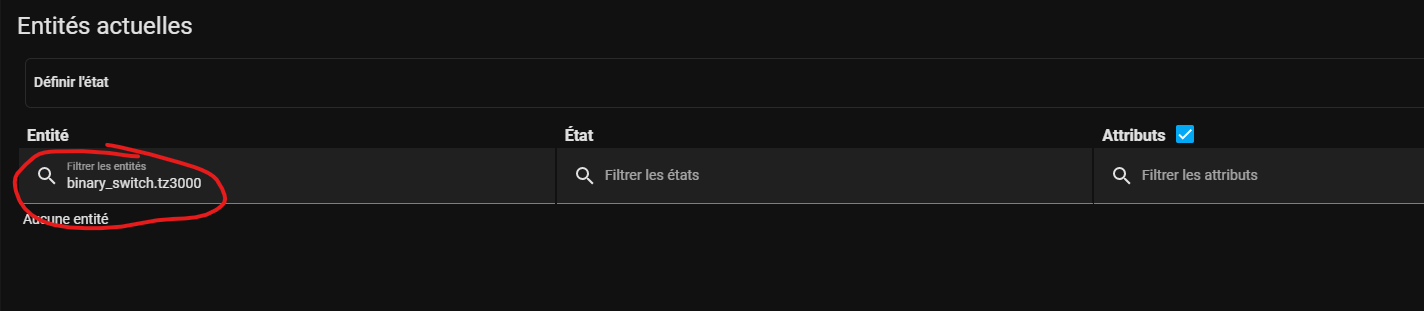

il faut voir si l’entité binary_switch.tz3000_gvn91tmx_ts011f_switch_2 dans les outils dev (juste à coté des modèles
Le reste states. et .lastchanged c’est des suffixes/préfixes pour accéder aux propriétés
Je vois pas trop ou regarder voici ce qu’il y a :
Cherche ce début de nom
