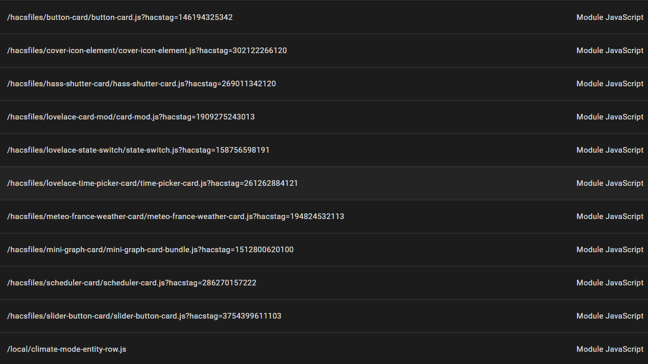

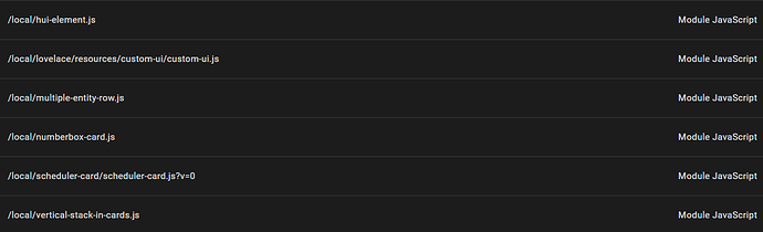

verifier bien que tu as bien toutes les card et les ressources de ces cards dans :
configuration → dashboard → onglet ressource
et verifier que tu retrouve les ressources par rapport au card
Merci barto_95, voila mes resources:
tu vois quelque de manquant?

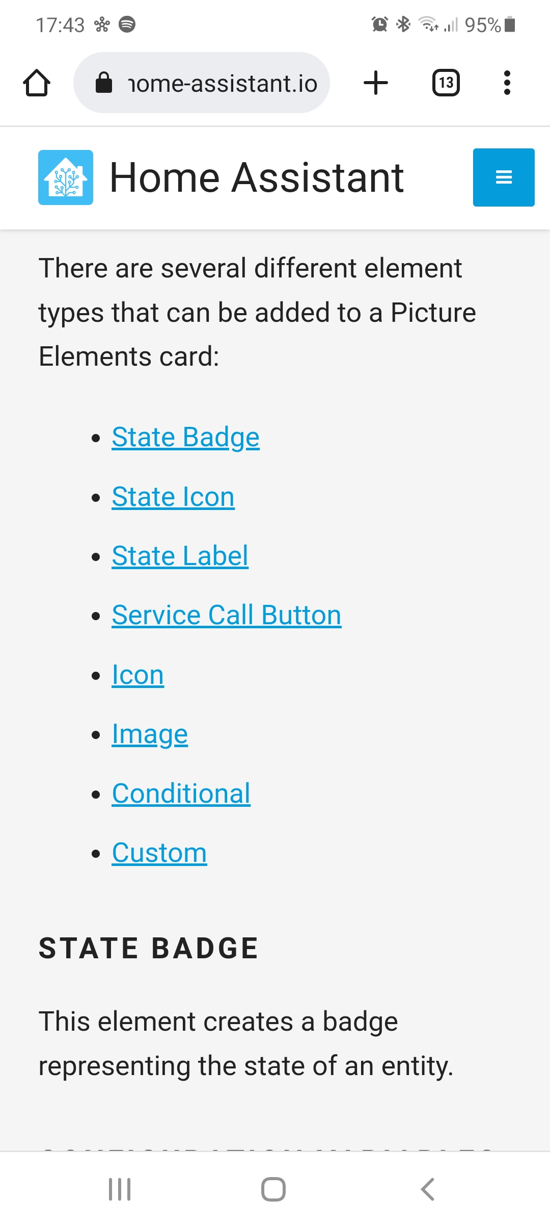

C’est juste une variable utiliser dans une picture-elements afin de mettre un label.
De base, cette carte ne permet pas de mettre juste des texte. Donc je crée une entité vide et j’utilise l’élément state-label avec un préfixe. :innocent:
C’est un contournement d’une limitation.
Voici la liste des éléments depuis la doc :

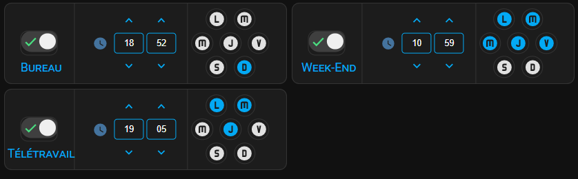

Bonjour @Clemalex , thanks again for this great work!.. After a long break, I worked on it again, and could get it work… :grinning:
However, as I like thinks to be perfect, I have two questions :
  • With the current theme (see below), I see some little grey border around the buttons… can I change them to background color in this card code?
  • How can I change in the code the color of the activated and disactivated day buttons? Can I do it directly in this card code?
    Thanks in advance!
@Kri72 ,
pourriez-vous partager votre code cela nous permet également de voir comment supprimé ses lignes qui vous dérangent éventuellement.
could you share your code it also allows us to see how deleted its lines that bother you possibly.
@Kri72 :
Color management when it is disabled is done with opacity and black color (0,0,0,0)
