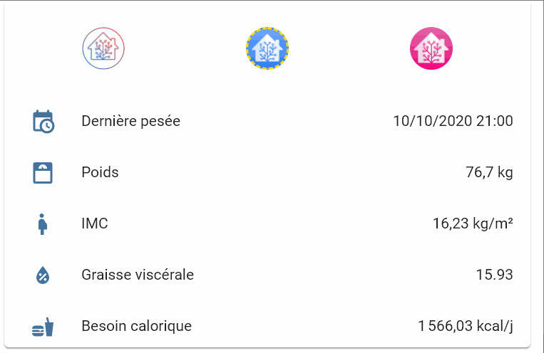

Carte 1 :
state-switch_0
Code Carte 1

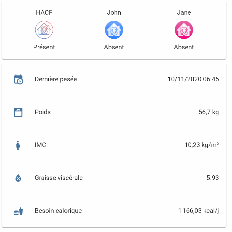

Et avec l’utilisation de la carte personnalisée stack-in-card et du module card-mod :
Carte 2 :
state-switch
Code Carte 2

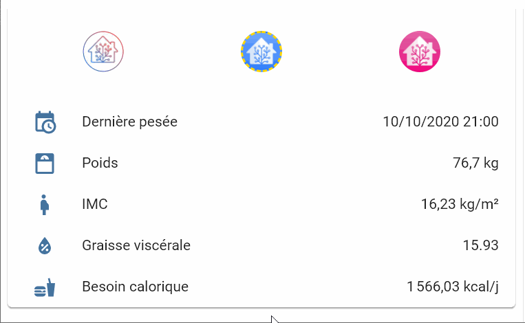

Carte 3:
state-switch_1
Code Carte 3

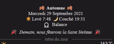

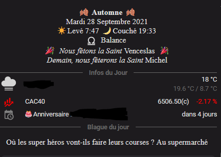

Je souhaiter savoir si avec state-switch on pouvais rendre la transition automatique:
P1 ->transition dans x seconde → P2
Cela dépasse mes compétences, mais serai t-il possible de créer un timer en sensor qui servirai de déclencheur ?
Ou peut être que c’est impossible :stuck_out_tongue:
pour ma part sa me ferai gagner de la place sur les infos du jour ou l’entête en faisant défiler.
Je ferais une automatisation qui ferais un basculement (toggle) d’un booléen(input_boolean). toutes les X secondes comme modèle de temps (time_pattern en /5).
Et j’instancierai ce booléen à la carte en utilisant la clé entity_id
Sa fonctionne super bien pour la transition flip les autres sa décale sur les autres card :stuck_out_tongue:

#lovelace
    type: custom:state-switch
    entity: template
    template: "{% if is_state('input_boolean.sommaire', 'on') %} fete1 {% else %} fete2 {% endif %}"
    default: "fete1"
    transition: flip
    transition_time: 1000
    states:
      fete1:
        type: markdown
        card_mod:
          style: |
            ha-card {
              font-size: 17px;
              font-family: Quicksand;
              height: 25px;
              background: none;
              margin-top: -0.2em;
              padding-top: 0px;
              padding-bottom: 0px;
              margin-left: -5px;
              margin-bottom: -1em;
              box-shadow: none;
            .no-header {
              padding-top: 0px;
              padding-bottom: 16px;
        content: >
            <center><i> 🎉 &nbsp; Nous fêtons la Saint </i>{{ states('sensor.saint_du_jour') }} &nbsp; 🎉 <center>
      fete2:
        type: markdown
        card_mod:
          style: |
            ha-card {
              font-size: 17px;
              height: 25px;
              background: none;
              margin-top: -0.2em;
              padding-top: 0px;
              margin-left: -5px;
              box-shadow: none;
            .no-header {
              padding-top: 0px;
        content: >
            <center><i> 🎉  &nbsp; Demain, nous fêterons la Saint </i>{{ states('sensor.saint_de_demain') }} &nbsp;  🎉 <center>
