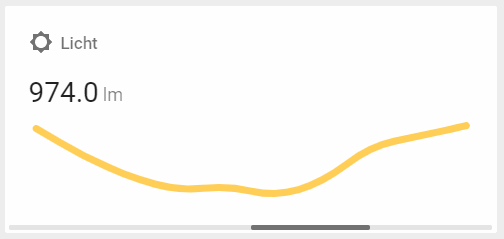

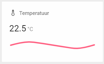

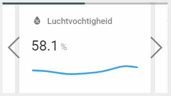

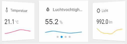

Quelques images (tirées du lien du topic EN) :
Il faut cliquer sur l’image pour démarrer le gif
