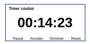

✅ Carte Timer
licence
Tous est fait de façon native (sans carte personnalisée/custom-card) .
Même si vous ne souhaitez pas utiliser ce genre de carte, je vous conseille de lire tranquillement ce tutoriel pour y approfondir vos connaissances :man_teacher:
Mon approche utilise l’utilisation d’un timer, d’entités personnalisées, de plusieurs automations et d’un script python.
Si vous ne souhaitez pas la lire (vous passerez à côté des explications), rendez-vous directement au Résumé pour obtenir les codes à incorporer à votre installation.

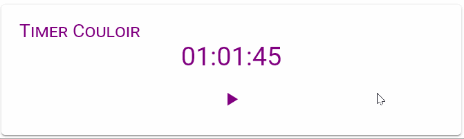

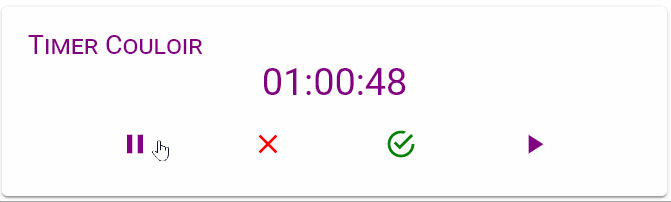

Maintenant, l’affichage dans Lovelace est presque parfait car nous gardons bien l’affichage du temps restant même quand le timer est en pause.
:expressionless: « il a mis presque dans sa phrase ».
Vous suivez bien ! :+1:
Effectivement, j’ai mis presque car si on arrête le timer, la valeur affichée dans Lovelace reste le temps restant jusqu’au prochain lancement du timer, alors que je trouve plus naturel d’avoir le temps initial du timer.
On va y remédier, en ajoutant une fois de plus l’appel du script python mais quand le timer prend l’état idle, c’est à dire quand il est arrêter, dans l’automation plus haut :
- service: python_script.ecrire_etat_entite
    entity_id: 'sensor.timer_1h_temps_restant'
    state: "0{{state_attr('timer.timer_1h_temps', 'duration')}}"
On met donc la valeur de l’attribut duration. le 0 permet juste d’avoir le format 01:01:45 au lieu de seulement 1:01:45 (la valeur de l’attribut duration).

  • Une carte Lovelace :
    Code (cliquez pour afficher)
    elements:
      - entity: sensor.vide
        prefix: Timer Couloir
        style:
          color: var(--primary-color)
          font-size: 20px
          font-variant: small-caps
          left: 17%
          pointer-events: none
          top: 20%
        tap_action:
          action: none
        type: state-label
      - entity: sensor.timer_1h_temps_restant
        style:
          font-size: 200%
          left: 50%
          top: 40%
        tap_action:
          action: none
        type: state-label
      - type: conditional
        conditions:
          - entity: timer.timer_1h_temps
            state: idle
        elements:
            icon: 'mdi:play'
            style:
              '--paper-item-icon-active-color': var(--primary-color)
              font-size: 20px
              left: 50%
              bottom: 0%
            tap_action:
              action: call-service
              service: timer.start
              service_data:
                entity_id: timer.timer_1h_temps
            type: state-icon
      - type: conditional
        conditions:
            state_not: idle
        elements:
            icon: 'mdi:pause'
            style:
              font-size: 20px
              left: 20%
              bottom: 0%
            tap_action:
              service: timer.pause
              service_data:
            type: state-icon
            icon: 'mdi:close'
            style:
              '--paper-item-icon-active-color': red
              font-size: 20px
              left: 40%
              bottom: 0%
            tap_action:
              service: timer.cancel
              service_data:
            type: state-icon
            icon: 'mdi:checkbox-marked-circle-outline'
            style:
              '--paper-item-icon-active-color': green
              font-size: 20px
              left: 60%
              bottom: 0%
            tap_action:
              service: timer.finish
              service_data:
            type: state-icon
            icon: 'mdi:play'
            style:
              font-size: 20px
              left: 80%
              bottom: 0%
            tap_action:
              service_data:
            type: state-icon
    image: /local/images/transparent/transparent.png
    type: picture-elements
L’image transparente est ici [
] (entre les crochets)
La carte est fonctionnelle malgré quelques latences parfois :
Dues au fait que le déclenchement ne se fait pas réellement toutes les secondes mais à quelques centièmes de secondes près), mais au final, sur mon test d1h01m45s, l’affichage est fonctionnel et le timer s’arrête correctement sans une seconde d’erreur :+1: .
