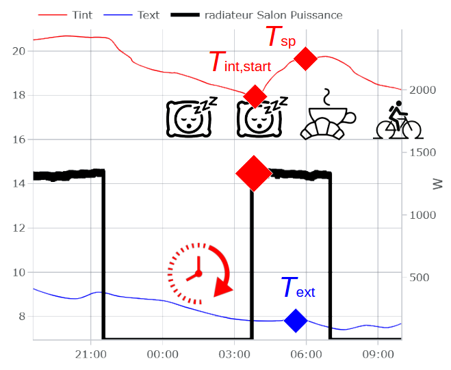

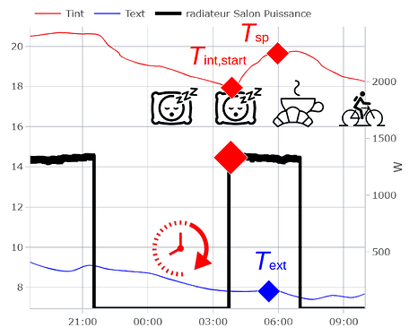

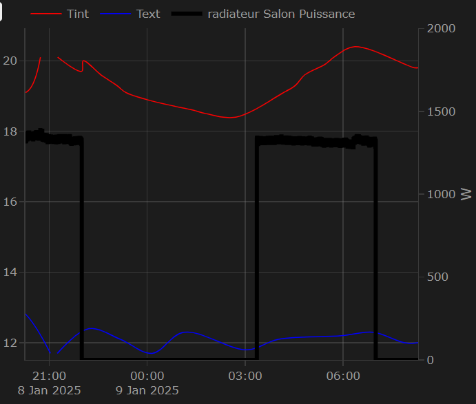

Voici un exemple concret avec mes température d’une nuit de ce mois de décembre… L’augmentation/diminution de Tint n’est évidemment pas linéaire (mais c’est classique, ce qui est rassurant).
Mon calcul approximatif m’a dit de relancer le chauffage entre 3 et 4h (ma formule n’était pas encore bien calée), et il faut un peu du temps pour que la température augmente (c’est l’inertie thermique de la pièce en plus des déperditions)
Pour ceux qui n’ont pas d’inertie (ex: ventilo-convecteur et logement bien isolé par l’intérieur), ce tuto est inutile, car quelques minutes de chauffage suffisent (et il vaut mieux regarder du côté PID et autres thermostats intelligents ailleurs sur le forum).

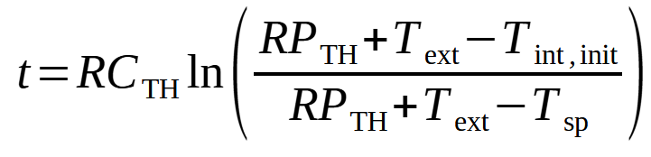

2. Trouver le temps nécessaire pour atteindre Tsp le plus simplement possible
Il y a plusieurs paramètres qu’on peut simplifier au maximum en 2 paramètres à déterminer :
  • RCth : combinaison de l’isolation & inertie thermique effective
  • RPth : combinaison de l’isolation et de la puissance de chauffage effective
L’équation est plutôt simple à mettre dans une automatisation (voir la suite) :
Pour les curieux, comment trouver cette formule plus de détails ici

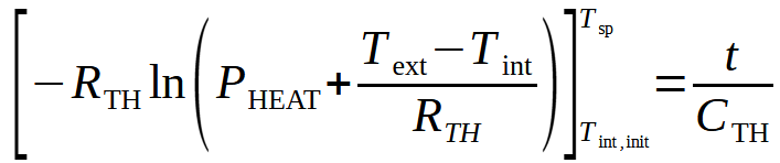

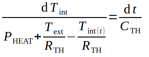

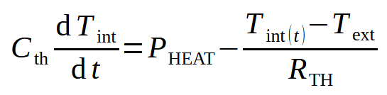

La puissance de chauffage compense les pertes et l’augmentation nécessaire de température :
En supposant que Text est à peu près constant (sinon on prend la moyenne en approximation)
On isole les variations dTint et dt
Et on intègre en Tint,init et Tsp pour la température, et 0 et t pour le temps:
ce qui donne la formule précédente…

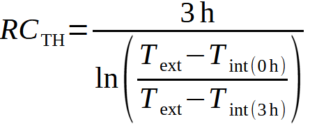

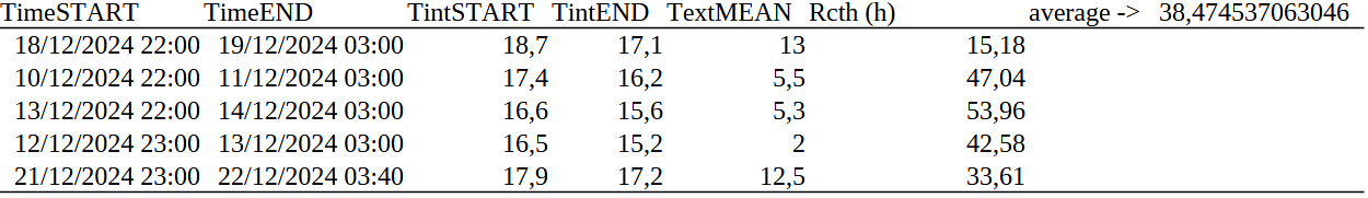

RCth à partir de seulement 3 valeurs de températures par nuit calme
L’idéal c’est de regarder dans l’historique plusieurs nuits les plus froides possibles (écarts de température importants plus défavorables et descente importantes de températures) et de noter :
  • la durée, je prend par exemple une durée de 3h (de minuit à 3h du matin - dans les faits il vaut mieux prendre plus longtemps si possible)
  • Text en moyenne entre minuit et 3h
  • Tint(0h)
  • Tint(3h)
Et comme le chauffage est éteint, le terme RPth précédent est nul
(prendre une heure de début de période un peu après l’extinction des radiateurs), et donc :
Pour ce calcul (version beta :slight_smile: )… à vous de faire une feuille EXCEL, en attendant mieux…

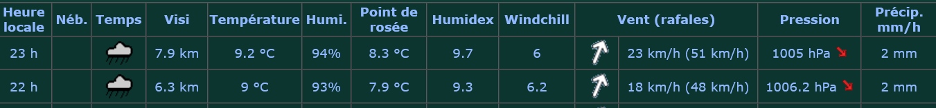

Et le vent ?
en fonction des infiltrations d’air du logement, le vent peut avoir de l’influence → RCth diminue quand la vitesse du vent WIND augmente
sujet traité à la suite (et dans un premier temps prendre des nuits sans trop de vent… ou avec beaucoup si on veut le cas vraiment défavorable mais exceptionnel)
Mes valeurs perso de `RCth` sur quelques cas

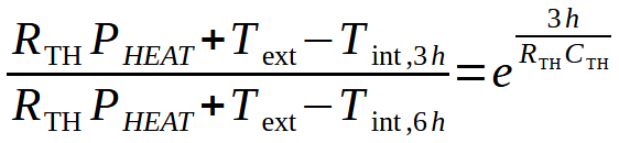

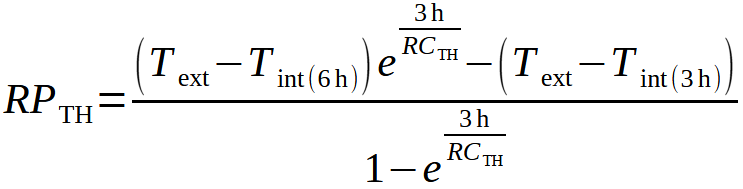

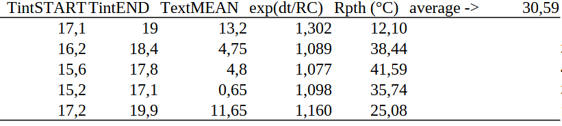

RPth la même nuit à la relance du chauffage → comme en 1a, à partir de seulement 3 valeurs de températures par nuit calme…
Par exemple on relance le chauffage à 3h du matin et on note les 3 valeurs de températures :
  • Tint(3h)la température intérieure au démarrage (ici à 3h du matin)
  • Tint(6h)la température intérieure à la fin de la période de 3h (ici à 6h du matin)
  • Text en moyenne entre 3h et 6h
    Et grâce à la valeur de RCth trouvée juste avant on obtient RPth :
Mes valeurs de RPth
dans un premier temps je prends 30 °C

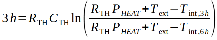

Démonstration pour les curieux
D’après l’équation du temps déterminée en (2.) pour chauffer de Tint(3h) à Tint(6h) en 3 h de temps:
Donc
d’où la formule ci-dessus.

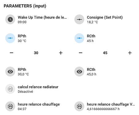

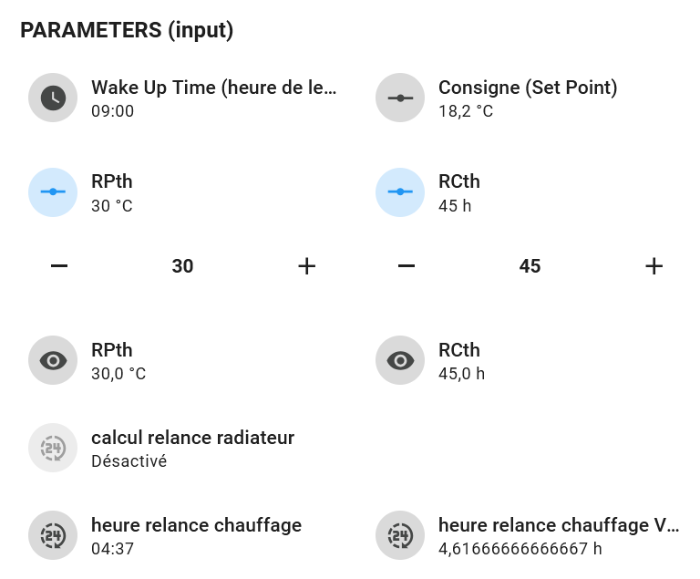

Un petit dashboard pour configurer et tester le script :
On peut changer les valeurs cibles et lancer le calcul pour voir à quelle heure il faudrait relancer le chauffage (avec 4h max de temps de relance dans cette version).

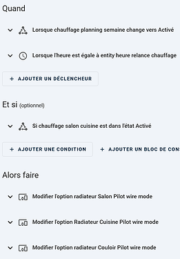

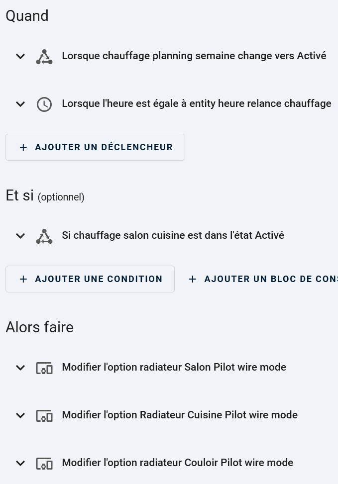

Il suffit de créer 2 automatisations :
  • l’une à heure fixe la nuit (je prends 1h25), pour calculer l’heure de relance
    par ex
  • l’autre pour lancer le chauffage quand on atteint l’heure de relance
    par ex avec mes Nodon fil pilotes

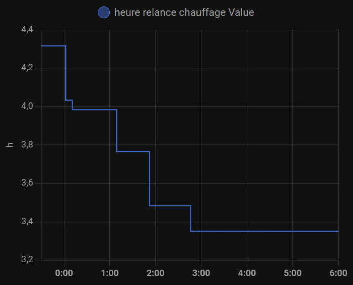

  • [EN COURS] automatiser et actualiser au fil de l’eau le calcul des constantes en vérifiant les valeurs aberrantes
  • [EN COURS] recalcul de l’heure prévue en « permanence » (au tiers du temps restant) avant la relance (calculer en permanence la température minimale intérieure en période d’absence, en fonction du temps restant avant le retour, et avec donc aucun ralenti à part le hors-gel. Les ralentis consomment sans intérêt quand on a une relance intelligente…)

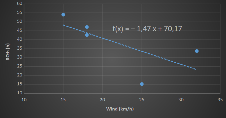

  • Le calcul précédent est déjà très bien… au pire on atteint la température cible un peu trop tôt, ou il ne fait pas si chaud que prévu.
  • Mais on peut observer une véritable dépendance des 2 paramètres RCth et RPth précédents au vent, surtout si comme chez moi c’est bien expo et plutôt pas étanche à l’air.
  • Pour un logement récent sans malfaçon, il ne devrait pas y avoir d’influence notable
Pour le vérifier (et le corriger, ou juste par curiosité)
Pour le vérifier, on peut ajouter les valeurs moyennes de vent dans la feuille EXCEL précédente (en attendant mieux), valeurs historiques de vent qu’on peut facilement avoir dans le monde entier heure par heure sur l’un de ces sites comme celui-ci :
https://www.meteociel.fr/temps-reel/obs_villes.php?code2=7156&jour2=1&mois2=0&annee2=2024
Et en traçant mes valeurs de RCth et RPth en fonction de la vitesse je peux assez facilement établir une corrélation, car évidemment la résistance thermique inclue la conduction dans les murs, mais aussi la ventilation, et surtout les infiltrations qui varient avec la force du vent…
Ça se vérifie assez bien avec mes valeurs de visu par ex. pour RCth
Le risque serait d’extrapoler la droite, ici l’idéal serait de faire un min et un max entre 20 et 55h par exemple. On peut faire facilement une double vérification qu’en prenant les valeurs variables en fonction du vent on arrive à retrouver les temps de chauffage à + ou - 30 minutes en général.

Merci bcp. J’ai migré de jeedom à home assistant et cette fonction d’anticipation du chauffage me manquait beaucoup. Je vais faire les tests de mon coté pour voir si çà fonctionne bien chez moi
Dans un 1er temps j’ai reussi à recreer les calculs dans excel à partir de tes données même si tu pars sur des intervales de temps différents des 3h de ta formule et les adapter à ma situation
J’ai un RCTH moyen autour de 110 de mon coté, mais je pense devoir affiner davantage (j’ai testé avec les temperatures durant mes vacances, sans chauffage activé mais la maison était déjà bien refroidie autour de 13/14°C et je pense que la variation de température ne reflète pas la réalité de lorsque l’on est présent, plutot autour des 17/18°C)
En tout cas je vais suivre avec impatience la suite !!!
Merci encore
Merci du retour, je fais une petite série d’essai sur 1 ou 2 semaines avec le calcul automatique et je verrai comment l’ajouter au package pour que ce soit simple…
c’est encore une version très beta, mais je suis preneur de toute amélioration (tout en essayant de rester le plus simple possible, pas facile de ne pas partir dans une usine à gaz avec des scheduler), et en tout cas ne pas hésiter à adapter à sa façon et à combiner avec chacun son usine.
pour les valeurs, il faudra peut-être aussi différencier les paramètres de relance après vacances des relances en semaine… à mon avis les valeurs en semaine sont plus régulières, à tester…

Par ex, j’ai un calendrier de chauffage automatique à la semaine, qui se combine sans problème avec cette programmation de la relance, les 2 modules fonctionnent sans interférer.
J’essaie aussi de bien comprendre ce qui se passe avec le moins de paramètres possibles… Du coup je suis impatient aussi mais je manque encore de recul… Et en particulier sur comment l’inclure proprement avec d’autres solutions de thermostat, perso je manque d’exp, mais toutes les infos sont là !
Quelques news sur les nouveautés en test (et à voir ce que je pourrai mettre proprement d’une MàJ… peut-être ce week-end :wink: )
  • [OK] Le calcul automatique de RTch et RPch marche vraiment bien
  • [OK] J’ai ajouté un truc vraiment sympa, c’est le recalcul de l’heure prévue en « permanence » (au tiers du temps restant) avant la relance… même avec des coeffs pas vraiment adaptés (55km/h de vent moyen cette nuit) j’atteins la consigne à 0,1°C près ce matin à 6h (ma target time)
    donc ici pour un calcul assez faux à 23h (target time à 4h20), le recalcul au fil de l’eau m’a conduit à avoir une relance à 3h21 beaucoup plus juste, soit 1h de plus de chauffage en mode BOOST (à cause du vent)… Et comme ça, ça a l’air bien robuste, ça devrait être ok pour le mettre aussi.
  • [En cours] la régression en fonction du vent, a priori plutôt en échelle log, mais ce sera certainement beaucoup plus simple que ça à mettre en place avec 3 valeurs de coeffs: vent faible / moyen / fort (ce sera largement suffisant à mon avis, et en automatique pas besoin de chercher à comprendre)
  • [En cours] l’apprentissage automatique des valeurs et la mise à jour, faut que je teste plus et le moyen de mettre à jour (a priori un coef de relaxation variable en fonction de l’erreur observée en target time si trop tôt, ou en écart à la température de consigne si trop tard), mais ça a l’air bien régulier, donc pas de raison que ça ne marche pas… Et en tout cas il faudra que ça reste une option activable pour éviter de faire dériver les coeff par accident quand tout est bien calé…
Bref, un peu ambitieux tout ça, et peut-être que dans une semaine plus rien ne marche :sweat_smile:
