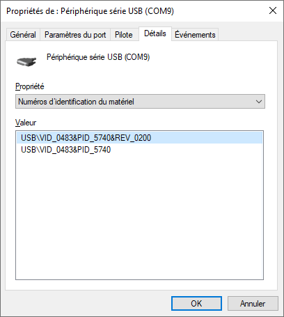

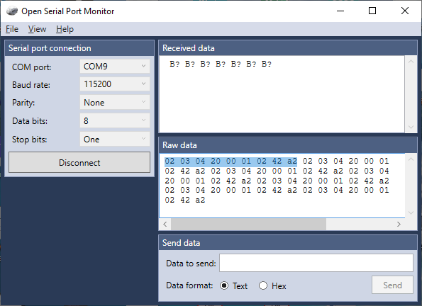

Je viens de brancher la passerelle sur le PC, un port COM STM32 a été détecté et la passerelle se connecte en WIFI (vert fixe) donc cela ne semble pas la perturber pour le moment.
Une fois le soft « open-serial-port-monitor » installé, la passerelle semble envoyer « B? » toute les 32s, comme si elle demandait à l’équipement de s’identifier pour ensuite engager la discussion.
Releases · gthvidsten/open-serial-port-monitor (github.com)

T’as pas l’air d’avoir téléchargé le même logiciel que moi, celui que j’ai donné avec le lien est payant mais on a une période d’essai, il a l’avantage de décoder le protocole modbus.
Je pense que c’est pas mal si la passerelle émule réellement un port série, ça devrait simplifier la suite.
De plus, il va falloir trouver les bons paramètres de la com série, vitesse, parité etc…
Par exemple entre la télécommande centrale et la pompe à chaleur c’est 19200 bauds, parité Even, 1 bit de stop.

On sait que la passerelle est vue comme un port série 19200 bauds, 1 bit de stop, pair et utilise bien le protocole Modbus. Au démarrage elle interroge en boucle le registre 1056 (elle doit attendre le retour de la carte mère).
La passerelle implémente le driver CDC/ACM donc si on veut se brancher en USB sur la carte mère, il faut sûrement aussi un appareil compatible avec ce driver (j’ai essayé mon FTDI ou adaptateur RS485/USB, ça ne fonctionne pas).

En branchant la passerelle ALDES sur le port USB de mon PC, elle envoie la trame suivante (en hexa):
02 03 04 00 01 02 0B a2.
