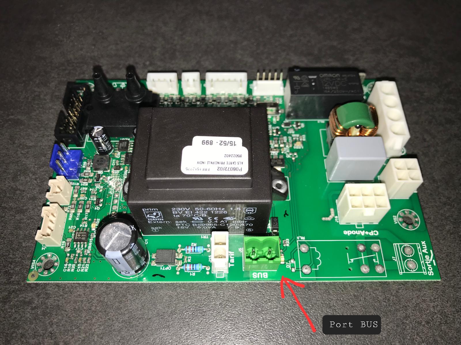

Le sujet étant très mal documenté dans les doc, j’ai démonté pour voir l’aspect de la carte mère. Ci-joint les photos ci dessous.
Il y a t’il quelqu’un ici qui saurait m’aider à faire le reverse Engineering pour déterminer premièrement :
  • Type de protocole (je pense à du RS485, cela doit pouvoir se voir avec les différentes puces
  • Comment trouver la vitesse de communication, juste en testant ?
  • Comment définir la table modbus si cela est bien du RS485 ?

Voici les composants principaux de la carte mère :
  • kingright kb814-B => optocoupleur
  • lm358a => ampli
  • SST25VF032B => 32 Mbit SPI Serial Flash
  • PIC24FJ256GB106 => General Purpose USB Microcontroller
  • 5206 df10s => pont redresseur
  • 5560 2951A CM33C => ???
  • 34063 pfcya => Inverting Regulator
  • BCP51 => transistor PNP
Du coup en voyant cette liste j’ai l’impression que le bus va être directement connecté sur les broches du Microcontroller, va falloir que je test ça avec mon multimetre mais j’ai peur de griller un truc en position ohm-mètre.
En lisant la datasheet du Microcontrolleur je pense que je vais me focaliser sur les ports UART, I2C car il y a des chances que ce soit ça.

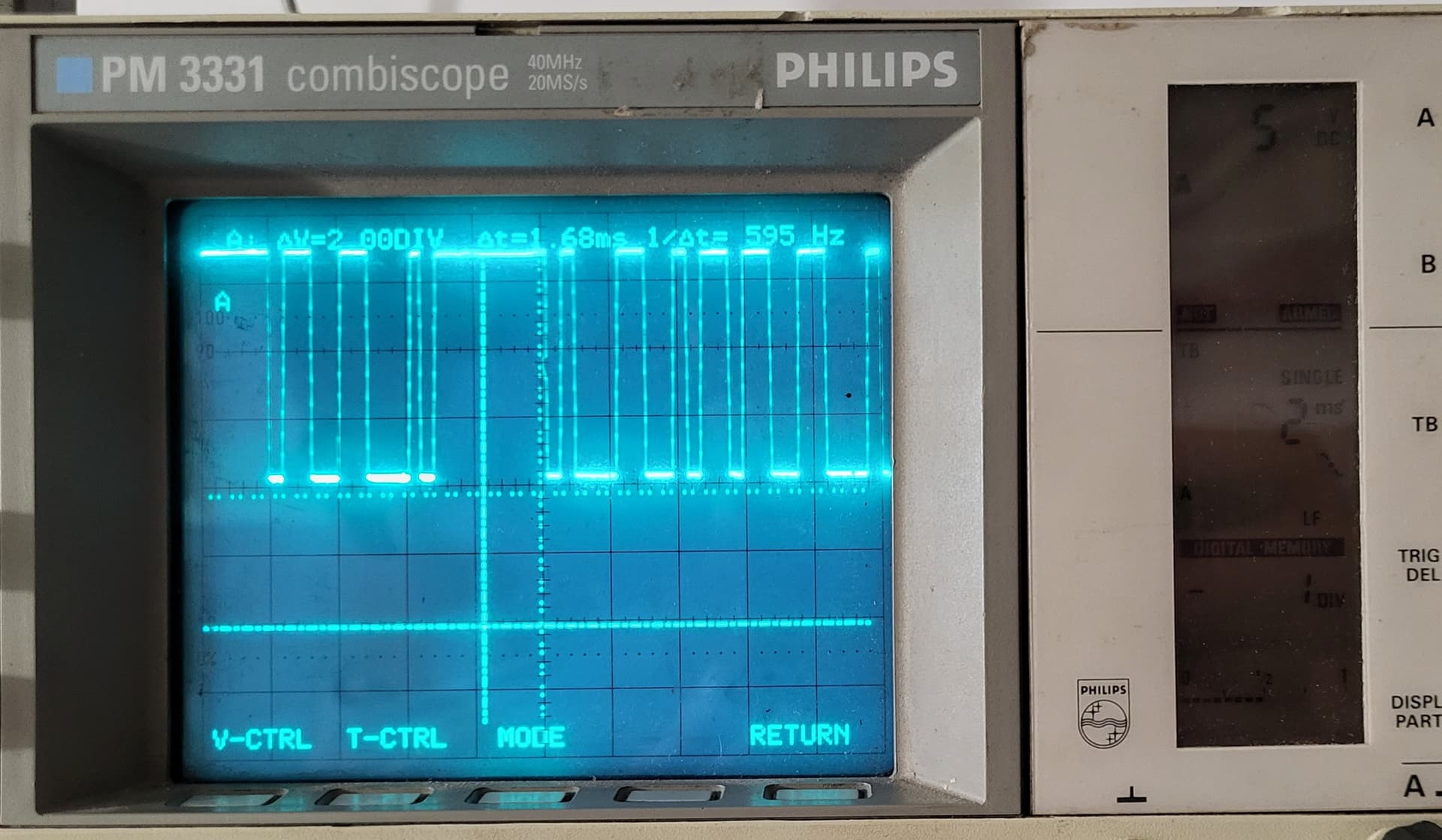

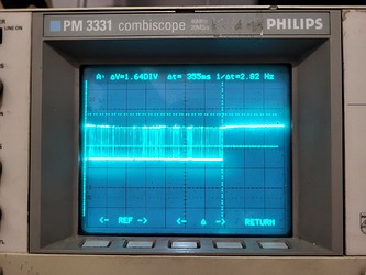

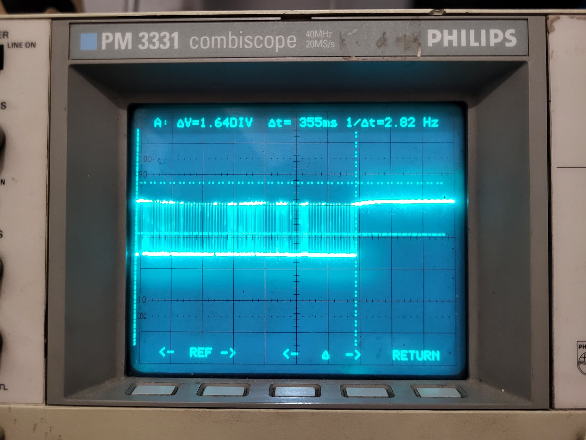

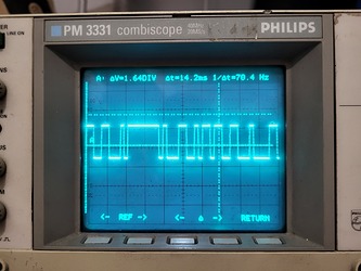

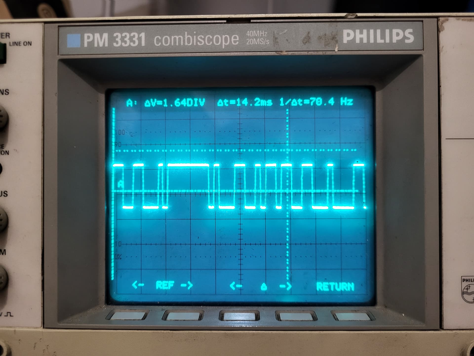

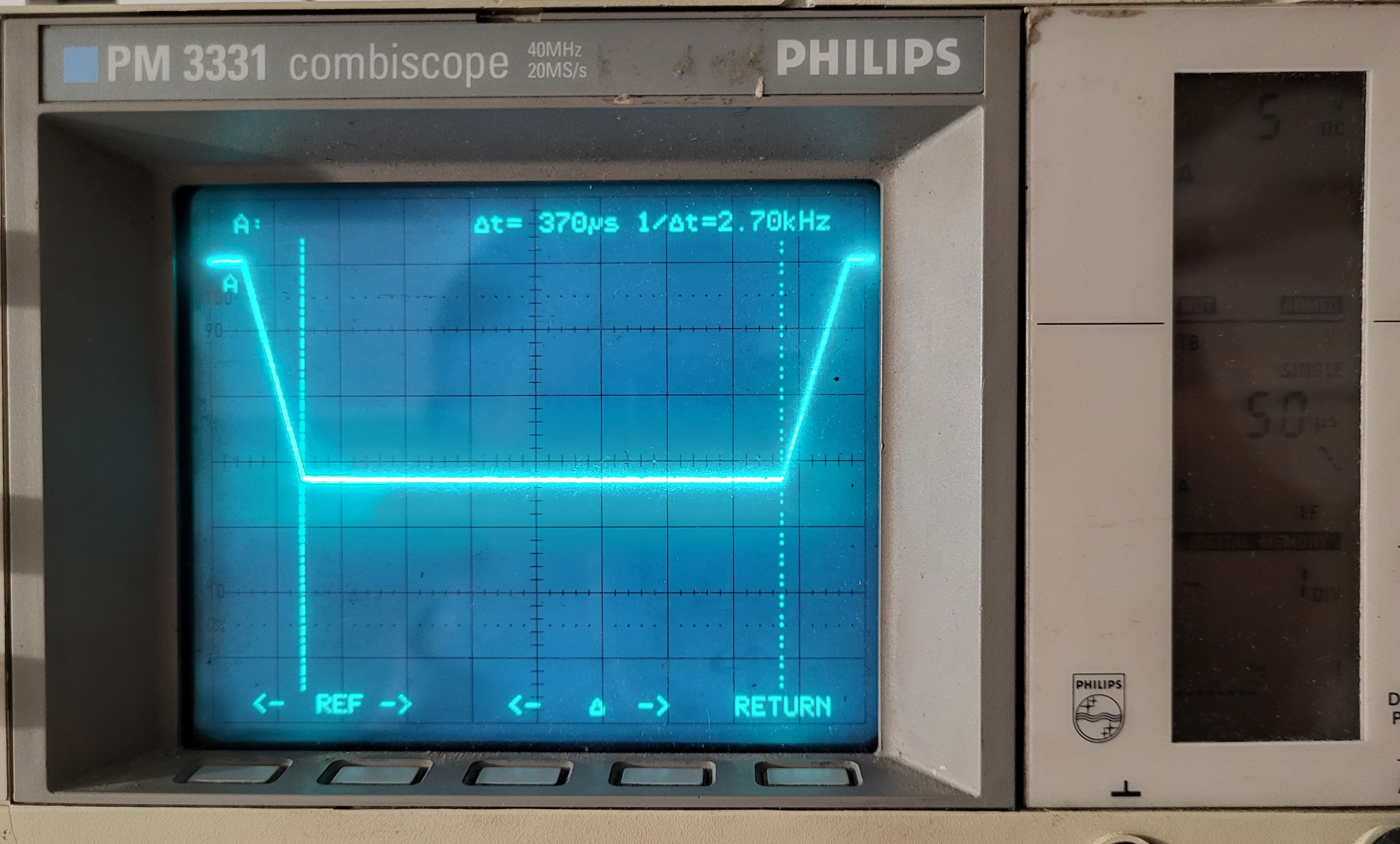

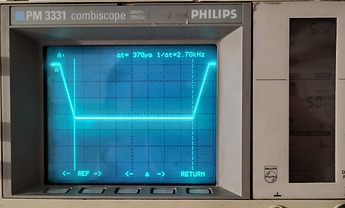

Du coup mon chauffe eau émet une trame sur le BUS toute les 10s, variant de 16Vdc pic à pic.
Voici un zoom sur le signal (10V/div et 2ms/div) :
Le signal complet (10V/div et 50ms/div) :

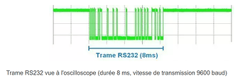

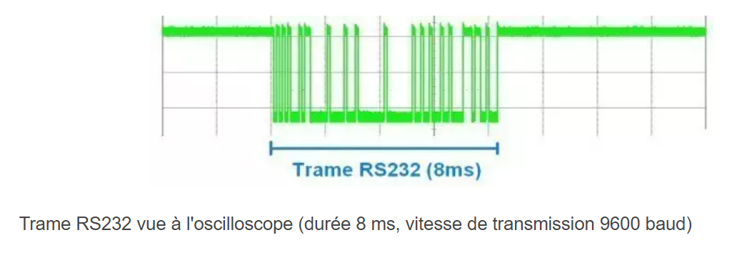

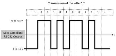

Cela ressemble beaucoup à ceci que j’ai trouvé en fouillant :
Quelqu’un peut-il me confirmer que ceci est du RS232 ?

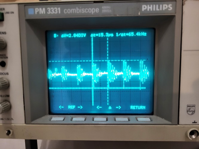

Bon après investigation, le signal n’est envoyé que sur l’une des broches, la seconde reste à 0V.
  • HYPOTHESE 1 : Cela correspond au Tx (celle qui émet) et au Rx (celle qui n’émet pas) du bus de mon chauffe eau
  • HYPOTHESE 2 : Le bus s’appuie sur une porteuse continue 24Vdc servant à la fois à alimenter la passerelle optionnelle mais aussi à faire transiter les informations toute les 10s de façon bidirectionnelle à tour de rôle. Genre la carte mère émet ses data (env. 355ms), la passerelle lui répond (350ms ?) puis attend le prochain cycle 10s plus tard.
J’avance à pas de fourmis avec mes modestes connaissances mais j’avance !!!
Je penche de plus en plus sur l’hypothèse n°2 qui semble être habituelle dans le monde des pompe à chaleur, Hitachi, Mitsubishi et Daikin l’utilise alors pourquoi pas Aldes !

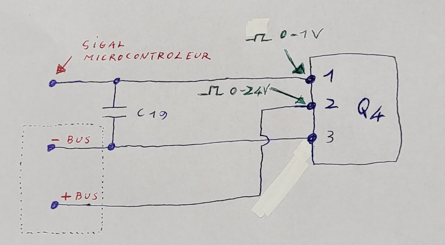

D’après mes mesures, voilà le schéma du bus :

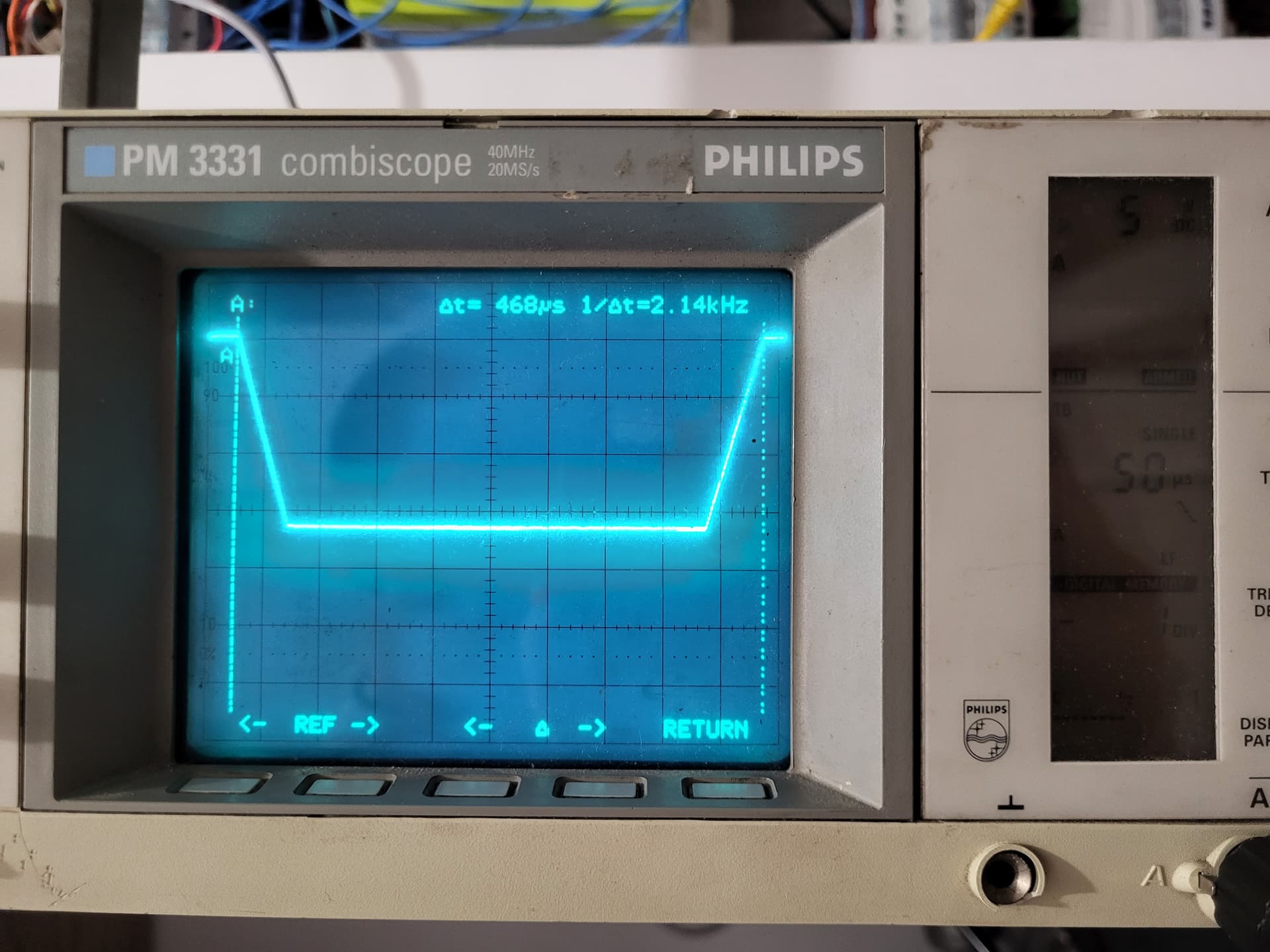

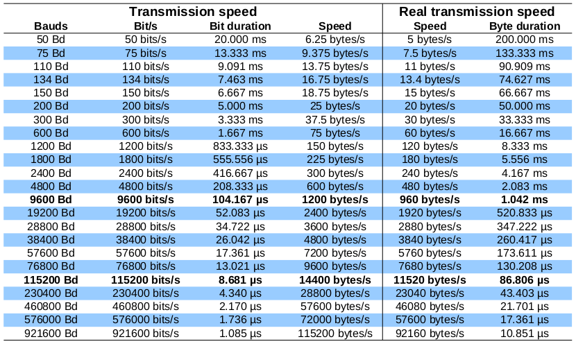

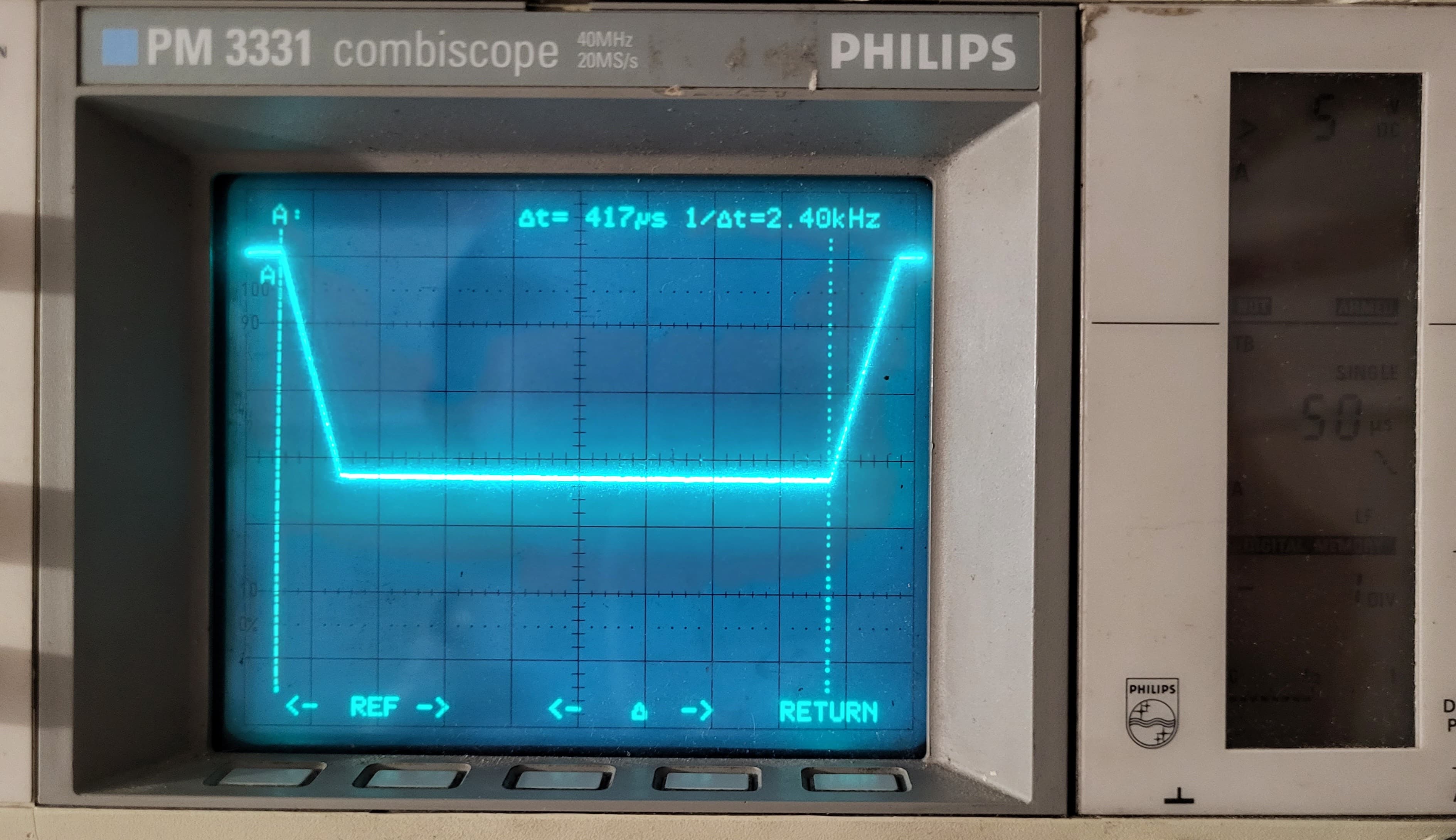

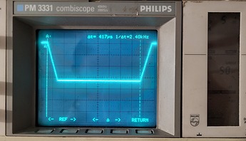

Mesure de la durée d’un bit :
Je vais essayer de me faire une interface pour transformer le signal du bus au format standard du RS232 (-12V ; +12V) :
Une liaison ttl mais de haut niveau (en tension)?
2400 c’est pas courant pour du modbus en tout cas.

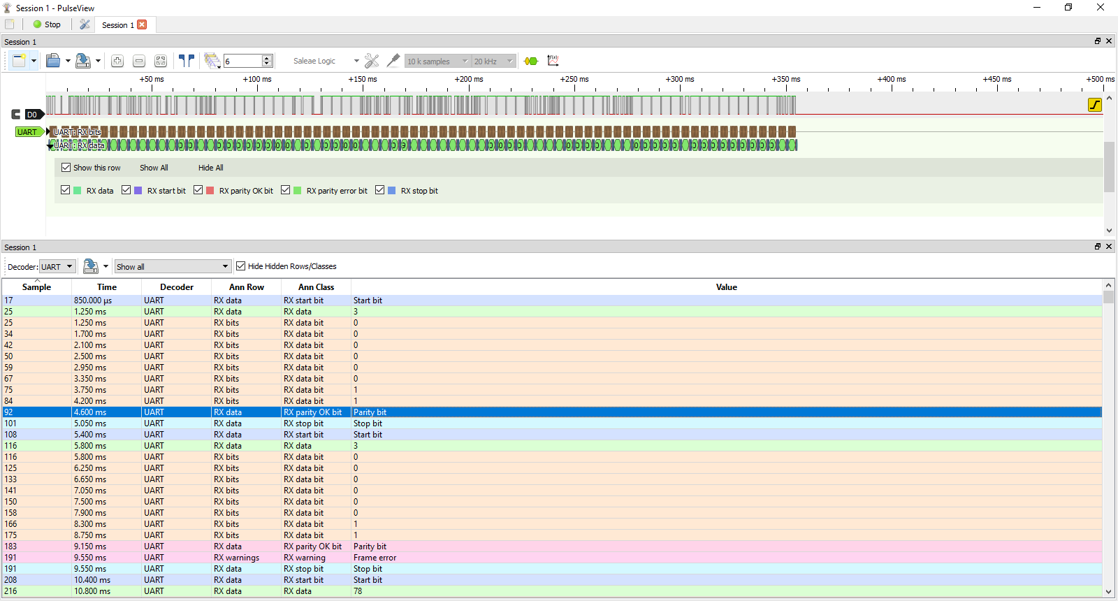

J’ai acheté un analyseur logique compatible avec le software SIGROK afin d’essayer de comprendre le BUS.
L’analyseur logique n’acceptant que 5V max, j’ai également acheté des sondes d’oscilloscope avec un coefficient x10 ce qui me permettra de réduire à 2,4V le 24Vdc du bus.
On verra ce que ça donne ! :crazy_face:
j’arrive enfin à récupérer les trames sur SIGROK, finalement j’ai du utiliser un optocoupleur qui me resté en stock (4N35) pour adapter le signal à mon analyseur logique.
Voila ce que j’obtiens dans sigrok :
Les réglages qui donnent le meilleur résultat semblent être :
  • baud rate : 2400
  • parity : even
  • stop bit : 1
Note : j’ai du inverser le signal dans le soft à cause de l’optocoupleur
La prochaine étape selon moi est de créer un pont diviseur de tension pour réduire le 24V en 5V (comme un signal TTL) afin de le rentrer sur un max232 qui le transformera au standard RS232. Je pourrai ainsi le connecter sur un port série de mon PC (adaptateur USB => RS232) et essayer d’enregistrer les data binaire pour ensuite essayer d’identifier qui est qui :slight_smile:
Si certain on déjà fait ça je suis preneur car je patauge un peu !
Voila la trame :

3065,153.250 ms,UART,RX data,RX stop bit,Stop bit,
3073,153.650 ms,UART,RX data,RX start bit,Start bit,
3081,154.050 ms,UART,RX data,RX data,88,
3081,154.050 ms,UART,RX bits,RX data bit,0,
3090,154.500 ms,UART,RX bits,RX data bit,0,
3098,154.900 ms,UART,RX bits,RX data bit,0,
3106,155.300 ms,UART,RX bits,RX data bit,1,
3115,155.750 ms,UART,RX bits,RX data bit,1,
3123,156.150 ms,UART,RX bits,RX data bit,0,
3131,156.550 ms,UART,RX bits,RX data bit,1,
3140,157.000 ms,UART,RX bits,RX data bit,0,
3148,157.400 ms,UART,RX data,RX parity OK bit,Parity bit,
3156,157.800 ms,UART,RX data,RX stop bit,Stop bit,
3165,158.250 ms,UART,RX data,RX start bit,Start bit,
3173,158.650 ms,UART,RX data,RX data,88,
3173,158.650 ms,UART,RX bits,RX data bit,0,
3182,159.100 ms,UART,RX bits,RX data bit,0,
3190,159.500 ms,UART,RX bits,RX data bit,0,
3198,159.900 ms,UART,RX bits,RX data bit,1,
3207,160.350 ms,UART,RX bits,RX data bit,1,
3215,160.750 ms,UART,RX bits,RX data bit,0,
3223,161.150 ms,UART,RX bits,RX data bit,1,
3232,161.600 ms,UART,RX bits,RX data bit,0,
3240,162.000 ms,UART,RX data,RX parity OK bit,Parity bit,
3248,162.400 ms,UART,RX data,RX stop bit,Stop bit,
3257,162.850 ms,UART,RX data,RX start bit,Start bit,
3265,163.250 ms,UART,RX data,RX data,0,
3265,163.250 ms,UART,RX bits,RX data bit,0,
3274,163.700 ms,UART,RX bits,RX data bit,0,
3282,164.100 ms,UART,RX bits,RX data bit,0,
3290,164.500 ms,UART,RX bits,RX data bit,0,
3299,164.950 ms,UART,RX bits,RX data bit,0,
3307,165.350 ms,UART,RX bits,RX data bit,0,
3315,165.750 ms,UART,RX bits,RX data bit,0,
3324,166.200 ms,UART,RX bits,RX data bit,0,
3332,166.600 ms,UART,RX data,RX parity OK bit,Parity bit,
3340,167.000 ms,UART,RX data,RX stop bit,Stop bit,
3348,167.400 ms,UART,RX data,RX start bit,Start bit,
3356,167.800 ms,UART,RX data,RX data,145,
3356,167.800 ms,UART,RX bits,RX data bit,1,
3365,168.250 ms,UART,RX bits,RX data bit,0,
3373,168.650 ms,UART,RX bits,RX data bit,0,
3381,169.050 ms,UART,RX bits,RX data bit,0,
3390,169.500 ms,UART,RX bits,RX data bit,1,
3398,169.900 ms,UART,RX bits,RX data bit,0,
3406,170.300 ms,UART,RX bits,RX data bit,0,
3415,170.750 ms,UART,RX bits,RX data bit,1,
3423,171.150 ms,UART,RX data,RX parity OK bit,Parity bit,
3431,171.550 ms,UART,RX data,RX stop bit,Stop bit,
3440,172.000 ms,UART,RX data,RX start bit,Start bit,
3448,172.400 ms,UART,RX data,RX data,127,
3448,172.400 ms,UART,RX bits,RX data bit,1,
3457,172.850 ms,UART,RX bits,RX data bit,1,
3465,173.250 ms,UART,RX bits,RX data bit,1,
3473,173.650 ms,UART,RX bits,RX data bit,1,
3482,174.100 ms,UART,RX bits,RX data bit,1,
3490,174.500 ms,UART,RX bits,RX data bit,1,
3498,174.900 ms,UART,RX bits,RX data bit,1,
3507,175.350 ms,UART,RX bits,RX data bit,0,
3515,175.750 ms,UART,RX data,RX parity OK bit,Parity bit,
3523,176.150 ms,UART,RX data,RX stop bit,Stop bit,
3532,176.600 ms,UART,RX data,RX start bit,Start bit,
3540,177.000 ms,UART,RX data,RX data,13,
3540,177.000 ms,UART,RX bits,RX data bit,1,
3549,177.450 ms,UART,RX bits,RX data bit,0,
3557,177.850 ms,UART,RX bits,RX data bit,1,
3565,178.250 ms,UART,RX bits,RX data bit,1,
3574,178.700 ms,UART,RX bits,RX data bit,0,
3582,179.100 ms,UART,RX bits,RX data bit,0,
3590,179.500 ms,UART,RX bits,RX data bit,0,
3599,179.950 ms,UART,RX bits,RX data bit,0,
3607,180.350 ms,UART,RX data,RX parity OK bit,Parity bit,
3615,180.750 ms,UART,RX data,RX stop bit,Stop bit,
3623,181.150 ms,UART,RX data,RX start bit,Start bit,
3631,181.550 ms,UART,RX data,RX data,45,
3631,181.550 ms,UART,RX bits,RX data bit,1,
3640,182.000 ms,UART,RX bits,RX data bit,0,
3648,182.400 ms,UART,RX bits,RX data bit,1,
3656,182.800 ms,UART,RX bits,RX data bit,1,
3665,183.250 ms,UART,RX bits,RX data bit,0,
3673,183.650 ms,UART,RX bits,RX data bit,1,
3681,184.050 ms,UART,RX bits,RX data bit,0,
3690,184.500 ms,UART,RX bits,RX data bit,0,
3698,184.900 ms,UART,RX data,RX parity OK bit,Parity bit,
3706,185.300 ms,UART,RX data,RX stop bit,Stop bit,
3715,185.750 ms,UART,RX data,RX start bit,Start bit,
3723,186.150 ms,UART,RX data,RX data,68,
3723,186.150 ms,UART,RX bits,RX data bit,0,
3732,186.600 ms,UART,RX bits,RX data bit,0,
3740,187.000 ms,UART,RX bits,RX data bit,1,
3748,187.400 ms,UART,RX bits,RX data bit,0,
3757,187.850 ms,UART,RX bits,RX data bit,0,
3765,188.250 ms,UART,RX bits,RX data bit,0,
3773,188.650 ms,UART,RX bits,RX data bit,1,
3782,189.100 ms,UART,RX bits,RX data bit,0,
3790,189.500 ms,UART,RX data,RX parity OK bit,Parity bit,
3798,189.900 ms,UART,RX data,RX stop bit,Stop bit,
3807,190.350 ms,UART,RX data,RX start bit,Start bit,
3815,190.750 ms,UART,RX data,RX data,156,
3815,190.750 ms,UART,RX bits,RX data bit,0,
3824,191.200 ms,UART,RX bits,RX data bit,0,
3832,191.600 ms,UART,RX bits,RX data bit,1,
3840,192.000 ms,UART,RX bits,RX data bit,1,
3849,192.450 ms,UART,RX bits,RX data bit,1,
3857,192.850 ms,UART,RX bits,RX data bit,0,
3865,193.250 ms,UART,RX bits,RX data bit,0,
3874,193.700 ms,UART,RX bits,RX data bit,1,
3882,194.100 ms,UART,RX data,RX parity OK bit,Parity bit,
3890,194.500 ms,UART,RX data,RX stop bit,Stop bit,
3898,194.900 ms,UART,RX data,RX start bit,Start bit,
3906,195.300 ms,UART,RX data,RX data,233,
3906,195.300 ms,UART,RX bits,RX data bit,1,
3915,195.750 ms,UART,RX bits,RX data bit,0,
3923,196.150 ms,UART,RX bits,RX data bit,0,
3931,196.550 ms,UART,RX bits,RX data bit,1,
3940,197.000 ms,UART,RX bits,RX data bit,0,
3948,197.400 ms,UART,RX bits,RX data bit,1,
3956,197.800 ms,UART,RX bits,RX data bit,1,
3965,198.250 ms,UART,RX bits,RX data bit,1,
3973,198.650 ms,UART,RX data,RX parity OK bit,Parity bit,
3981,199.050 ms,UART,RX data,RX stop bit,Stop bit,
3990,199.500 ms,UART,RX data,RX start bit,Start bit,
3998,199.900 ms,UART,RX data,RX data,183,
3998,199.900 ms,UART,RX bits,RX data bit,1,
4007,200.350 ms,UART,RX bits,RX data bit,1,
4015,200.750 ms,UART,RX bits,RX data bit,1,
4023,201.150 ms,UART,RX bits,RX data bit,0,
4032,201.600 ms,UART,RX bits,RX data bit,1,
4040,202.000 ms,UART,RX bits,RX data bit,1,
4048,202.400 ms,UART,RX bits,RX data bit,0,
4057,202.850 ms,UART,RX bits,RX data bit,1,
4065,203.250 ms,UART,RX data,RX parity OK bit,Parity bit,
4073,203.650 ms,UART,RX data,RX stop bit,Stop bit,
4081,204.050 ms,UART,RX data,RX start bit,Start bit,
4089,204.450 ms,UART,RX data,RX data,2,
4089,204.450 ms,UART,RX bits,RX data bit,0,
4098,204.900 ms,UART,RX bits,RX data bit,1,
4106,205.300 ms,UART,RX bits,RX data bit,0,
4114,205.700 ms,UART,RX bits,RX data bit,0,
4123,206.150 ms,UART,RX bits,RX data bit,0,
4131,206.550 ms,UART,RX bits,RX data bit,0,
4139,206.950 ms,UART,RX bits,RX data bit,0,
4148,207.400 ms,UART,RX bits,RX data bit,0,
4156,207.800 ms,UART,RX data,RX parity OK bit,Parity bit,
4164,208.200 ms,UART,RX data,RX stop bit,Stop bit,
4173,208.650 ms,UART,RX data,RX start bit,Start bit,
4181,209.050 ms,UART,RX data,RX data,0,
4181,209.050 ms,UART,RX bits,RX data bit,0,
4190,209.500 ms,UART,RX bits,RX data bit,0,
4198,209.900 ms,UART,RX bits,RX data bit,0,
4206,210.300 ms,UART,RX bits,RX data bit,0,
4215,210.750 ms,UART,RX bits,RX data bit,0,
4223,211.150 ms,UART,RX bits,RX data bit,0,
4231,211.550 ms,UART,RX bits,RX data bit,0,
4240,212.000 ms,UART,RX bits,RX data bit,0,
4248,212.400 ms,UART,RX data,RX parity OK bit,Parity bit,
4256,212.800 ms,UART,RX data,RX stop bit,Stop bit,
4265,213.250 ms,UART,RX data,RX start bit,Start bit,
4273,213.650 ms,UART,RX data,RX data,0,
4273,213.650 ms,UART,RX bits,RX data bit,0,
4282,214.100 ms,UART,RX bits,RX data bit,0,
4290,214.500 ms,UART,RX bits,RX data bit,0,
4298,214.900 ms,UART,RX bits,RX data bit,0,
4307,215.350 ms,UART,RX bits,RX data bit,0,
4315,215.750 ms,UART,RX bits,RX data bit,0,
4323,216.150 ms,UART,RX bits,RX data bit,0,
4332,216.600 ms,UART,RX bits,RX data bit,0,
4340,217.000 ms,UART,RX data,RX parity OK bit,Parity bit,
4348,217.400 ms,UART,RX data,RX stop bit,Stop bit,
4356,217.800 ms,UART,RX data,RX start bit,Start bit,
4364,218.200 ms,UART,RX data,RX data,0,
4364,218.200 ms,UART,RX bits,RX data bit,0,
4373,218.650 ms,UART,RX bits,RX data bit,0,
4381,219.050 ms,UART,RX bits,RX data bit,0,
4389,219.450 ms,UART,RX bits,RX data bit,0,
4398,219.900 ms,UART,RX bits,RX data bit,0,
4406,220.300 ms,UART,RX bits,RX data bit,0,
4414,220.700 ms,UART,RX bits,RX data bit,0,
4423,221.150 ms,UART,RX bits,RX data bit,0,
4431,221.550 ms,UART,RX data,RX parity OK bit,Parity bit,
4439,221.950 ms,UART,RX data,RX stop bit,Stop bit,
4448,222.400 ms,UART,RX data,RX start bit,Start bit,
4456,222.800 ms,UART,RX data,RX data,0,
4456,222.800 ms,UART,RX bits,RX data bit,0,
4465,223.250 ms,UART,RX bits,RX data bit,0,
4473,223.650 ms,UART,RX bits,RX data bit,0,
4481,224.050 ms,UART,RX bits,RX data bit,0,
4490,224.500 ms,UART,RX bits,RX data bit,0,
4498,224.900 ms,UART,RX bits,RX data bit,0,
4506,225.300 ms,UART,RX bits,RX data bit,0,
4515,225.750 ms,UART,RX bits,RX data bit,0,
4523,226.150 ms,UART,RX data,RX parity OK bit,Parity bit,
4531,226.550 ms,UART,RX data,RX stop bit,Stop bit,
4540,227.000 ms,UART,RX data,RX start bit,Start bit,
4548,227.400 ms,UART,RX data,RX data,25,
4548,227.400 ms,UART,RX bits,RX data bit,1,
4557,227.850 ms,UART,RX bits,RX data bit,0,
4565,228.250 ms,UART,RX bits,RX data bit,0,
4573,228.650 ms,UART,RX bits,RX data bit,1,
4582,229.100 ms,UART,RX bits,RX data bit,1,
4590,229.500 ms,UART,RX bits,RX data bit,0,
4598,229.900 ms,UART,RX bits,RX data bit,0,
4607,230.350 ms,UART,RX bits,RX data bit,0,
4615,230.750 ms,UART,RX data,RX parity OK bit,Parity bit,
4623,231.150 ms,UART,RX data,RX stop bit,Stop bit,
4631,231.550 ms,UART,RX data,RX start bit,Start bit,
4639,231.950 ms,UART,RX data,RX data,238,
4639,231.950 ms,UART,RX bits,RX data bit,0,
4648,232.400 ms,UART,RX bits,RX data bit,1,
4656,232.800 ms,UART,RX bits,RX data bit,1,
4664,233.200 ms,UART,RX bits,RX data bit,1,
4673,233.650 ms,UART,RX bits,RX data bit,0,
4681,234.050 ms,UART,RX bits,RX data bit,1,
4689,234.450 ms,UART,RX bits,RX data bit,1,
4698,234.900 ms,UART,RX bits,RX data bit,1,
4706,235.300 ms,UART,RX data,RX parity OK bit,Parity bit,
4714,235.700 ms,UART,RX data,RX stop bit,Stop bit,
4723,236.150 ms,UART,RX data,RX start bit,Start bit,
4731,236.550 ms,UART,RX data,RX data,172,
4731,236.550 ms,UART,RX bits,RX data bit,0,
4740,237.000 ms,UART,RX bits,RX data bit,0,
4748,237.400 ms,UART,RX bits,RX data bit,1,
4756,237.800 ms,UART,RX bits,RX data bit,1,
4765,238.250 ms,UART,RX bits,RX data bit,0,
4773,238.650 ms,UART,RX bits,RX data bit,1,
4781,239.050 ms,UART,RX bits,RX data bit,0,
4790,239.500 ms,UART,RX bits,RX data bit,1,
4798,239.900 ms,UART,RX data,RX parity OK bit,Parity bit,
4806,240.300 ms,UART,RX data,RX stop bit,Stop bit,
4814,240.700 ms,UART,RX data,RX start bit,Start bit,
4822,241.100 ms,UART,RX data,RX data,10,
4822,241.100 ms,UART,RX bits,RX data bit,0,
4831,241.550 ms,UART,RX bits,RX data bit,1,
4839,241.950 ms,UART,RX bits,RX data bit,0,
4847,242.350 ms,UART,RX bits,RX data bit,1,
4856,242.800 ms,UART,RX bits,RX data bit,0,
4864,243.200 ms,UART,RX bits,RX data bit,0,
4872,243.600 ms,UART,RX bits,RX data bit,0,
4881,244.050 ms,UART,RX bits,RX data bit,0,
4889,244.450 ms,UART,RX data,RX parity OK bit,Parity bit,
4897,244.850 ms,UART,RX data,RX stop bit,Stop bit,
4906,245.300 ms,UART,RX data,RX start bit,Start bit,
4914,245.700 ms,UART,RX data,RX data,0,
4914,245.700 ms,UART,RX bits,RX data bit,0,
4923,246.150 ms,UART,RX bits,RX data bit,0,
4931,246.550 ms,UART,RX bits,RX data bit,0,
4939,246.950 ms,UART,RX bits,RX data bit,0,
4948,247.400 ms,UART,RX bits,RX data bit,0,
4956,247.800 ms,UART,RX bits,RX data bit,0,
4964,248.200 ms,UART,RX bits,RX data bit,0,
4973,248.650 ms,UART,RX bits,RX data bit,0,
4981,249.050 ms,UART,RX data,RX parity OK bit,Parity bit,
4989,249.450 ms,UART,RX data,RX stop bit,Stop bit,
4998,249.900 ms,UART,RX data,RX start bit,Start bit,
5006,250.300 ms,UART,RX data,RX data,0,
5006,250.300 ms,UART,RX bits,RX data bit,0,
5015,250.750 ms,UART,RX bits,RX data bit,0,
5023,251.150 ms,UART,RX bits,RX data bit,0,
5031,251.550 ms,UART,RX bits,RX data bit,0,
5040,252.000 ms,UART,RX bits,RX data bit,0,
5048,252.400 ms,UART,RX bits,RX data bit,0,
5056,252.800 ms,UART,RX bits,RX data bit,0,
5065,253.250 ms,UART,RX bits,RX data bit,0,
5073,253.650 ms,UART,RX data,RX parity OK bit,Parity bit,
5081,254.050 ms,UART,RX data,RX stop bit,Stop bit,
5089,254.450 ms,UART,RX data,RX start bit,Start bit,
5097,254.850 ms,UART,RX data,RX data,0,
5097,254.850 ms,UART,RX bits,RX data bit,0,
5106,255.300 ms,UART,RX bits,RX data bit,0,
5114,255.700 ms,UART,RX bits,RX data bit,0,
5122,256.100 ms,UART,RX bits,RX data bit,0,
5131,256.550 ms,UART,RX bits,RX data bit,0,
5139,256.950 ms,UART,RX bits,RX data bit,0,
5147,257.350 ms,UART,RX bits,RX data bit,0,
5156,257.800 ms,UART,RX bits,RX data bit,0,
5164,258.200 ms,UART,RX data,RX parity OK bit,Parity bit,
5172,258.600 ms,UART,RX data,RX stop bit,Stop bit,
5181,259.050 ms,UART,RX data,RX start bit,Start bit,
5189,259.450 ms,UART,RX data,RX data,0,

Je vois que t’as bien avancé, je connaissais pas l’existence de ce logiciel, c’est assez puissant, ça connaît beaucoup de protocoles !
Mais du coup il a détecté un protocole en particulier ? RS232 ?
Tu t’es branché sur l’USB ou le bus propriétaire ?
Je suis sur le BUS propriétaire, l’avantage c’est qu’il émet toutes les 10s.
Concernant le logiciel il ne détecte rien tout seul, c’est à toi de mettre manuellement un protocole sur la voie puis de le paramétrer. J’ai l’avantage de côtoyer certaines personnes qui s’y connaissent en électronique donc elle me donne des conseilles, en l’occurrence le soft sigrok.
Du coup je suis partie sur le protocol UART par elimination car le contrôleur PIC ne sais à priori faire que ça, de l’usb et de l’I2C.
J’ai trouvé le logiciel Realterm qui visiblement est prometteur, il peut enregistrer sous fichier texte les trames RS232, va donc falloir que je realise un test de principe.
Pour le moment je dois trouver une façon d’adapter les niveaux logiques du bus à mon port RS232. Plus compliqué que prévu visiblement !
J’utilise le logiciel LTSpice pour simuler mon montage elec.
Ne serait-ce pas utile d’essayer de lire l’USB pour voir si tu trouves les mêmes trames ?
Que comptes-tu avoir en plus en enregistrant dans un fichier texte ? Tu espères recevoir des caractères ASCII ?
Le risque serait que ce soit un protocole propriétaire ALDES qui envoie des trames complètements opaques. Par exemple un octet comprenant une température codée en float dont on ne connait pas la plage ni la résolution me parait très difficile à décoder.
Je m’avance peut-être trop, je suis curieux de la façon dont tu vas procéder pour la suite.
