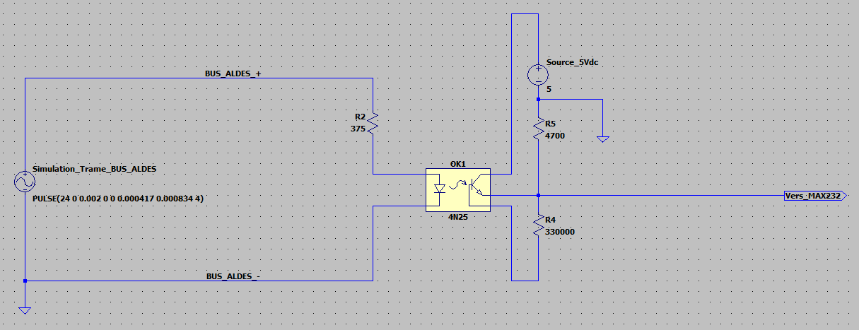

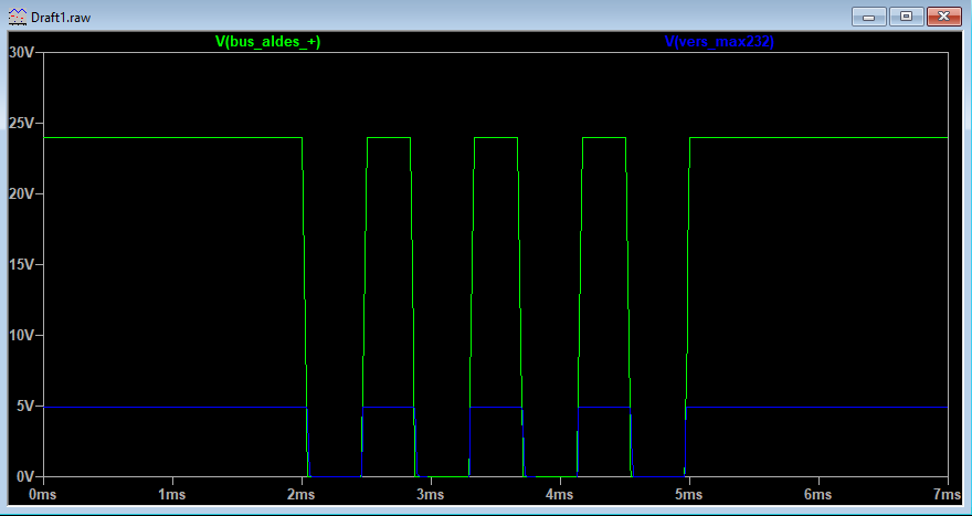

Finalement je m’oriente plus sur un montage à base d’optocoupler afin de bien séparer le circuit du chauffe eau et le port serie RS232 du PC. Ceci fait suite à la découverte d’un projet pour connecter les PAC Atlantic en cherchant pour mon voisin.

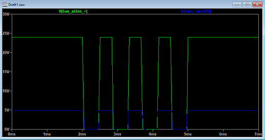

Il me reste encore pas mal de travail, surtout concernant les valeurs de résistance mais la simu sous LTSPICE commence à me donner satisfaction :
Voilà le montage :
Ce qui converti visiblement bien le signal 24V (le bus aldes en vert) en 5V (signal bleu) ce qui permettra de rentrer dans un MAX232 (ou un convertisseur TTL => RS232 du même type)

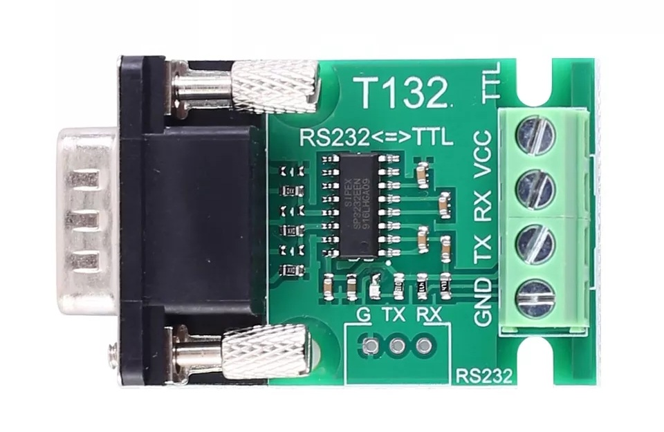

Salut à tous !
Juste pour vous tenir informé, plutôt que de faire des montages dans tous les sens j’ai commandé sur alimachin ceci :
3 « J'aime »

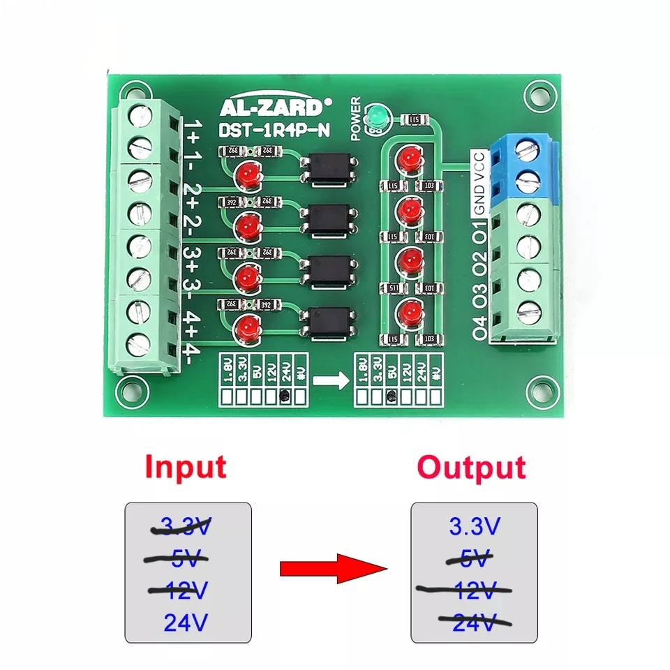

Hello !
Les vacances étant là j’ai trouvé un peu de temps pour me remettre sur le sujet…
Du coup j’ai mis en place le convertisseur de niveau ce qui me permet maintenant de brancher mon analyseur logique de façon permanente et surtout sans danger pour mon chauffe eau. Je n’ai en revanche pas encore réussi à faire fonctionner l’interface TTL <=> RS232.

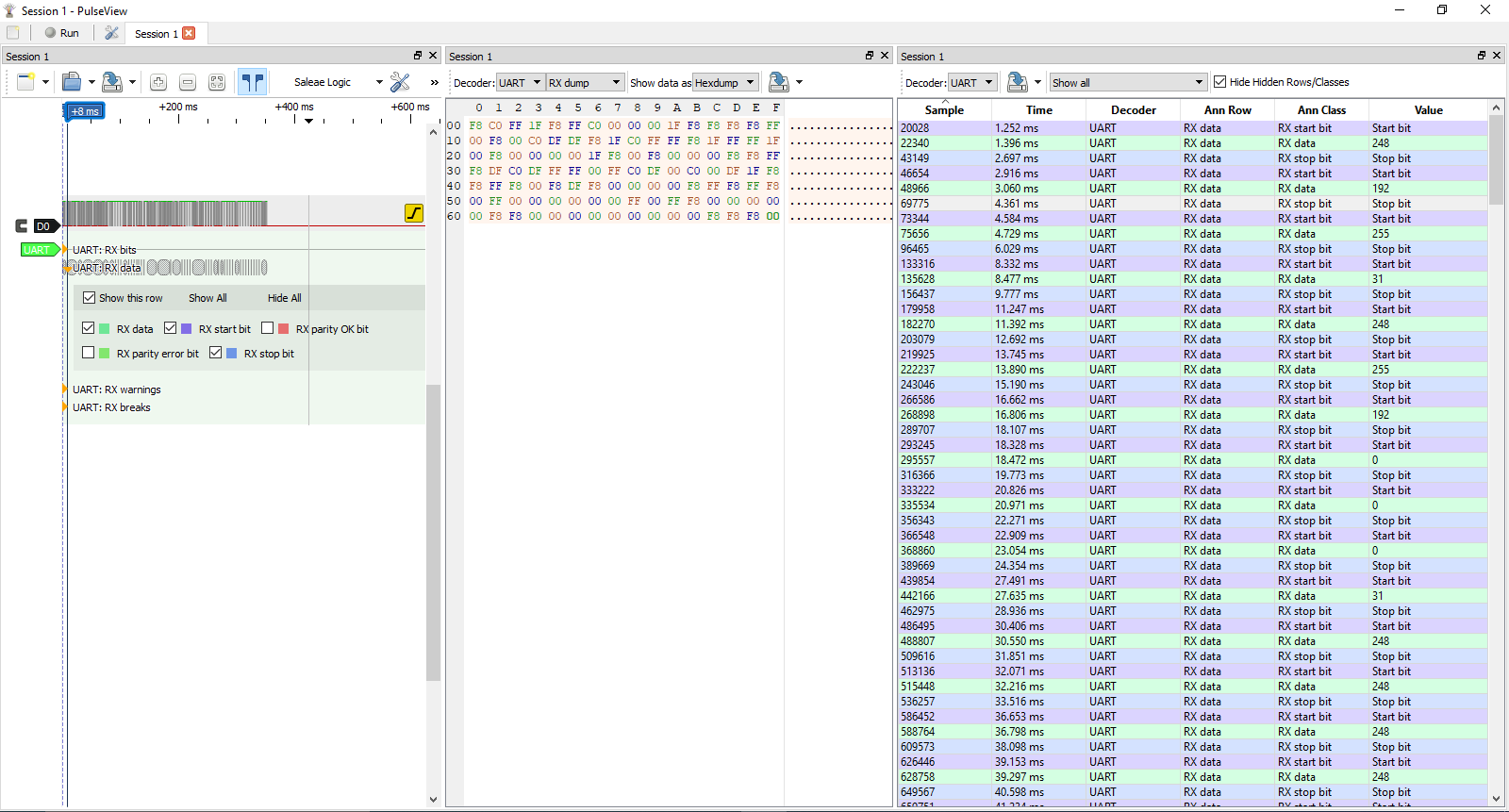

Après une acquisition via mon analyseur logique à 16MHz, j’ai recherché le bit le plus court sur l’ensemble de la trame et il semblerait que celui-ci soit de 144,5µs soit un baudrate de 6920 ce qui est étrange. Après configuration de la liaison série à cette vitesse j’obtiens un décodage des trames périodiques émisent par le chauffe eau (toutes les 10s) cependant les données qu’elles contiennent ne changent pas au court du temps, bref rien ne semble vivre. …
Je commence donc à me demander si je vais pouvoir en tirer quelque chose. Il me faudrait de l’aide d’une personne ayant des connaissances dans ce type de liaison !
Voilà ce que j’ai actuellement :
F8 C0 FF 1F F8 FF C0 00 00 00 1F F8 F8 F8 F8 FF
00 F8 00 C0 DF DF F8 1F C0 FF FF F8 1F FF FF 1F
00 F8 00 00 00 00 1F F8 00 F8 00 00 00 F8 F8 FF
F8 DF C0 DF FF FF 00 FF C0 DF 00 C0 00 DF 1F F8
F8 FF F8 00 F8 DF F8 00 00 00 00 F8 FF F8 FF F8
00 FF 00 00 00 00 00 00 FF 00 FF F8 00 00 00 00
00 F8 F8 00 00 00 00 00 00 00 00 00 F8 F8 F8 00
Est ce qu’il ne faudra pas un autre équipement raccordé (type thermostat) pour qu’il y ai du traffic sur la liaison?
Par exemple mon ancienne chaudière pour voir des trames ‹ ebus › il m’avait fallu mettre en place le thermostat d’ambiance. Sinon la chaudière n’emettai que l’heure et la t° en broadcast toutes les xx secondes.
Pas plus d’idées/connaissance c’est juste au cas ou.

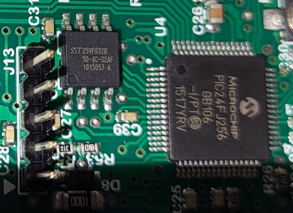

Est-ce que tu as essayé de trouver les test pad du pic pour voir si il y a moyen de dumper son programme ?
La mémoire SST25VF032B est aussi intéressante a dumper
Est ce que @guix77 tu as essayé de brancher le port USB sur un ordinateur ? Idem, pour le côté femelle du port USB, il me semble qu’on peut mettre les raspberry pi en USB on the go, pour réagir comme un périphérique USB, afin de voir si le ballon cherche a parler avec.
Il y a aussi une autre alternative, c’est de voir si on ne peut pas jouer le rôle de proxy et intercepter les requêtes entre la passerelle et les serveurs d’Aldes, ça permettrait de fonctionner en local et d’augmenter la fiabilité qui a l’air moyenne.
C’est pas con l’idée mais ce serait quand même un peu limite de la part d’Aldes que les data passent en clair.
Un coup de wireshark @guix77 ?
Je pense que c’est via les broches qu’on peux voir sur la carte car il y a la mémoire et le PIC à proximité.
Comment m’y prendre ? Avec quel matos ? Comment identifier les pin sans risquer de griller mon chauffe eau ?
Le seul dump que j’ai fait d’une puce dans ma vie c’est pour comparer/reflasher le firmware d’une carte mère suite à un bug.
