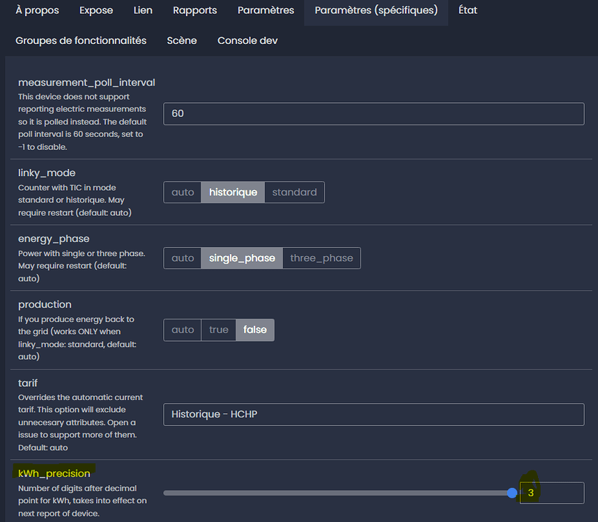

la, comme sur ce screenshot : https://forum-test.hacf.fr/uploads/default/optimized/2X/f/f5a89771c74d3c9be2153d96585e53e3dac46e87_2_858x750.png
Merci pout ton aide roumano. J’ai bien compris que fifise et d’autres ont modifié les valeurs (watt, temps du plug-ins « Energie ») grâce à ce template mais pour ma part je ne le trouve pas dans aucune de mes interfaces. Je pense que c’est dû au fait que ma configuration HA utilise le broker Mosquitto couplé à zigbee2mqtt et que cet item n’apparaît pas . Me trompe-je ?
Oui tu te trompe, le screenshot que je t’ai donné est l’interface de zigbee2mqtt, où tu pourras changer la précision des relever.
Merci roumano pour le confirmation! Juste avant de partir, je me suis aperçu en fouillant dans les menus des devices reconnus par zigbee2mqtt que le lixee attendait un upgrade que j’ai provoqué (celui qui était présent était de 2022/02, je crois). A mon retour ce soir aurais-je enfin ces items pour en changer les valeurs/précisions ? Si ce n’est pas le cas, je reviendrai vers la communauté :stuck_out_tongue_winking_eye:
Bon cette fois-ci c’est bon j’ai trouvé l’item que vous avez tous trouvé (il devait être présent, mais quand on ne veux pas voir…)
Les stats envoyées par lixee remontent bien dans le template « Energie ». Par contre il faut attendre quelque temps pour les voir s’afficher…

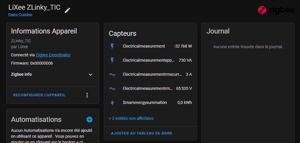

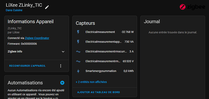

J’ai fait la mise à jour hier. Depuis, le zlinky ne donne plus de signe de vie.
La mise à jour a du aller à son terme car sous Z2M, j’ai bien le nouveau firmware qui apparait et je remarque des infos que je n’avais pas auparavant
J’espère que le nouveau firmware n’a pas dégradé la qualité du signal. Jusqu’à présent, ça fonctionnait plutot bien.
Je vais retenter un appairage si nécessaire (linky en exterieur à 30 m de la maison).
Avec le firmware v6, j’ai la même qualité du lqi.
v5 > 147 lqi / v6 > 147 lqi.
  • Correction du type de données (0x42) et de la longueur (max 72 pour le moment) des standards PJOUR+1 et PPOINTE
Même problème que toi.
J’aI 2 zlinky, un pour la production, un pour la consommation.
Les informations ‹ date › se mettent bien à jour, mais rien d’autre ne change.
Après avoir changé 2/3 fois la configuration spécifique du zlinky production, j’ai maintenant en plus l’information sinsti qui change, mais c’est tout.
C’est peut-être le add route limitation to 1 qui colle la grouille ? Comme les compteurs sont loins de la box domotique, le lien direct n’est pas très bon (lqi à 1 pour la production, à 31 pour la consommation)
