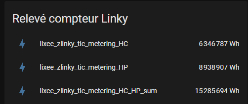

Et en bonus, un template de sensor qui fait la somme HC + HP :
template:
  - name: lixee_zlinky_tic_metering_HC_HP_sum
    unit_of_measurement: "Wh"
    device_class: energy
    state_class: total_increasing
    state: >-
      {% if is_state('sensor.lixee_zlinky_tic_metering_HC', 'unavailable') %}
        unavailable
      {% elif is_state('sensor.lixee_zlinky_tic_metering_HP', 'unavailable') %}
        unavailable
        {% set HC = states('sensor.lixee_zlinky_tic_metering_HC') | int %}
        {% set HP = states('sensor.lixee_zlinky_tic_metering_HP') | int %}
        {{ HC + HP }}
Ici, ce qui pourrait être une simple addition est en réalité un peu plus compliqué, car il faut encore gérer l’état initial des sensors. Avec ‹ unavailable ›, on s’en sort et ça fonctionne bien.
Au final, ce qui est bien avec 2 sensors séparés pour les HC et HP, c’est qu’on peut leur associer un coût différent dans le dashboard Energy.
Fin de citation de SKANZ (bravo encore !! )

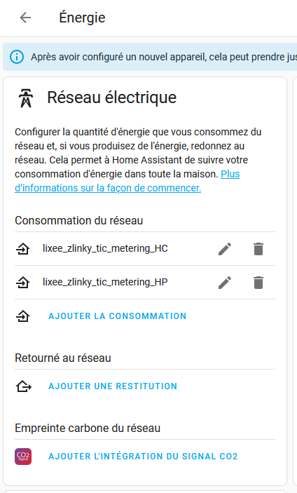

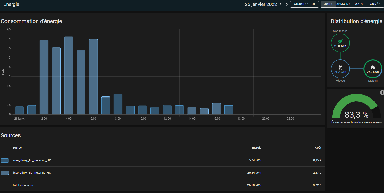

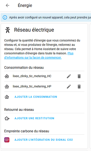

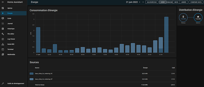

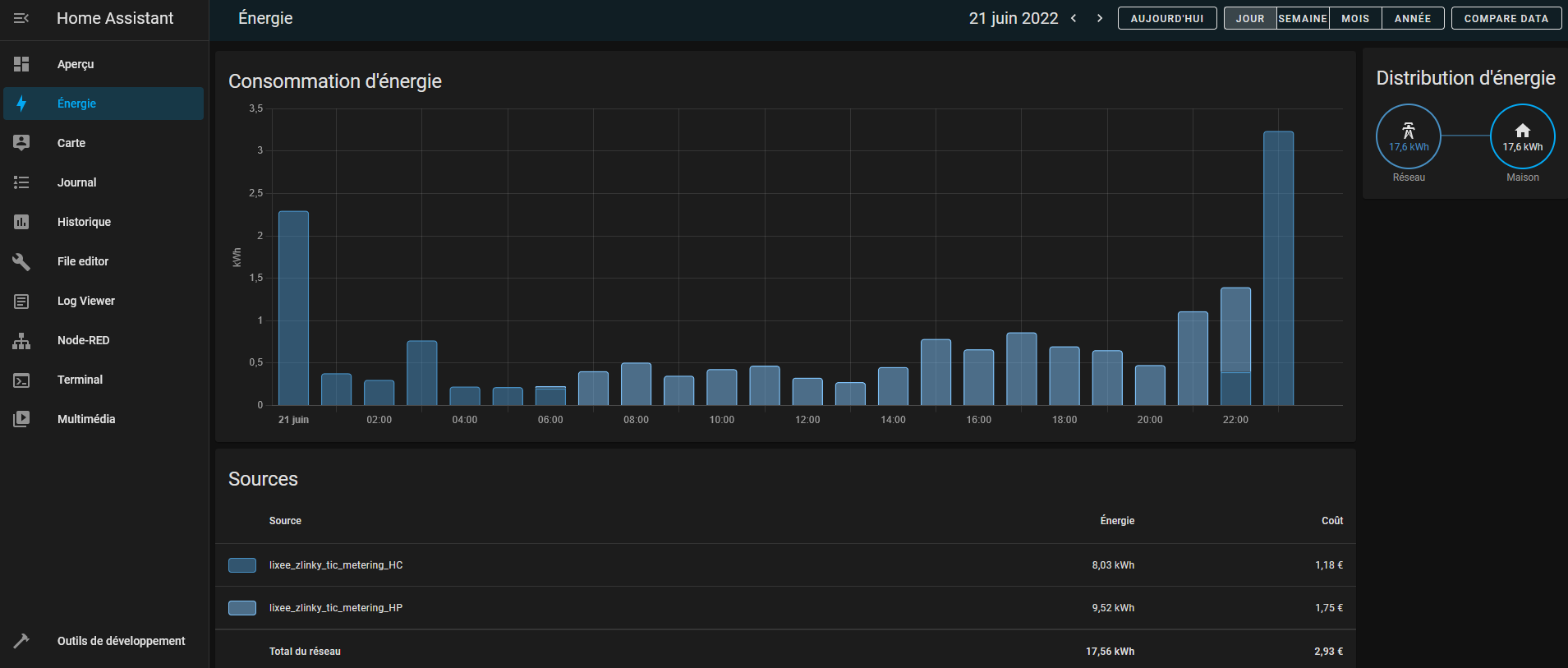

Du coup le résultat après ces petites manips très simples :
Et après paramétrage de « Energie »
Au top !!!
A vous de jouer, et vraiment le ZLINKY répond parfaitement du coup à ce que j’attendais et me permet d’oublier définitivement l’intégration ENEDIS (de bonne volonté mais hasardeuse)

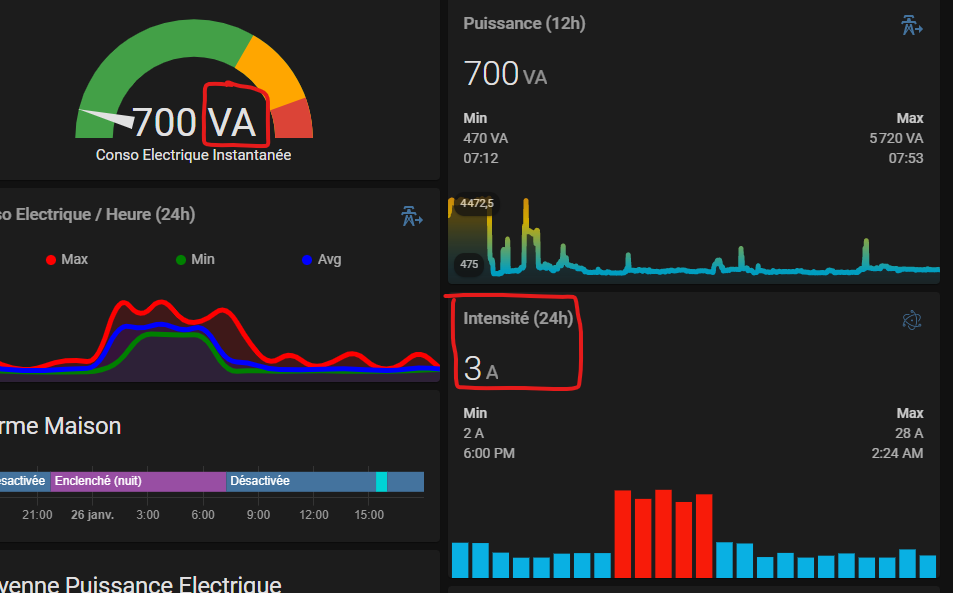

Perso j’ai été étonné que ma conso en VA est quasiment le double de la conso en Watts quand la consommation est au minimum nocturne.

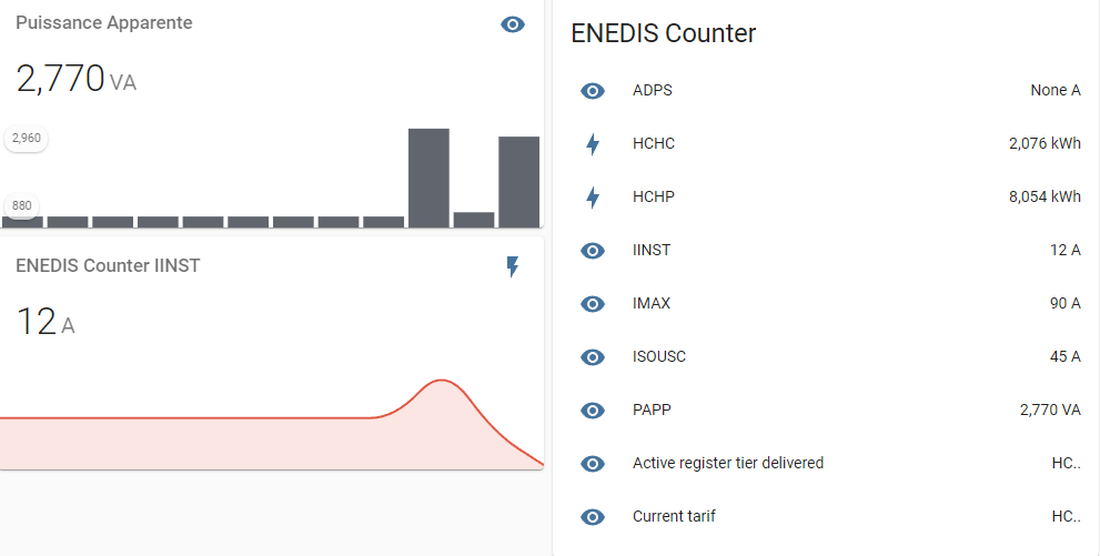

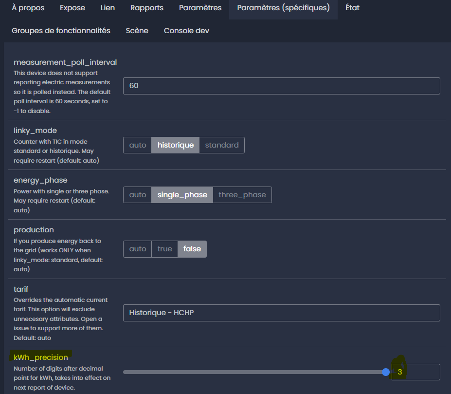

J’aimerais intégrer les résultats de mon Zlinky + Conbee2 + Z2M dans ENERGIE HP/HC.
Je suis sûr que cela ne doit qu’une adaptation de ce que Kfran78 a expliqué dans son tuto mais comme je débute vraiment sur home assistant, je ne vois pas comment l’adapter a l’utilisation via Z2M
Pour l’instant j’ai ça qui fonctionne, mais comment faire pour en faire des statistiques incréments horaires et les insérer dans le module ENERGIE
Merci d’avance de votre aide
A vue de nez, il suffit simplement d’intégrer les 2 sensors HCHC (Heures Creuses) et HCHP (Heures pleines j’imagine) dans le module Energie (Paramètres > Tableaux de bord > Energie):
Ce qui doit permettre d’obtenir automatiquement un suivi de ce type (après un délai initial compris entre 1 et 2 heures le temps d’avoir le premier calcul horaire). si j’avais été plus malin, j’aurais aussi mis des noms de sensors plus parlants…
A noter que le prix du kWh EDF est de 0,1470 euro/kWh en heures creuses et 0,1841 euro/kWh en heures pleines auquel il faut ajouter le coût de l’abonnement qui n’est pas intégré dans ce tableau.

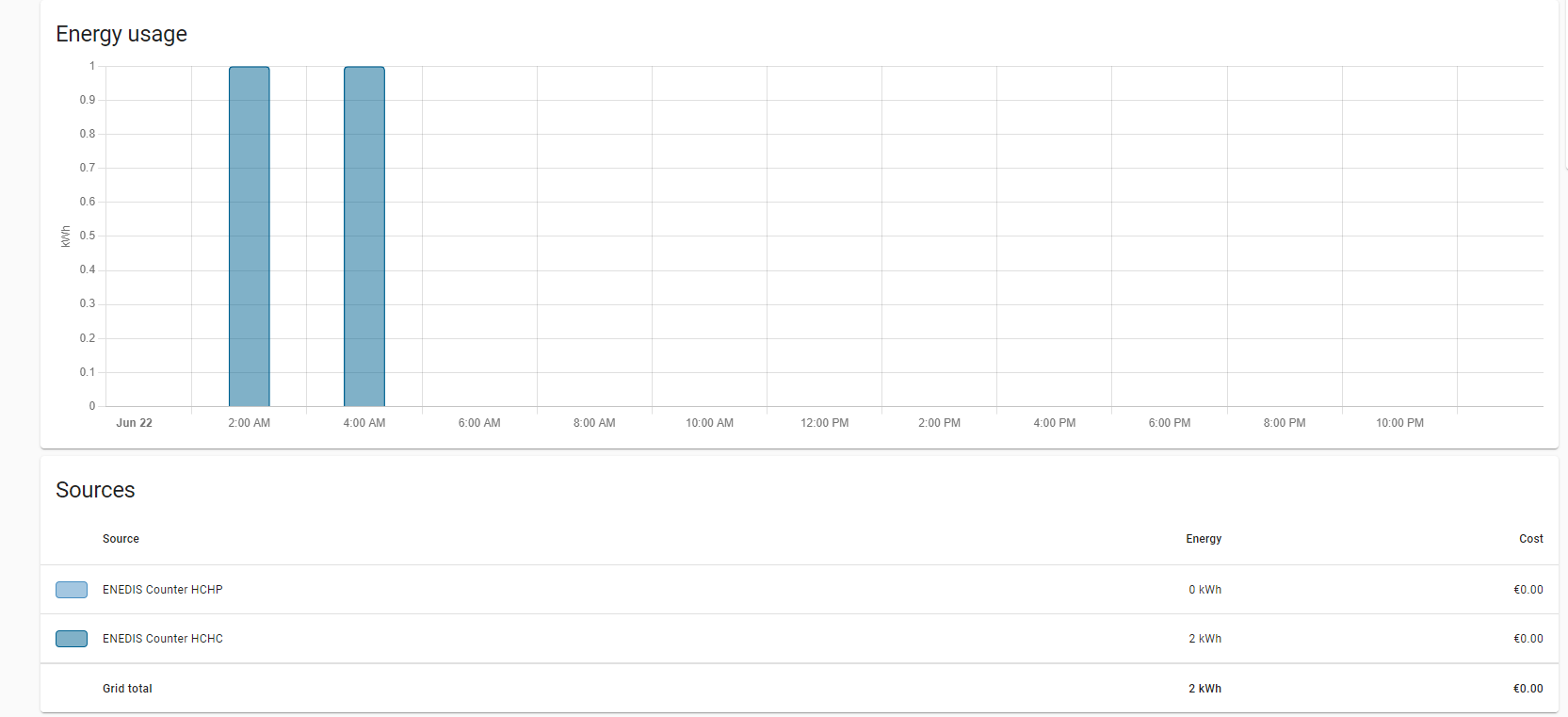

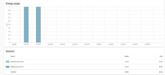

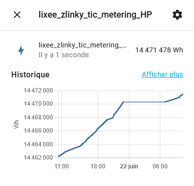

c’est ce que j’avais pensé mais cela ne fonctionne pas :
Il me met que j’ai consommé 1Kw par heure:
C’est pour cela que je pense qu’il faut faire des statistiques sur les increments de W par heure comme l’expliquais Kfran78 dans son tuto sauf que comme j’utilise Z2M, mais je suppose que j’ai pas besoin de l’automatisation.

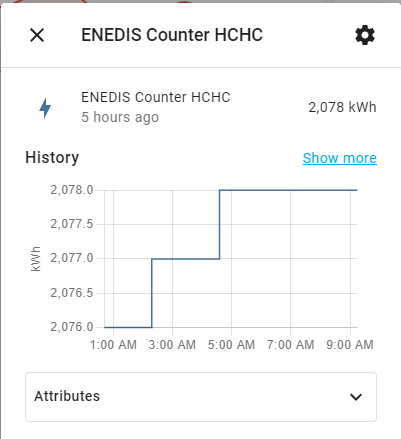

par exemple pour le sensor HCHC j’ai ça cette nuit:
Reste a comprendre comment faire des stats d’increments de W par heure sur ces sensors
Effectivement, il y a un problème, la sensibilité du sensor semble être d’un kWh, le mien mesure des Wh par incréments de 10 secondes, mais j’utilise l’intégration ZHA, pas Z2M, je ne peux pas comparer.
A priori, il faut paramétrer 3 décimales pour les kWh, il y a peut-être d’autres paramètres dans l’intégration (un intervalle de mise à jour ?) mais je ne sais pas, n’utilisant pas Z2M, cf. ici: https://www.zigbee2mqtt.io/devices/ZLinky_TIC.html
Normalement l’intégration directe dans le tableau d’énergie des 2 sensors HCHP et HCHC ou BASE (ou Index 1 à 10 en mode Standard) fonctionnent sans souci sans rien faire de spécial (du moins avec Z2M)
J’ai trouvé, le pb était que dans Z2M, le kWh precision était sur 0, donc Z2M ne renvoyais que les KW, en le passant a 3 (donc envoi 3 chiffres après la virgule: les Watt), cela fonctionne maintenant correctement dans le tableau d’énergie.
Merci de votre aide.
