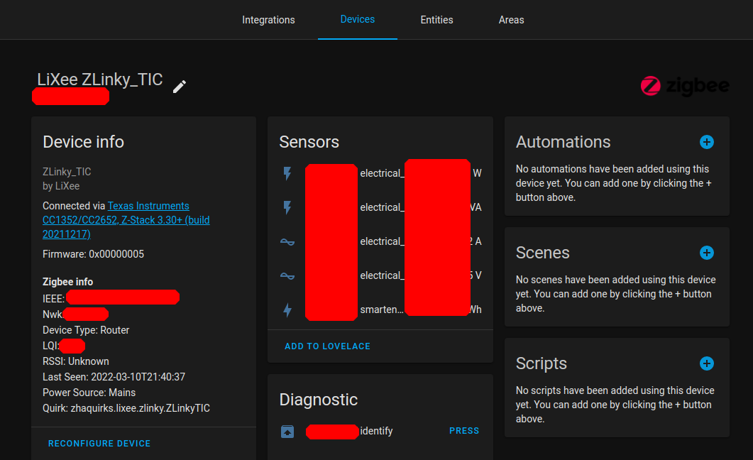

- lancer la detection de nouveau device en Zigbee via ZHA
- aller sur la page du device dans ZHA (j’ai cache bcp d’info juste en cas…)
- verifier si la version du firmware est bien la derniere. Quand j’ai recu le zlinky il etait en
Firmware: 0x00000001
, je l’ai passe enFirmware: 0x00000005
. Si besoin d’update, vous pouvez suivre ce thread: ZHA + OTA update firmware - #4 par Jicsda_Jicsda et pour voir la derniere version du firmware c’est par ici: Releases · fairecasoimeme/Zlinky_TIC · GitHub

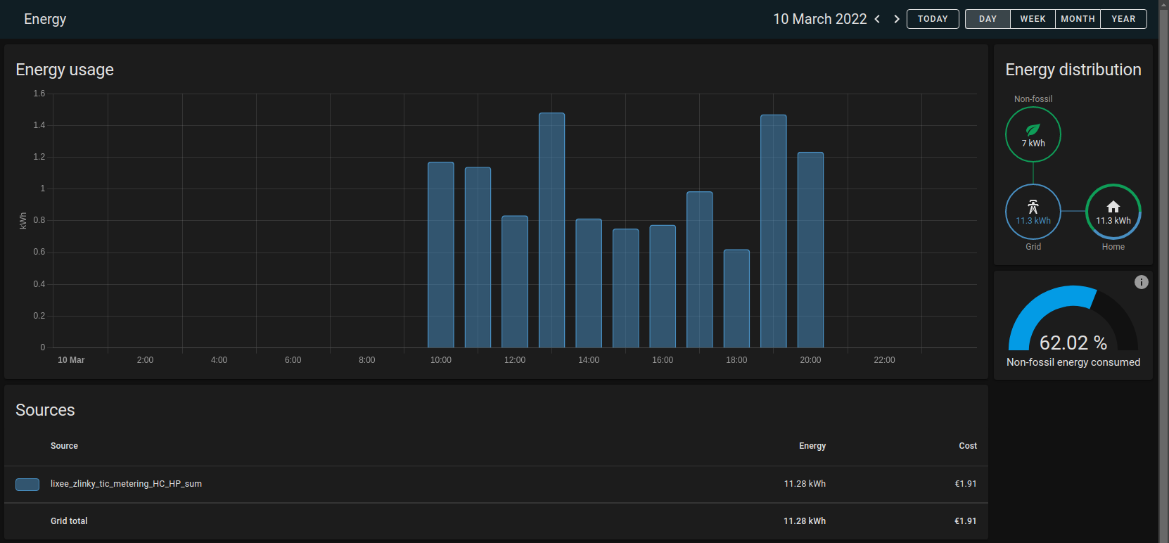

- une fois le firmware a jour, il y a ce thread github qui est vraiment parfait: Intégration zha · Issue #18 · fairecasoimeme/Zlinky_TIC · GitHub mais l’auteur a carrement fait un poste tout propre encore mieux ici: Clé ZLINKY lixee avec ZHA + Conbee2_Remonter dans ENERGIE HP/HC j’ai suivi ca a la lettre et tout a marche impec. Au debut faut etre un peu patient les premieres donnees sur le dashboard arrivent d’apres 1 a 2h (comme indique d’ailleurs)
Mais apres tout ce que j’ai lu pour integrer le Zlinky avec ZHA je pensais que j’aurais plus de mal que ca honnetement.
