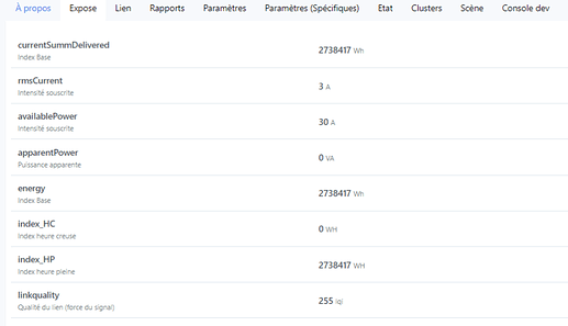

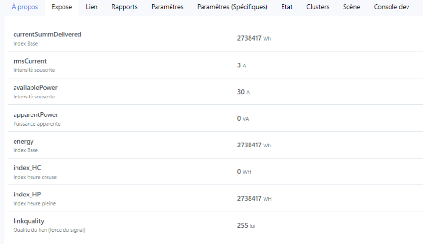

J’ai branché le module hier, j’ai intégré la conversion Z2M de ralmn et j’ai bien des index qui remontent :
Ca me paraît très très bien tout ça. Par contre, les statistiques ne sont activées que sur le sensor energy qui correspond dans mon cas à la somme de indexHC + indexHP. Or je voulais essayer d’activer les statistiques sur les sensors indexHC et indexHP pour pouvoir intégrer le suivi des coûts.
J’ai ajouté dans customize.yaml les valeurs suivantes pour les deux sensors et je n’ai toujours rien dans les statistiques. Les sensors ne sont pas ajoutés dans la table statistics_meta, qu’ai-je raté selon vous ?

J’imagine que tu as regardé dans outils de développement / statistique si les entités HP et HC apparaissent et sans erreur ? As tu bien les unités en Wh et pas WH ? Les statistiques demandent des unités précises, et en respectant les minuscules / majuscule (WH ne marchera à priori pas et c’est ce qui est affiché sur les échanges sur github pour HC et HP).
Merci pour la piste, l’unité en majuscule était probablement la cause.

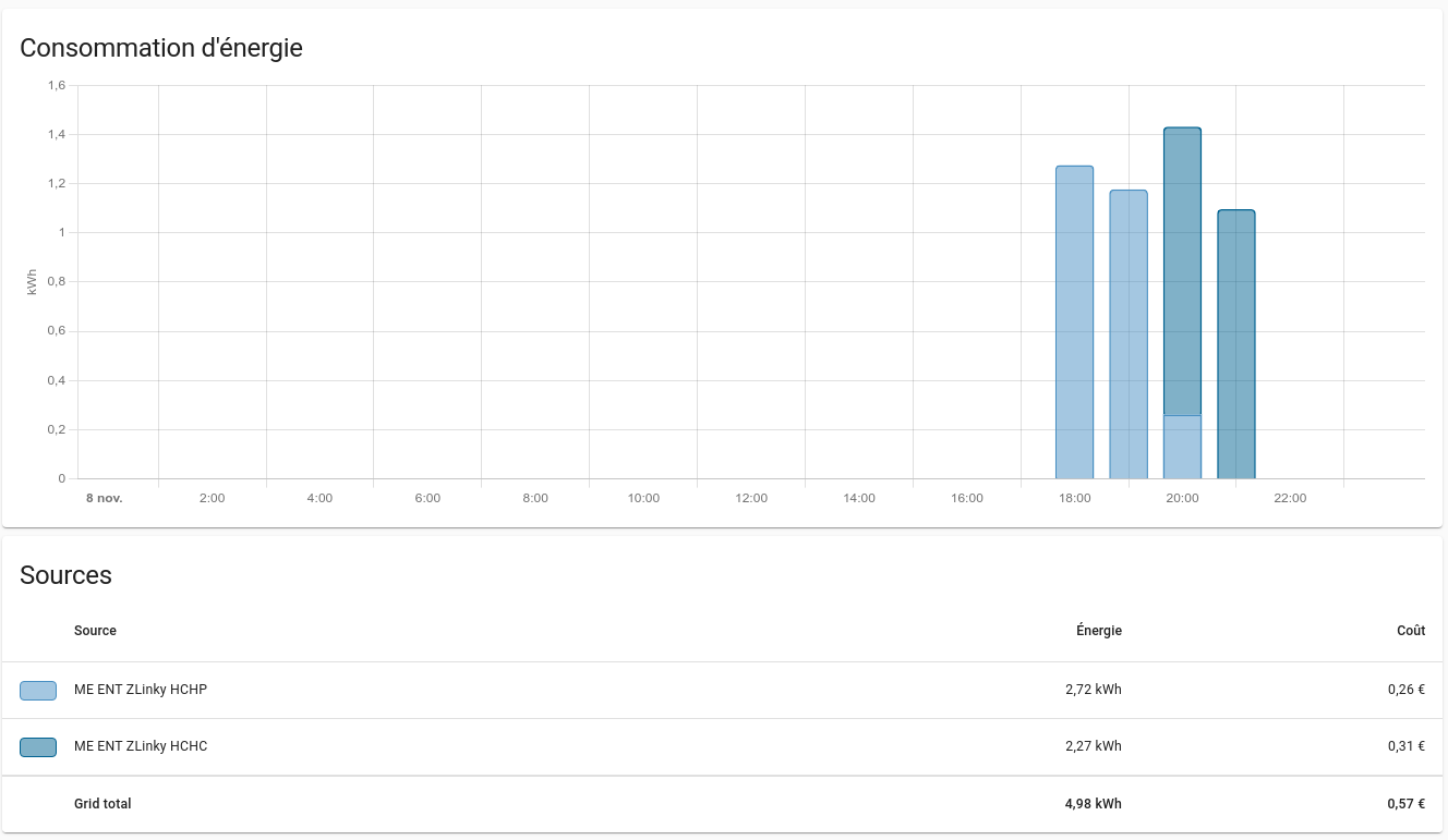

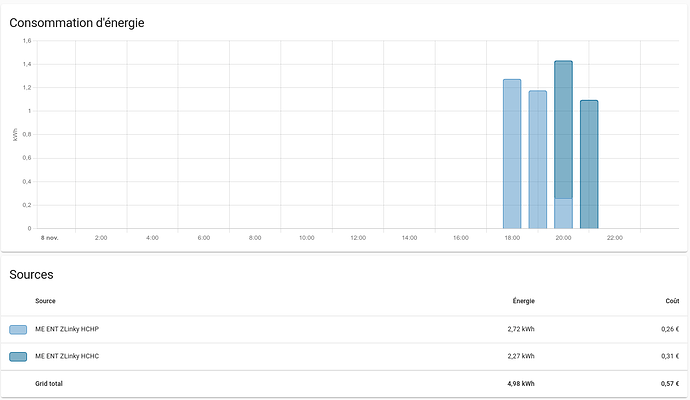

Côté dashboard énergie, j’ai pu ajouter les deux sensors HCHC et HCHP et rajouter deux input_number pour le coût en €/kWh, ce qui permet de suivre très joliment la consommation.
