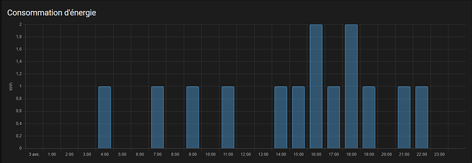

Petite question pour ceux qui utilisent Z2M avec Lixee sur HA, avez-vous toutes les données qui remontent correctement. Après avoir essayé de le re-appairer pleins de fois, j’ai bien maj donc je suis sur la dernière version
Je me retrouve toujours avec des manques de données sur certaines heures, de plus on dirait que les données sont mauvaises, j’ai que 1 ou 2 kwh précisément, vous aussi ?
Pourtant coté Z2M, j’ai bien les données qui remontent toutes les 2 minutes environ donc je ne comprends pas le probleme.
Voici ce que j’ai comme graphe:
On voit bien 1 ou 2 comme valeur et surtout des trous sur certaines heures.

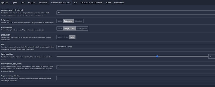

Coté Z2M, voici ma config:
'0x001xxxxxxxxxxxxxx':
    friendly_name: linky
    linky_mode: historique
    energy_phase: single_phase
    production: 'false'
    tarif: Historique - BASE
    measurement_poll_chunk: 1
    measurement_poll_interval: 60
    tic_command_whitelist: BASE,PAPP,ISOUSC,IMAX,IINST,ADPS,linkquality,OPTARIF
    kWh_precision: 0
    debounce: 60
    optimistic: true
    retain: true
    debounce_ignore:
      - apparent_power

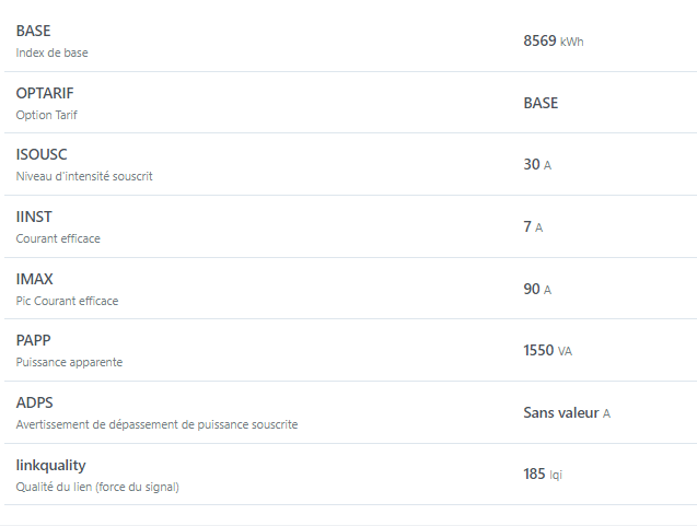

Et les logs:
Zigbee2MQTT:info  2022-04-04 14:29:19: MQTT publish: topic 'zigbee2mqtt/linky', payload '{"active_register_tier_delivered":"TH..","apparent_power":1530,"available_power":30,"current_summ_delivered":8569,"current_tarif":"BASE","linkquality":182,"meter_serial_number":"xxxxxx","rms_current":7,"rms_current_max":90,"update":{"state":"idle"},"update_available":false,"warn_d_p_s":null}'
zlinky config: historique, single_phase, false, BASE
Zigbee2MQTT:info  2022-04-04 14:30:43: MQTT publish: topic 'zigbee2mqtt/linky', payload '{"active_register_tier_delivered":"TH..","apparent_power":1550,"available_power":30,"current_summ_delivered":8569,"current_tarif":"BASE","linkquality":185,"meter_serial_number":"xxxxxx","rms_current":6,"rms_current_max":90,"update":{"state":"idle"},"update_available":false,"warn_d_p_s":null}'
Zigbee2MQTT:info  2022-04-04 14:32:17: MQTT publish: topic 'zigbee2mqtt/linky', payload '{"active_register_tier_delivered":"TH..","apparent_power":1240,"available_power":30,"current_summ_delivered":8569,"current_tarif":"BASE","linkquality":185,"meter_serial_number":"xxxxxx","rms_current":10,"rms_current_max":90,"update":{"state":"idle"},"update_available":false,"warn_d_p_s":null}'
Zigbee2MQTT:info  2022-04-04 14:33:43: MQTT publish: topic 'zigbee2mqtt/linky', payload '{"active_register_tier_delivered":"TH..","apparent_power":1220,"available_power":30,"current_summ_delivered":8569,"current_tarif":"BASE","linkquality":185,"meter_serial_number":"xxxxxx","rms_current":6,"rms_current_max":90,"update":{"state":"idle"},"update_available":false,"warn_d_p_s":null}'
Zigbee2MQTT:info  2022-04-04 14:35:06: MQTT publish: topic 'zigbee2mqtt/linky', payload '{"active_register_tier_delivered":"TH..","apparent_power":2030,"available_power":30,"current_summ_delivered":8569,"current_tarif":"BASE","linkquality":185,"meter_serial_number":"xxxxxx","rms_current":9,"rms_current_max":90,"update":{"state":"idle"},"update_available":false,"warn_d_p_s":null}'
Zigbee2MQTT:info  2022-04-04 14:36:30: MQTT publish: topic 'zigbee2mqtt/linky', payload '{"active_register_tier_delivered":"TH..","apparent_power":1600,"available_power":30,"current_summ_delivered":8569,"current_tarif":"BASE","linkquality":182,"meter_serial_number":"xxxxxx","rms_current":7,"rms_current_max":90,"update":{"state":"idle"},"update_available":false,"warn_d_p_s":null}'
Zigbee2MQTT:info  2022-04-04 14:37:55: MQTT publish: topic 'zigbee2mqtt/linky', payload '{"active_register_tier_delivered":"TH..","apparent_power":1500,"available_power":30,"current_summ_delivered":8569,"current_tarif":"BASE","linkquality":185,"meter_serial_number":"xxxxxx","rms_current":6,"rms_current_max":90,"update":{"state":"idle"},"update_available":false,"warn_d_p_s":null}'
Zigbee2MQTT:info  2022-04-04 14:39:23: MQTT publish: topic 'zigbee2mqtt/linky', payload '{"active_register_tier_delivered":"TH..","apparent_power":1550,"available_power":30,"current_summ_delivered":8569,"current_tarif":"BASE","linkquality":185,"meter_serial_number":"xxxxxx","rms_current":7,"rms_current_max":90,"update":{"state":"idle"},"update_available":false,"warn_d_p_s":null}'
Zigbee2MQTT:info  2022-04-04 14:40:44: MQTT publish: topic 'zigbee2mqtt/linky', payload '{"active_register_tier_delivered":"TH..","apparent_power":1540,"available_power":30,"current_summ_delivered":8569,"current_tarif":"BASE","linkquality":185,"meter_serial_number":"xxxxxx","rms_current":6,"rms_current_max":90,"update":{"state":"idle"},"update_available":false,"warn_d_p_s":null}'
Zigbee2MQTT:info  2022-04-04 14:42:07: MQTT publish: topic 'zigbee2mqtt/linky', payload '{"active_register_tier_delivered":"TH..","apparent_power":1560,"available_power":30,"current_summ_delivered":8569,"current_tarif":"BASE","linkquality":182,"meter_serial_number":"xxxxxx","rms_current":7,"rms_current_max":90,"update":{"state":"idle"},"update_available":false,"warn_d_p_s":null}'
Merci d’avance pour vos retours :slight_smile:
Salut Kevin,
Pas besoin de poster ta question plusieurs fois ! , ta réponse se trouve là : https://forum-test.hacf.fr/t/recuperation-des-donnees-linky/5417/30
Hello roumano,
Désolé mais j’ai vu qu’après que ce thread était bcp plus suivi et surtout avec des utilisateurs de Z2M contrairement à mon prmzier post moins complet et surtout pas forcément au bon endroit. Théoriquement j’aurais du le supprimer sur celui où tu as répondu mais je vais le laisser du coup.
Je regarde de suite si cela fonctionne et je te ferais un retour d’ici demain :slight_smile:
Edit: Merci @roumano c’était bien cela :wink:
