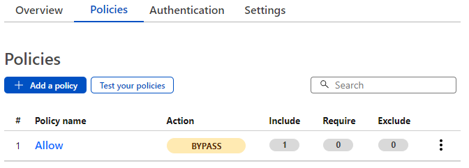

L’article en question parle du jeton de connection si tu utilise le frontal Cloudflare. Pour HA il faut juste faire un tunnel. Si tu veux une protection et autoriser juste la France avec un bypass et un groupe France (applications). Mais si accessible sans restrictions le tunnel suffit.
