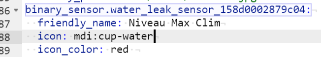

voici mon code sur customize.yaml :
 binary_sensor.water_leak_sensor_158d0002879c04:
      friendly_name: Niveau Max Clim
      icon: mdi:cup-water
      templates:
        icon_color: if (state === 'Humide') return '#fc030f'; else return '#ff0000';
t’as une idée?
merci par avance
Bonjour @Mara,
:warning: Attention à l’indentation dans les fichiers yaml. Dans le code que tu fournis, il y a un problème d’indentation.
et en mettant simplement (l’indentation du code est corrigée ci-dessous):
  icon: mdi:cup-water
  icon_color: red

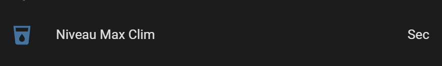

est-ce que binary_sensor.water_leak_sensor_158d0002879c04 à son icône rouge dans une carte entités (pas la carte entité sans s) ?
Non toujours pas malgré la modif :
Alors qu’elle devrait maintenant l’avoir pas défaut selon la nouvelle config, non?

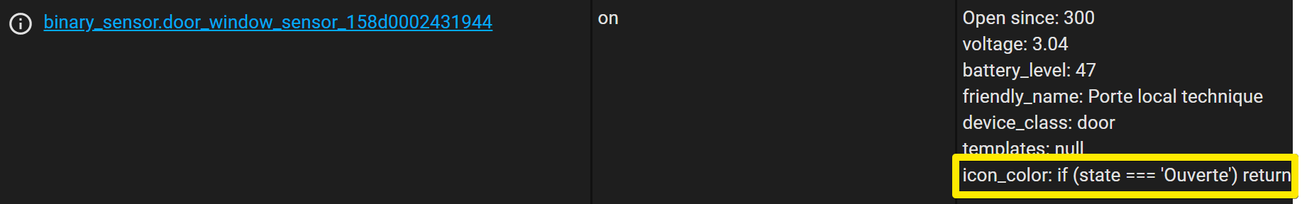

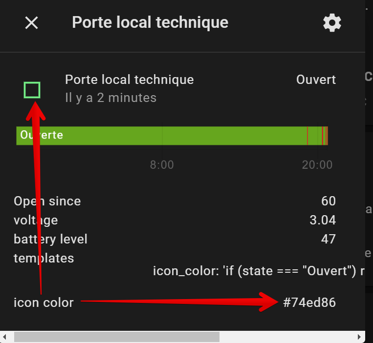

ça ne change absolument rien, j’ai même simplifié le code testé sur d’autres entités comme les portes , fais des copier/coller de tes exemples et rien n’y fait, la couleur reste celle définit par défaut comme ci-dessous (alors que j’ai défini l’ouverture sur la couleur rouge) :
je continue à gratter… merci quand même pour ton aide :slight_smile:
Dans ton code je vois === ''Ouvert , il faut mettre ce qu’ il y a dans la partie outils de développement . C’est ici que tu vois les valeurs des capteurs.
Lovelace affiche ‹ ouvert › mais l’état du capteur est simplement on, derrière c’est Lovelace qui transcrit.

  • oui avec des simples return cela fonctionne mais ce sont les transitions de couleurs qui ne fonctionnent pas.
Tu as laissé === Ouvert met plutôt === 'on'
