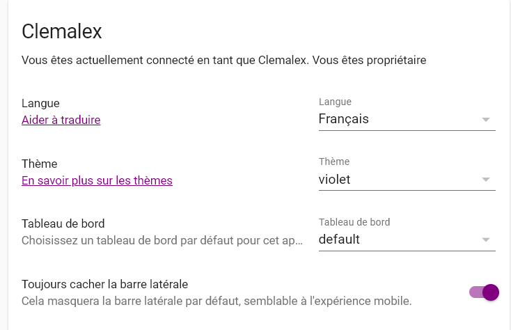

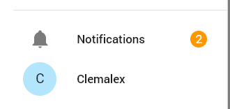

Quand tu est sur la page d’accueil de HA, dans la barre latérale, tout en bas, tu as ton logo et ton identifiant de connexion :
Une fois que tu as cliqué dessus, cela t’emmène dans la page de ton profil :
et si tu parcours les options, tu trouve la partie Thème.

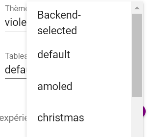

Par défaut tu as aucun choix :
Mais si tu va dans ton fichier configuration.yaml, que tu ajoute :
frontend:
  themes: !include_dir_merge_named themes/
Que tu va prendre des thèmes ici, ou ou encore
Que tu copies les fichiers nom_du_theme.yaml dans le dossier themes
(dossier qui dois se situer au même niveau que le fichier configuration.yaml)
Et que tu redémarre HA, tu auras maintenant tous ces choix de thèmes :

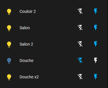

j’arrive à mettre la couleur que je veux soit par la config personnalisation soit par customize
Changement, comme depuis le début, de couleur on/off pour les lights, mais pas de changement de couleur sur les switchs entre on et off
Peux tu partager la configuration des interrupteurs (switch) que tu mets dans le fichier customize.yaml ?
j’ai trouvé la solution dans lolelace card :
J’ai coche « icônes de couleurs basées selon l’état ? »
et comme par miracle les switch réagissent comme les lights
dans customize j’ai mis tous les switch comme celui là

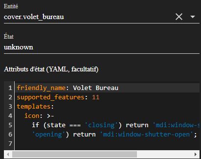

Pour mes volets roulants (intégration en LocalTuya), j’ai bien mes retours d’état quand je monte et descend mes volets, donc pas de souci pour changer icône et/ou couleur pour cela mais au bout de 30 secondes (délai de mon bouton descente ou monter) cela pas dans un état ‹ unknown ›.
La question est donc:
Comment faire pour que mon icône de volet garde la dernière valeur connu ( ‹ closing › ou ‹ opening › ) hormis ‹ unknown › ?
Du coup quand il passe unknown le volet est représenté ouvert ?
