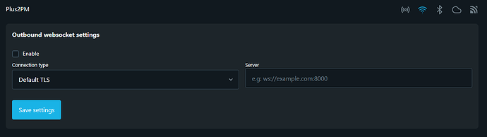

Dans un module plug-s je desactive mqtt, le cloud, les websockets, le rpc over udp donc il ne reste en theorie l’acces au module que par des requêtes http qui ne sont donc pas en live.

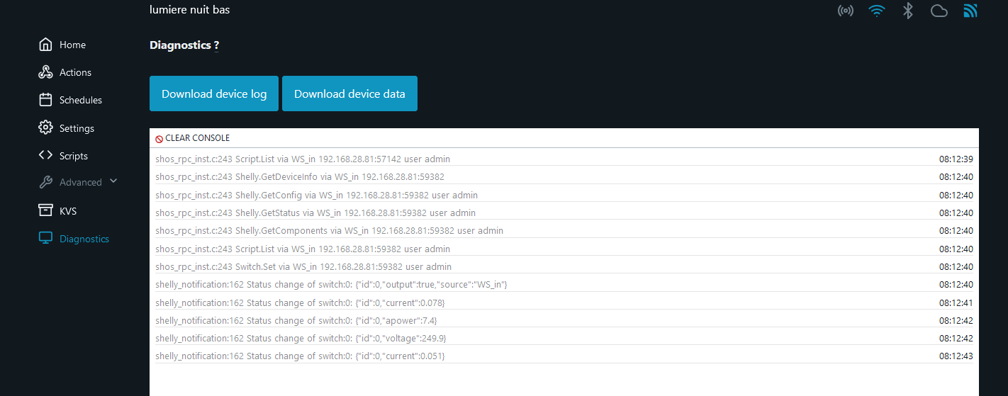

Je vais dans home assistant, j’allume la prise qui reagit en live et voici ce qu’il se passe dans le module :

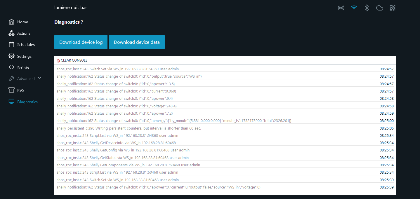

maintenant je fais un on / off de la prise depuis le module dont l’etat est remonté en live dans home assistant. Et voici la log dans le module :
Je repete que ni mqtt, ni les websockets, ni rpc over udp n’est actif et pourtant home assistant reagit en live sans faire de get.
home assistant est en 192.168.28.81. Le pc avec lequel je me connecte au module est le 192.168.28.105.
Visiblement il semble y avoir de l’activité sur les websockets alors que je les ai desactivées.
J’ai du mal a comprendre ce qu’il se passe entre home assistant et le module.
