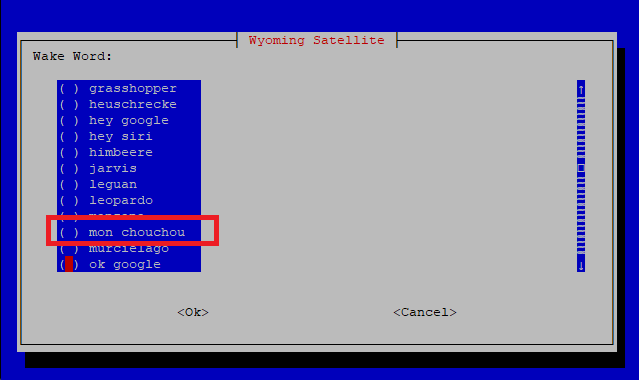

tu as porcupine1 déjà installer avec rhasspy/wyoming-satellite
Il ne te convient pas ?
J’éviterai les espacces déjà : ‹ mon chouchou_raspberry-pi.ppn ›
Sur HA il faut redémarrer Porcupine pour que le wake word soit prit en compte, sur ton PI, je ne saurais dire !
Bob
Bonjour @WarC0zes,
Je n’ai pas installé Rhasspy, j’ai uniquement suivi le tuto qui permet d’installer wyoming satellite et qui indique seulement comment intégrer openwakeword.
Donc je ne pense pas avoir accès à l’écran que tu montres.
EDIT :
J’ai finalement trouvé comment accéder à cet écran :
cd wyoming-satellite/
python3 -m installer
Par contre je n’ai pas réussi la procédure d’installation avec ce tuto, le wakeword ne fonctionnait pas :frowning:
J’ai intégré porcupine 3 car il semble qu’il soit un peu mieux que le 1.
