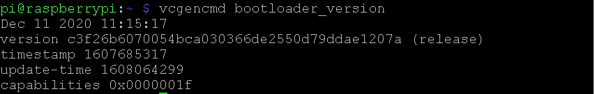

Dernière version à ce jour : 11 décembre 2020
