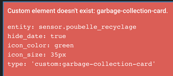

J’ai tenté d’ajouter cela à mon installation mais je rencontre un soucis.
Il semblerait que HA ne retrouve pas la nouvelle carte manuelle.
J’ai, je pense, fait les vérifications de rigueur et le dossier /config/www/community/garbage-collection-card est bien présent.
Une idée ?
Retrouve tu cette carte dans la liste des ressources dans la partie
Configuration-->Tableaux de bord-->Onglet Ressources
Oui. Elle est bien présente.
Bizarrement, cela fonctionne maintenant sans que je fasse quoi que ce soit si ce n’est recharger la page depuis mon navigateur web.
Tant que je naviguais dans les menus de HA, j’avais le message d’erreur, même en redémarrant le serveur. J’ai rechargé la page, et hop, cela fonctionne.
Bon a savoir !
Quand on est en plein travail sur les cartes et Lovelave, il est souvent nécessaire de vider le cache du navigateur. :+1:
Attention aux multi-onglets aussi… J’ai remarqué que ‹ parfois › ça rechargais mal
Merci. J’y veillerais.

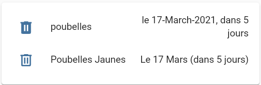

Bonsoir à tous,

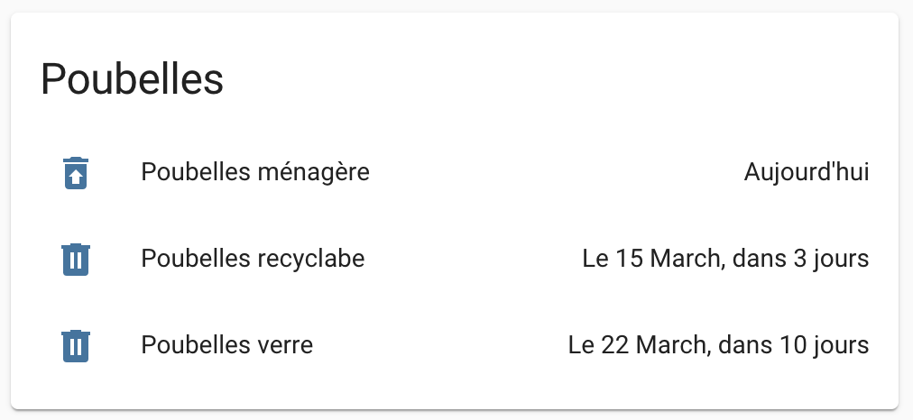

Je viens d’installer l’intégration sans la carte dédié, je souhaite juste avoir l’affichage à venir. Ca marche sans problème seulement j’ai le mois en anglais et je le souhaiterais en français :
J’ai configuré la date au format « %d %B » . Lorsque je vais sur le site : https://strftime.org/ il est bien indiqué : %B = Month as locale’s full name. Je devrais bien avoir la date en Français, non ??
Merci d’avance.
Effectivement j’obtiens la même chose…
Tu peux passer par un template sensor pour avoir le résultat souhaité :
sensor:
  - platform: template
    sensors:
      ramassage_poubelles_jaune:
        friendly_name: "Poubelles Jaunes"
        value_template: >
          {% set mois = ["","Janvier", "Fevrier","Mars","Avril","Mai","Juin","Juillet","Aout","Septembre","Octobre","Novembre","Decembre"] %}
          {% set device = state_attr('sensor.poubelles','next_date') %}
          {% set days = (device - now()).days  %}
          {% if (device - now()).seconds > 0 %}
            {% set days = days + 1  %}
          {% set days_label = 'jour'  %}
          {% if days > 1 %}
            {% set days_label = days_label ~ 's'  %}
          Le {{ device.day }} {{ mois[device.month]}} (dans {{ days }} {{days_label}})

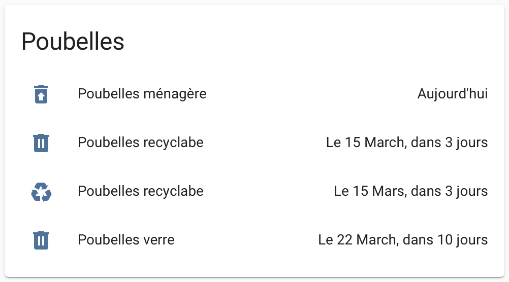

Ce qui donne visuellement :
La récupération du mois est inspiré de : Conversion Anglais/Français Jour de la semaine - #10 par Landaisbenj
Merci beaucoup @Clemalex ça marche parfaitement :heart_eyes:
Il me restera à voir si ça marche le jour J et que ça affiche bien aujourd’hui :wink:
Non car c’est pas codé :wink:
Je viens de modifier le code et ça marche au top. Merci

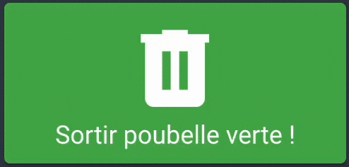

Je profite de ce post pour un petit problème d’affichage Lovelace avec Garbage Collection.
En gros, j’ai 2 boutons sur mon interface. Un pour chaque poubelle.
J’utilise l’état du sensor des poubelles et si la valeur est égale à « tomorrow », je fais clignoter le bouton en vert jusqu’à ce que quelqu’un confirme qu’elle a bien été sortie.
Pour la confirmation, j’utilise un input_boolean.confirmation_sortie_poubelle_grise
Le truc, c’est qu’une fois la confirmation effectuée, je ne reviens pas automatiquement au visuel souhaité. Il faut que je rafraichisse la page pour que cela soit bon…
Voici le comportement de mon bouton lorsque c’est la veille du ramassage de la poubelle :
Enregistrement de l’écran 2021-03-17 à 13.21.01 2

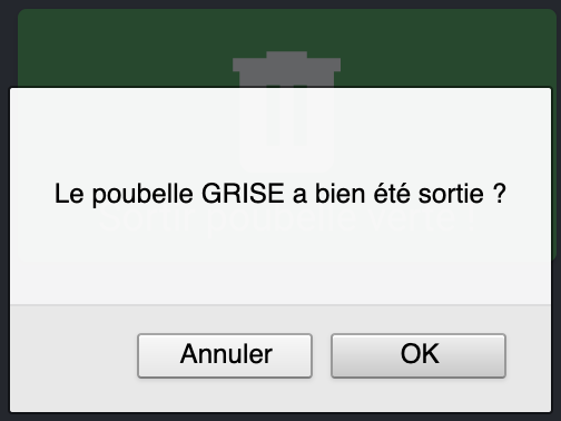

On clique sur le bouton (pour confirmer que la poubelle a été sortie) :

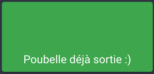

On clique sur OK et là c’est le drame… enfin, c’est pas ce que je veux :slight_smile:

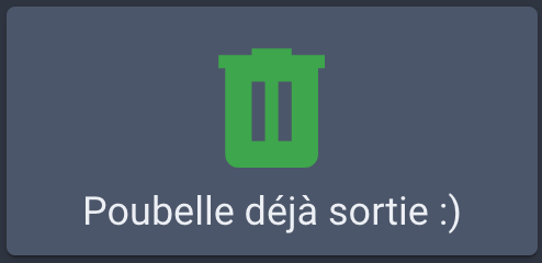

Après un rafraichissement de la page, le résultat est bien celui souhaité.
Voici le code, j’ai fais quoi de mal ? :slight_smile:

Dans le style du nom et de l’icône tu as mis un else.
Je mettrais
else return null;
Dans les paramètres de style de card car tu as un if sans else donc le code css ajouté par ton booléen à Vrai n’est pas effacé (null) quand il est à Faux.
Ca marche parfaitement avec ça ! Merci @Clemalex, qu’est ce que l’on ne ferait pas sans toi ! :slight_smile:
