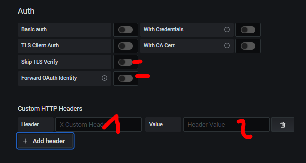

test aussi en activant Skip TLS et activant Forward OAuth
j’ai indiqué dans le 1 du screenshot mon user HA et value le mdp
J’ai crée une page lovelace de test, apres chaque modif je redemarre l’addon, je ferme et reouvre le navigateur avec un ptit ctrl+F5
je reimporte egalement l’url apres chaque modif pour une nouvelle carte web.
pour l’instant sans succes lol mais tu vois mon avancement
