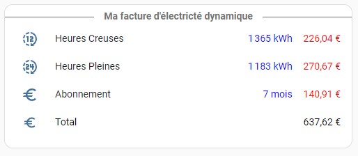

Insérer le code suivant sur votre dashboard :
type: custom:vertical-stack-in-card
  - type: custom:text-divider-row
    text: Ma facture d'électricté dynamique
    align: center
  - type: entities
      - entity: sensor.hc_sur_facture_en_cours
        type: custom:multiple-entity-row
        icon: mdi:hours-12
        show_state: false
            format: precision0
            styles:
              color: blue
          - entity: sensor.montant_hc_sur_facture_en_cours
            format: precision2
            styles:
              color: red
      - entity: sensor.hp_sur_facture_en_cours
        icon: mdi:hours-24
        show_state: false
            format: precision0
            styles:
              color: blue
          - entity: sensor.montant_hp_sur_facture_en_cours
            format: precision2
            styles:
              color: red
      - entity: sensor.montant_abo_sur_facture_en_cours
        icon: mdi:currency-eur
        show_state: false
          - entity: sensor.nombre_mois_abo
            format: precision0
            styles:
              color: blue
            format: precision2
            styles:
              color: red
      - entity: sensor.total_facture_electrique
        show_state: false
            format: precision2
        card_mod:
          style: |
            :host {
              --mdc-icon-size: 20px;
              color:black;
    card_mod:
      style: |
        .card-content div {
          margin-top: 0px !important;
          margin-bottom: 0px  !important;
        ha-card {
          margin-top: -25px;
          background: transparent;
Voilà c’est terminé, merci de me faire part de vos remarques.
