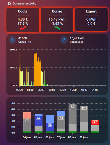

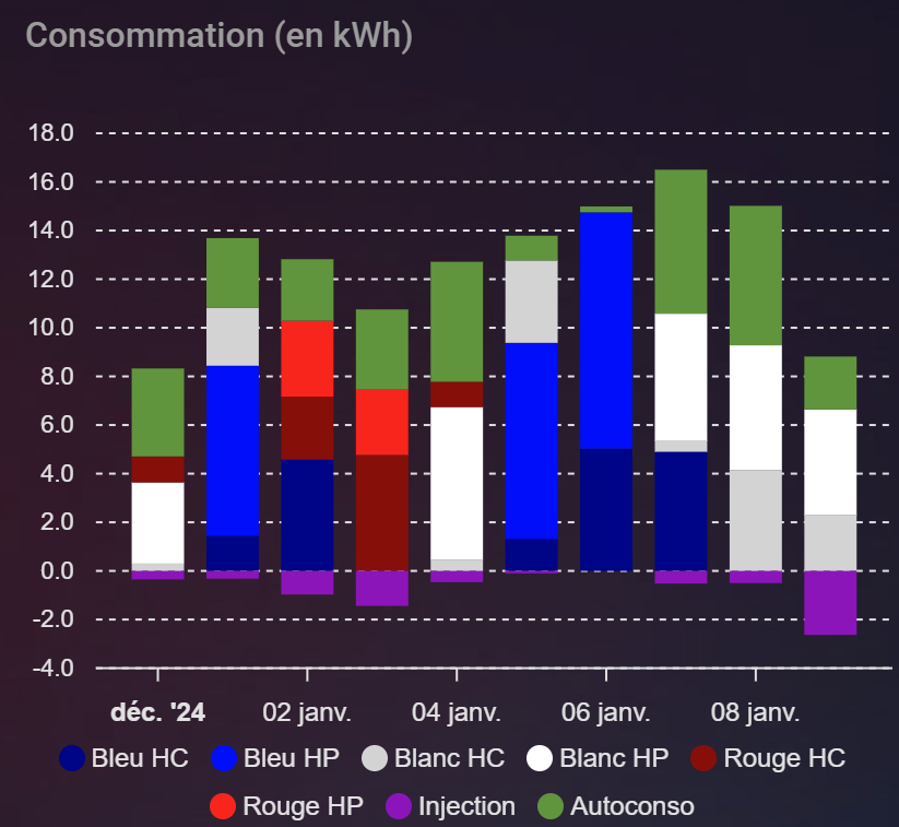

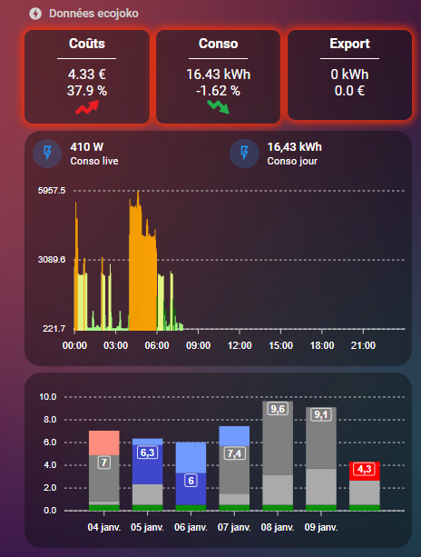

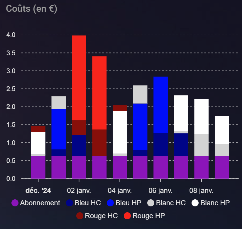

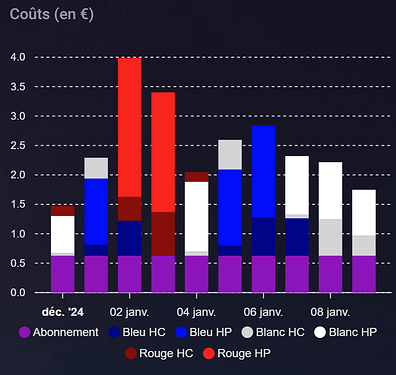

Egalement quelques dashboards que j’ai fait pour le suivi en temps réel de la consommation et des coûts sur les 10 derniers jours (utilisation d’apexcharts-card pour les graphiques):

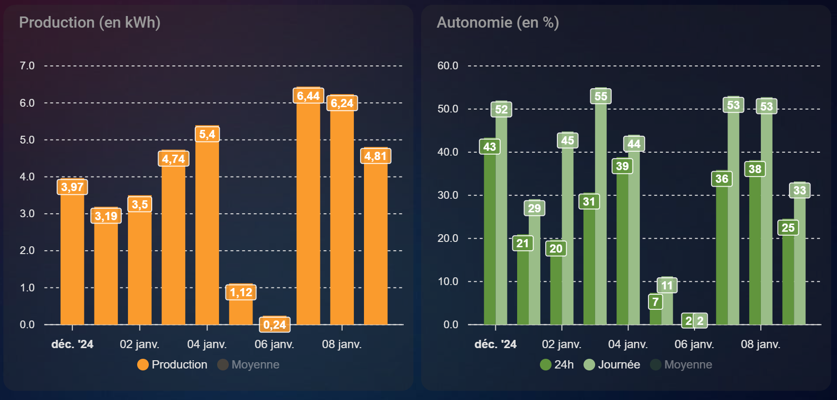

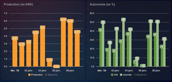

Et si en plus on est producteur photovoltaïque, cerise sur le gâteau, on peut calculer avec l’aide d’un helper son % d’autonomie:

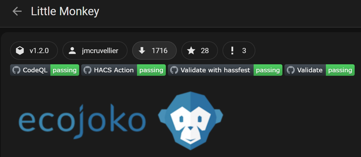

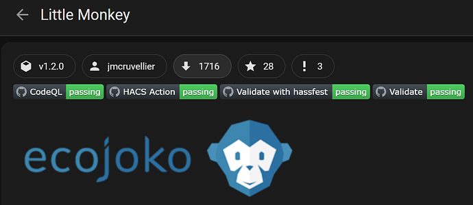

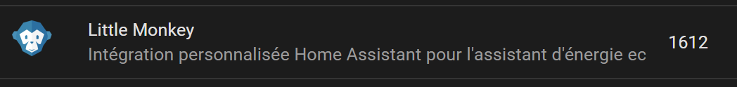

Autre question: où trouves tu le nombre de téléchargement de l’intégration sou HACS ? (c’est pour un ami).
Merci, je vais ajouter quelques infos supplémentaires!
Le nombre de téléchargements se trouve directement dans HACS. Dans la grille des intégrations, tu as un colonne « Téléchargements ». Tu peux également trouver cette info dans le détail des intégrations (ici 1716 pour Little Monkey):
Par contre, cette information n’apparaît pas pour certaines, il doit y avoir un paramétrage manquant dans leur manifest, ou alors c’est un souhait des développeurs…
