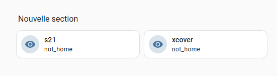

. Mais , mes 2 tels sont toujours « not home »

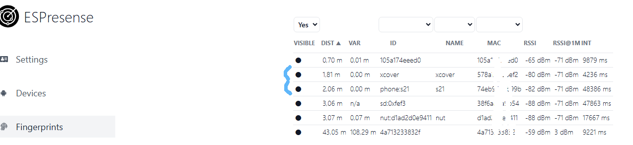

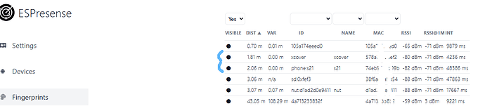

Tu as bien ajouter les fingerprint de tes téléphones ? Ils sont vu comment dans la page concernée ?
Bonjour Idaho947 … c est dû a un article qui m a annoncé une nouvelle version la 3.0 je crois , qui gère lieux les IPhones … j ai toujours du mal avec celui de ma fille … j avais deja fais un essais en début le l année dernière mais j etais pas convaincus à l époque…
Comme on dis … il n y a que les idiots qui ne changent pas d avis …!
Qu est ce que tu veux dire par " la page concernée " ?

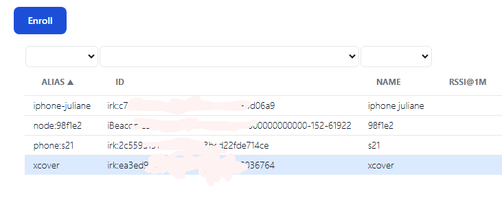

La page figerprint tu as quoi dedans ?
j’ai bien mes 2 tel … les autres c’est des nuts( voitures) … ou autres …

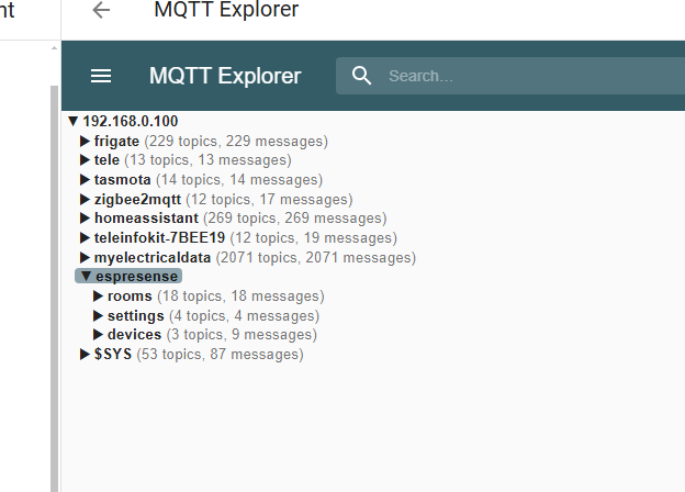

sauf que j’ai pas de répertoires espresence !!
Tu as dis que tu le voyais sous mqtt explorer ?
oui
mais dans file editor j’ai rien …
Pourquoi tu veux l’avoir dans file editor c’est un chemin mqtt ?
c’est là où je vois que je suis largué… je croyer que c’était un répertoire …

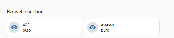

YES !! c’est cooool … Merci Idaho947 … :grinning:

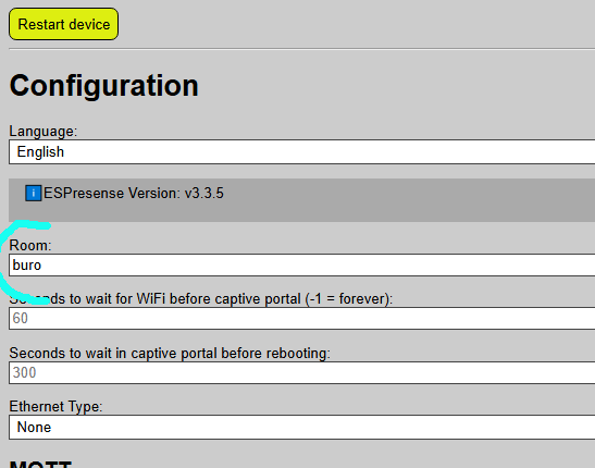

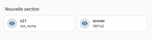

Par contre maintenant , eh ben … un autre souci …

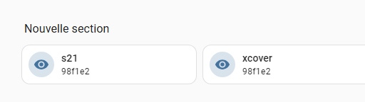

Mes sensors apparaissent sous la forme « not_home » , ça, c’est ok , ou sous le nom de l’esp32 si « home » , il me met « 98f1e2 » à la place …
aucun des 2
que le xcover :
les 2:

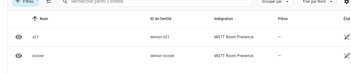

Où peut-on modifier çà ?
mon configuration.yaml :

Hello, c’est le nom de ton esp. Tu as juste a lui donner le nom de la pièce où il est par exemple.
C’est dans la première page de config je crois.
Ha !! ok , comme ça, on sait qui est où , si on a plusieurs esp !!
pour mémo …
sympas …
